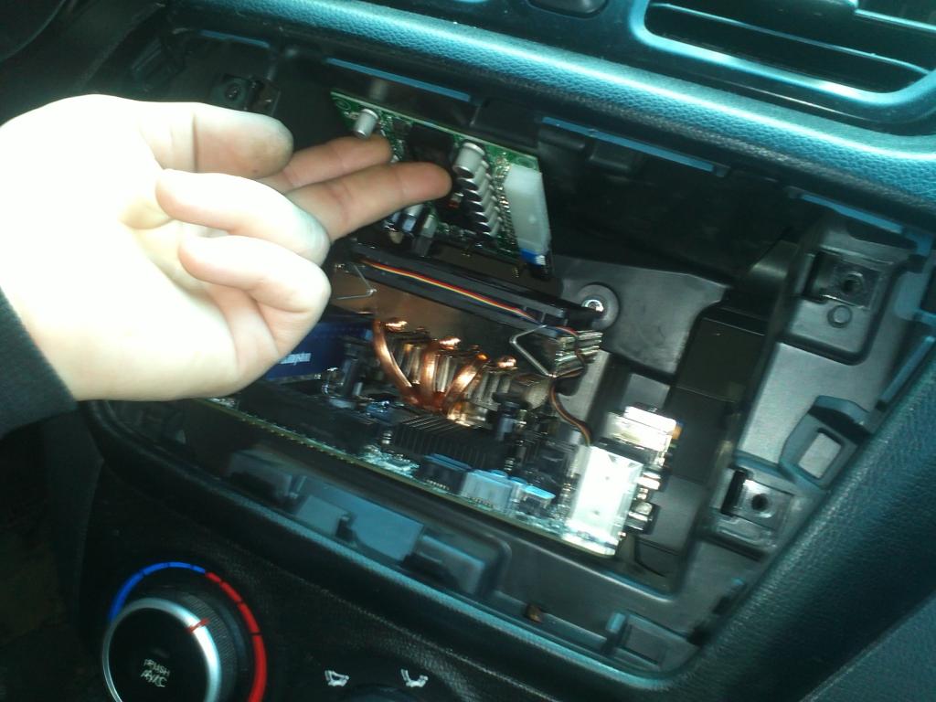

что скажете если мать с БП и ssd поместить в двух диновый отсек без корпуса пыли там практически нет отсек открыт с обеих сторон место хватает

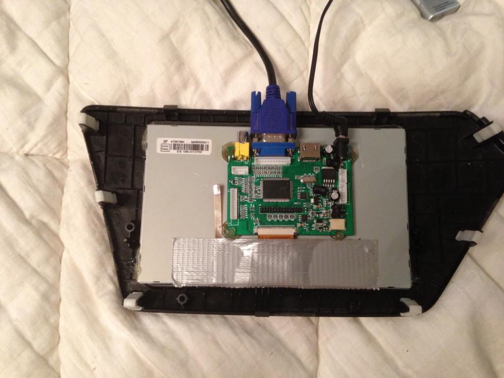

плюс ко всему этому будет куча проводов. я думаю, лучше сделать отдельный корпус желательно металлический, максимального размера. монитор встроить тоже в этот корпус (из личного опыта: рамка киа очень туго вставляется на место, а если матрица будет закреплена на этой рамке, то может перекосить и стекло треснет, поэтому лучше сделать монолит)
и еще:у этого контроллера неудачное расположение vga-разъема, сам кабель нужно сгибать на 90 градусов, т.к. сверху мешает каркас панели. моя рамка не влезла, пришлось разрезать оплетку кабеля, чтоб загнуть на 90 гр. (правда кабель потолще был)
с рамкой думаю подтачить клипсы что бы полегче снималась кабель вга заменю на hdmi с перехадником на 90 градусов, а вот с корпусом не знаю как быть лишнее железо будет только закрывать обдув и место провода буду все под гонять под нужную длину так что лишних скруток не будет

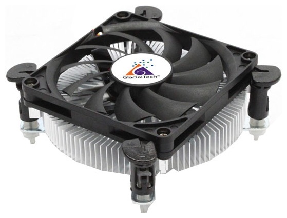

и думаю заменить кулер на GlacialTech Igloo i620 PWM
Можно и без корпуса, но с корпусом кошернее + надежнее и провода соплями висеть не будет Ну и про наводки не забываем, хотя железо хорошее и что-то мне подсказывает соединение будет по HDVi.
На вскидку, материал для копруса:
1. Можно взять от двух диновой магнитолы.
2. Склепать или согнуть из жести, системный блок верхняя крышка - само то, попробую поискать народ тут выкладывал.
3. Из алюминия и уголков на клепки, по такой технологии - http://www.vegalab.ru/forum/showthre...B5%D0%BB%D1%8F
4. Из текстолита, швы пропаять паяльником.
Я себе по третьему варианту так делал для усила корпусок. Прикольно получается.

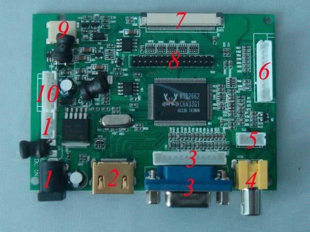

вопрос такой где можно найти распайку кабеля VGA и незнаю как называеться разъём на фото видно тот что под номером 3 белый в описание сказанно что это тоже VGA
на ебай, где заказывал матрицу должен быть мануал к контроллеру и матрице, скачай со страницы товара.вот такой пункт описания: "Specification Download:"
а распиновку самого VGA кабеля можно найти в инете.
дополнительно надо подпаять проводок к разъему 5, для автоматического переключения на av2. разъем этот 4 контактный, но есть 5 контактная площадка, туда подается питание при включении камеры ЗХ
