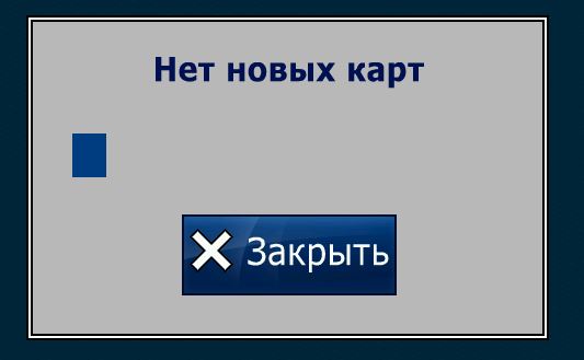

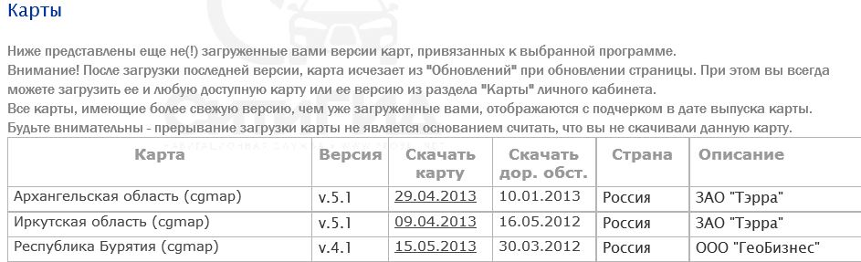

итак: сегодня была переинсталирована и активирована ОС. так же был установлен и активирован Ситигид.
из программы были получены лицензии, и из программы же были загружены карты, в сухом остатке имеем то о чем я писал, программа и личный кабинет живут каждый своей жизнью, и синхронизироваться не желают!
по мере выхода обновлений, рассинхронизация будет нарастать

Из предыдущего обсуждения я так и не понял - логин в программе и в личном кабинете один используете?

нет, логин в программе дефолтовый, сгенеренный при активации

Сообщение от Car_PC Посмотреть сообщение
Что-то я ничего тогда не понимаю...
Если вы хотите чтобы программа и личный кабинет были синхронизированы - они должны быть под одним логином.
А так у вас получилось две учетные записи - поэтому и показывают разное...
А номер лицензии привязан в личном кабинете?
Зайдите на сайт в личный кабинет по логину/паролю из программы - увидите что в этом случае все будет одинаково что в программе, что в ЛК.
