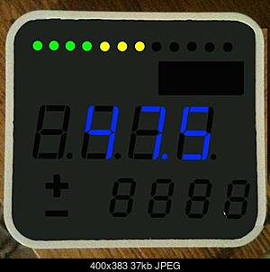

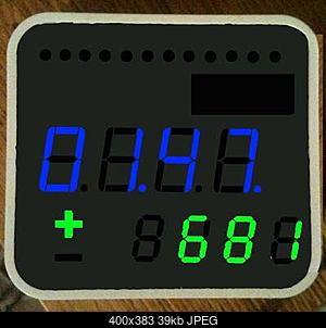

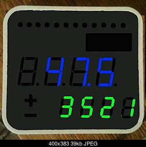

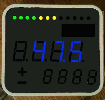

Зацените идею индикационного блока) "Photoshop maked"
причем из корпуса роутера
Показывать может в нескольких режимах;
Скорость + линейка оборотов, или оборотов переключения
можно показывать скорость + тахометр (может еще чтото)
А так показывает "преимущество" на круге (в сравнении с пред. кругом)
+01:47:681 это круто конечно)
Секндомер в реальном времени показывать мало вероятно. слишком часто данные обновлять; а вот +/- от круга можно показать, и практически без лишних индикаторов.

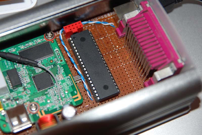

И так, за это время сделано)
1. проект полностью переехал на Atmega32.
Больше портов, более свободный монтаж. Появилась возможность, например, вывести диагностические светодиоды которые на 8-ке при всех наших хотелках уже просто некуда было запихать

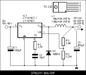

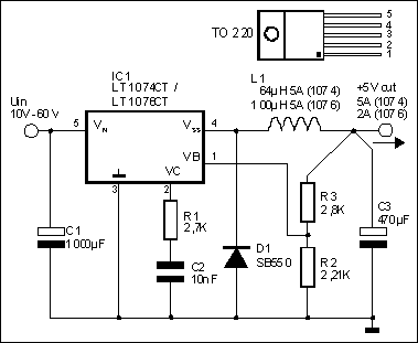

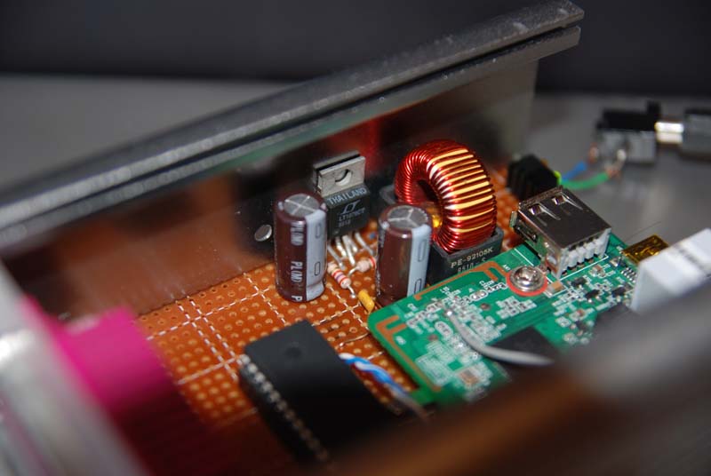

2. Система получила независимое питание 7-40В. Блок питания собран на LT1076CT.
Все собрано по типовой схеме. и настроено на 5,05В

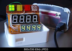

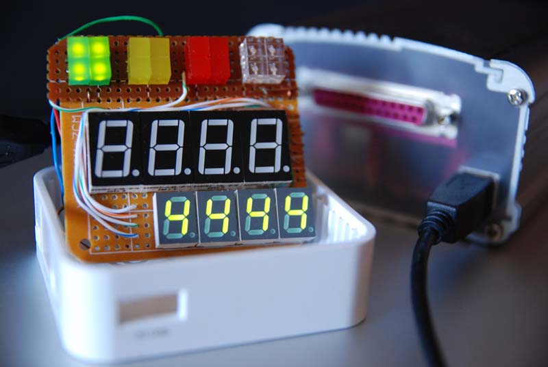

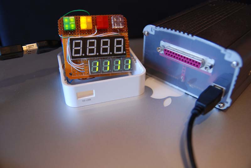

3. Сделан индикационный блок.
т.к. мне менее интересна индикация оборотов, чтоб не делать дополнительные лампы, светодиоды объединили в группы. полоса индикации оборотов на них тоже выводится довольно информативно, однако появляется возможность индикации ошибок и неисправностей, зажигая например одну красную лампу
Работает все по 4м проводам (питание+интерфейс), интерфейс собственный, довольно простой и абсолютно не требовательный к скорости.
Индикатор собран на Tiny2313, одна тинька тянет 6-7 сегментных индикаторов, в индикационном блоке их будет 2 (пока работает только один)
Яркость индикаторов не достаточна при ярком свете, с этим пока боремся)

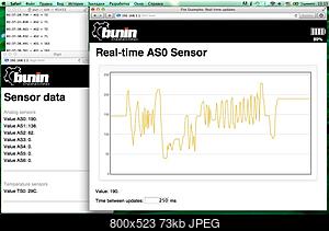

Поскольку блок показал очень хорошие результаты при работе от батарей, решено установить внутрь корпуса li-po батарею, а раз так то нужна система контроля ее заряда; чтоб не угробить
Один из аналоговых входов использовали для контроля напряжения батареи, также сделана возможность отключения питания блока.

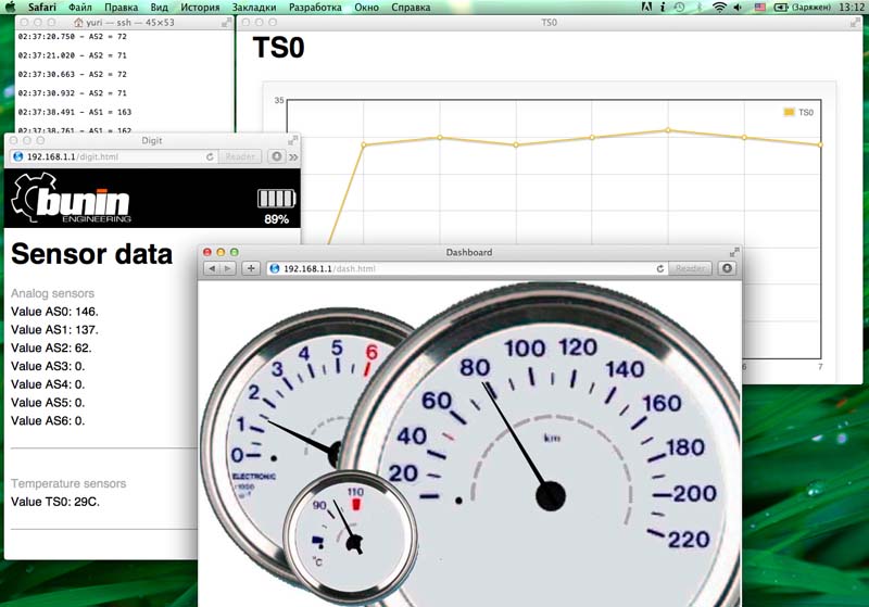

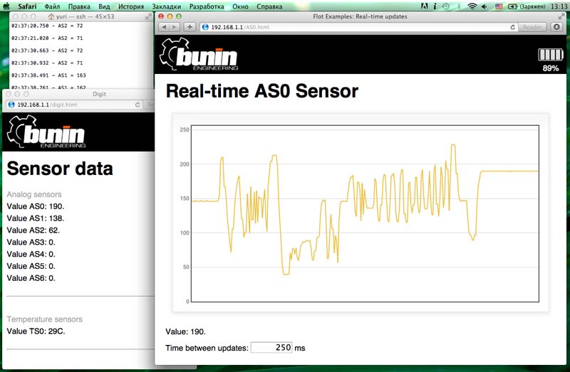

Продолжаем эксперименты.. Теперь займемся логами)
Паралельно развлекаемся с Web интерфейсом.
Учимся выводить информацию в различных видах.
