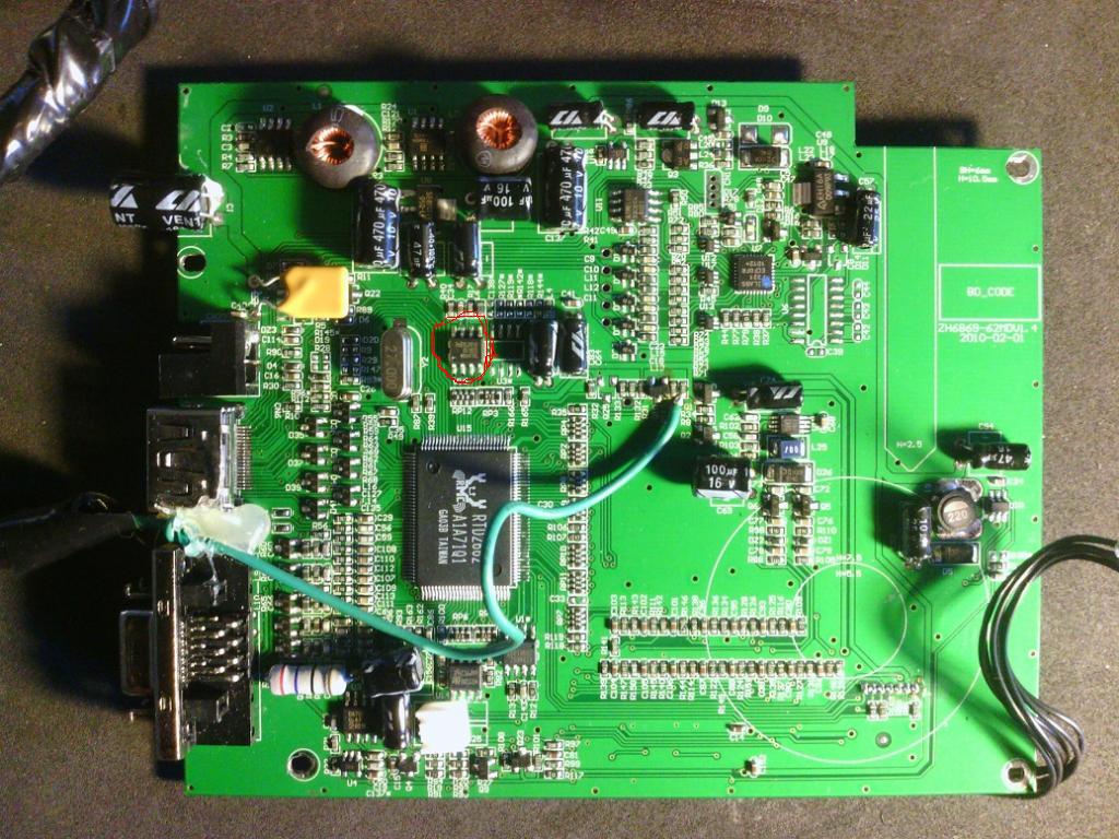

Подскажите, где на плате микросхема с прошивкой? Можно ли ее считать или прошить не выпаивая? Программатор у меня есть, монитор на столе. Монитор Liliput 7" 2011 года.
прошивка находится в микросхеме флеш-памяти с интерфейсом SPI (на плате обозначена как U16), маркировка может быть разной, но как правило будет присутствовать цифра 25, например, 25LV010.
Чтобы считать/записать не выпаивая нужно перевести микроконтроллер в состояние сброса, тогда он освободит SPI шину не будет мешать процессу чтения/записи. В штатном состоянии 125-я нога RST подтянута резистором к питанию 3.3В, так вот ее нужно замкнуть на землю. Далее можно подключить либо и питание 3.3В и землю, либо только землю (если у программатора свой источник питания 3.3В) и после этого можно подключаться к четырем выводам SPI-интерфейса флешки (ноги 1, 2, 5, 6), после этого можно подавать питание монитору и читать/писать флешку (отключать в обратном порядке).

А если монитор отключить а к микросхеме подключить программатор проводами? Программатор такой
http://www.triton-prog.ru/
Старый 09.04.2013, 01:36   #115
mitsubi
Регистрация: 23.04.2012
Сообщений: 412
простое подключение не годится, т.к. нужно запитать флешку (иначе она работать не будет), а значит если питание подаст программатор, то как только Вы его включите, то запитается и монитор (от программатора), соответственно, стартанет и контроллер и далее начнет обращаться к флешке по SPI-шине -- возникнет коллизия и в лучшем случае ничего не получится, а в худшем (если программатор подаст питание 5В вместо 3.3В) Realtek-овский контроллер может и крякнуть. Именно по этим причинам более удобным оказывается самодельный программатор на одной микросхеме и нескольких резисторах -- потребляет он мало и легко запитывается от монитора. Такой вариант я использую, правда, ПО у меня оставляет желать лучшего, поэтому по совету MiD_E34 собираюсь распаять другой аналогичный и использовать более совершенное ПО от postal2
Походу выпаять придется, но думаю это легко только если 1 раза программировать.
А если дорожку питания перерезать?
Старый 09.04.2013, 11:31   #117
mitsubi
Сообщений: 412
можно, конечно и перерезать, но процессор все равно в RESET нужно загонять либо отпаивать ноги последовательной шины, а тогда уже можно и всю ее отпаять
