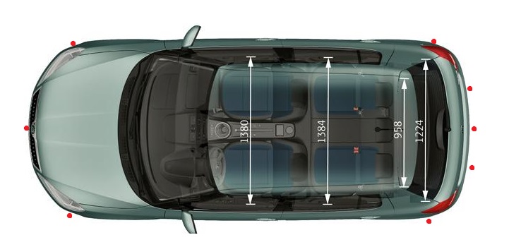

Добрый день.
Хочу установить парктроник на 8 датчиков, но схема расположения датчиков не стандартная.
Сам парктроник полностью программируемый, информация выводится на бортовой компьютер, так что проблем с отображением информации с датчиков не возникнет.
Частота излучения ультразвука: 40кГц.
Диаграмма направленности датчиков:
- 125 градусов по горизонтали;
- 80 градусов по вертикали.
Машина Fabia II
Общая схема такая:
Строго сзади: 3 датчика.
Сзади по углам по 1 датчику (слева и справа) для контроля слепых зон при движении.
Спереди: 1 датчик по средине (чтобы при параллельной парковке контролировать расстояние до впереди стоящей машины).

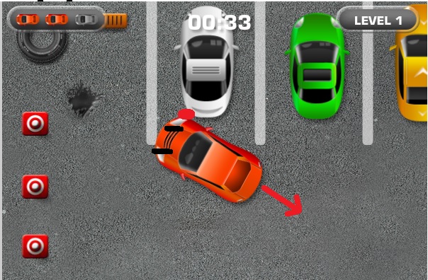

Спереди по углам по 1 датчику (при параллельной парковке задом, в тесном коридоре машин тяжело определить дистанцию до боковой мшины (см. вложение "Ситуация").
Собственно вопрос к знающим, жизнеспособна такая схема?

А почему не по 4 на каждую сторону?

Ну, почему не по 4 - понятно: человек же с картинками даже объяснил.
2 VVi3ard
Да вроде, все корректно... Единственно, не знаю, какой алгоритм включения датчиков: обычно задняя группа их активируется при включении заднего хода. Если в самом девайсе прошито, что съем инфы с них идет только при включении задней передачи - слепые зоны при движении контролироваться не будут...

Pinin, спасибо, в девайсе вообще ничего не прошито, он подключается по USB или Bluetooth. Дальше уже ПО управляет какой датчик включить/выключить и опрашивает состояние датчиков и состояние входов (Задний ход/поворотники) ну и отображает это на экране устройства.

А мне все равно не понятно. У меня штатные парктроники, по 4 с каждой стороны. И углы отлично видят. И при маневре задом, вывернув руль, я слышу боковые на конце припятствия. Если нужно, в районе арок колесных и дальше, то тут нужно врезать в крыло

Про крыло согласен - для контроля слепых зон сзади (не при движении назад, а именно при движении в потоке!), такое положение задних боковых датчиков, ИМХО, эффективнее.
Ну так смысл на рисунке, тем не менее, отражен верно: направление их излучения - перпендикулярно строительной оси авто.
