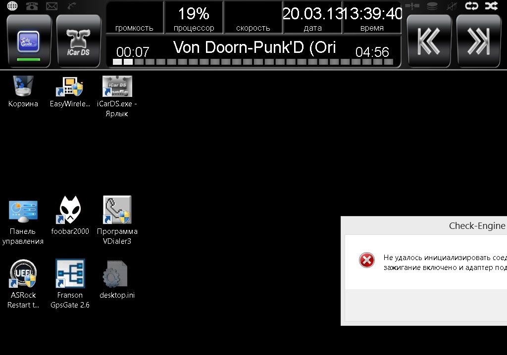

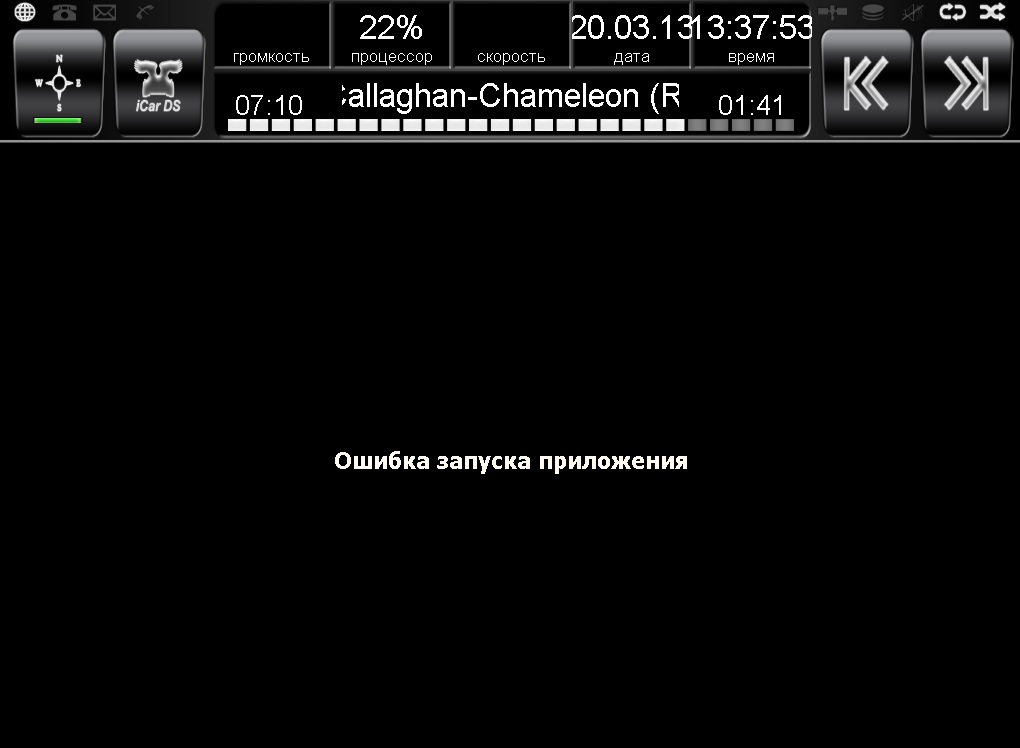

Вот скрины:
Ошибка при запуске через конфигуратор:
Щшибка при запуске через скрипт:

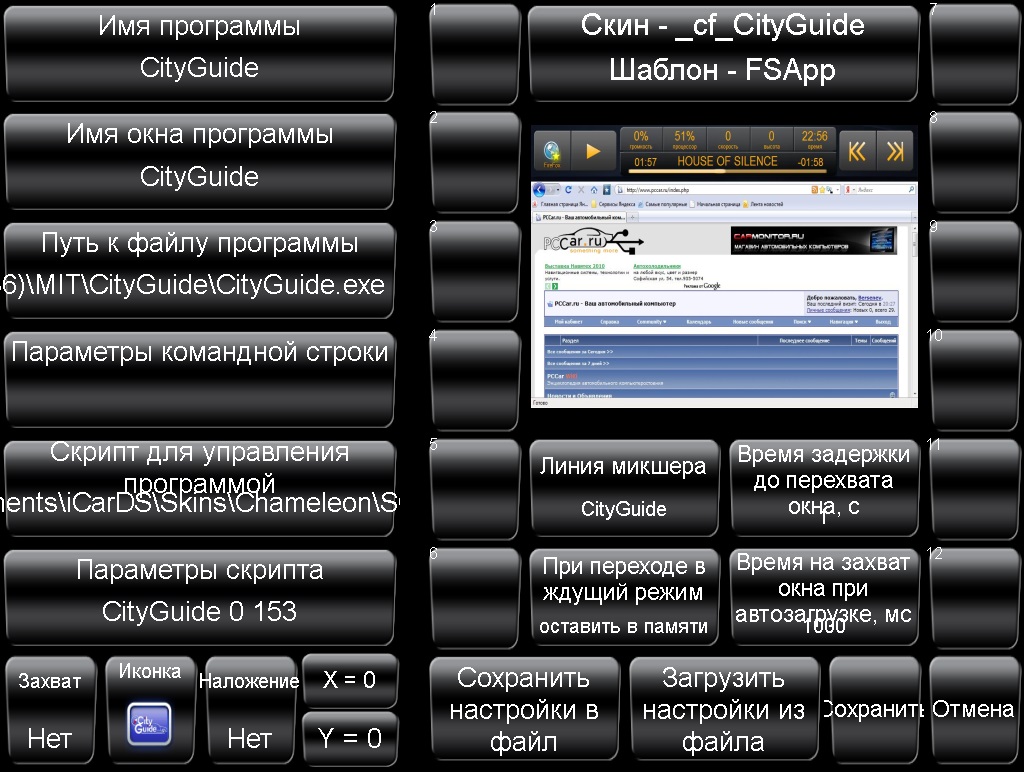

Ну и, собственно, настройки СитиГид:

Сообщение от V.A.S.t Посмотреть сообщение
УБЕРИ СИТИГИД ИЗ КОНФИГУРАТОРА, ВЕРСИЮ СИТИГИДА 7.7 ВСТРАИВАТЬ ЧЕРЕЗ КОНФИГУРАТОР НЕЛЬЗЯ
Если перед тем как запустить ситигид через кнопку CityGuade, ты запускал его через кнопку НАВИГАЦИЯ, то так и должно быть. Надо зайти в икар и просто нажать кнопку CityGuide
с настройками вроде всё нормально. Так как у тебя разрешение экрана судя по всему 1024х768, то для этого шаблона в параметрах скрипта лучше задать CityGuide 0 153 1024 614
сегодня попробую погонять ситигид с твоими настройками, может что и вылезет

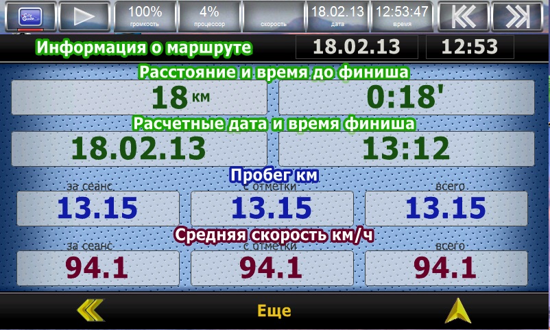

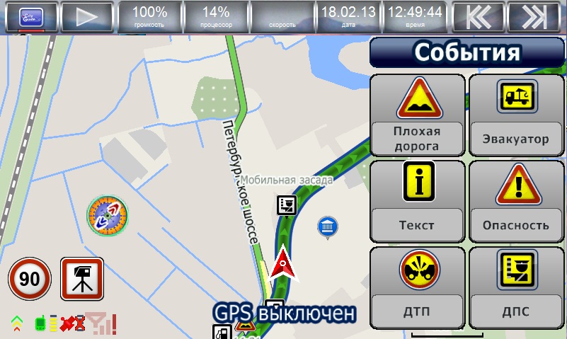

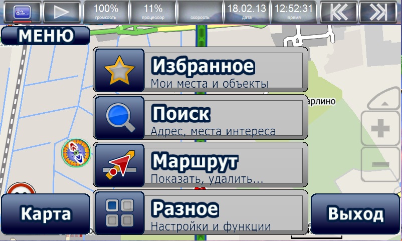

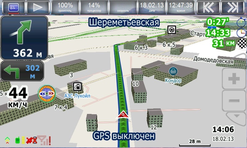

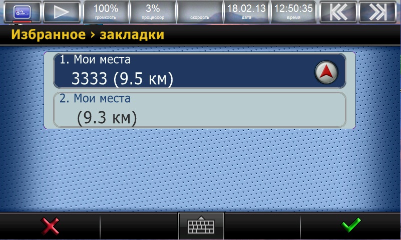

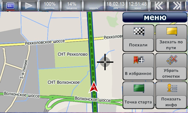

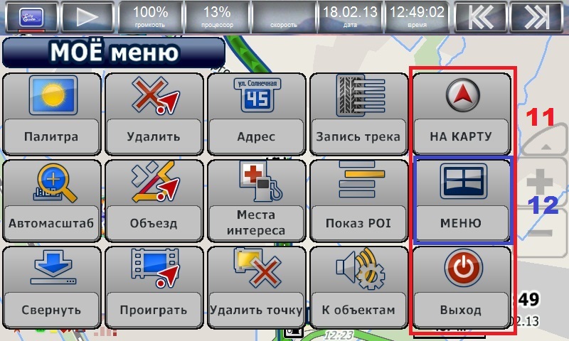

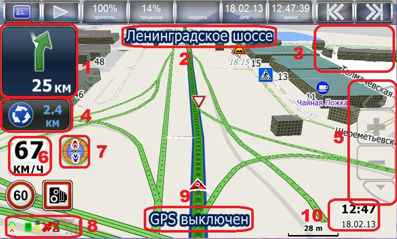

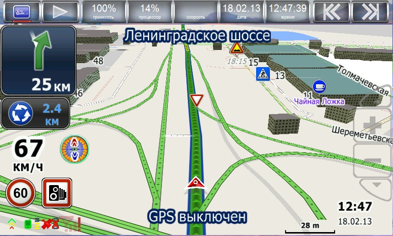

Долго мучился, но все-таки сделал для себя скин. (800х480, 960х540).
Для встраивания в iCar добавил разрешение 800х430, поскольку буду использовать шаблон с баром сверху (50 пикселей). Под указанное разрешение переделан только "квадратный", остальные - 800х480.
Только ландшафт, другие разрешения и портрет делать не буду.
За основу взял скин Damon's Skin (ex-Android Style) и переделывал "квадратный".
Использовал некоторые меню IШINа, Информацию о маршруте делал на основе разработки VLEGO, использовал дома сделанные VLEGO и Zauber. Спасибо за помощь IШIN, VLEGO, ERRER.
Что получилось видно на скриншотах. Поскольку, как таковых кнопок на экране нет (кроме управления экраном), некоторые действия назначил:
1. "Легенда маршрута" - первый маневр
2. "Скриншот" - следующая улица
3. "Информация о маршруте" - Данные о финише (или в варианте без этих данных - правый верхний угол)
4. "Показать маршрут" - второй маневр
5. Управление экраном
6. Вызов меню "ДПОИ"
7. "Север" - компас
8. "Обновить пробки" - индикаторы
9. Ф"Закладки" - текущая улица
10. Вызов "Моё меню" - Дата и время
11. Прописанные кнопки "Моё меню"
12. Вызов "Главное меню"
800х480 800x430 - проверял только на домашнем без GPS и модема проигрывая маршрут.
Встраивал: сначала с захватом, потом скриптом с параметрами "CityGuide 0 50".
Необходимо в:
1. res.ini указать левый верхний угол (0 50) и разрешение (800 480), файл имеется во вложении.
2. settings.ini найти и выставить параметр subset_paneltype=panels_square, это для облегчения, поскольку кнопка "Меню" при скине не "квадратный" будет не видна.
В LangPack имеются только разрешения: 960х540, 800х480, 800х430.
Так же сделал для себя загрузочную картинку, может кому интересно.
LangPack (без информации о финише), res.ini
http://yadi.sk/d/WzuKe4KQ3YxJN
LangPack (с информации о финише), res.ini
http://yadi.sk/d/q179HmFP3Yx9j
Splash
http://yadi.sk/d/YSxPMBZr3YxP3
