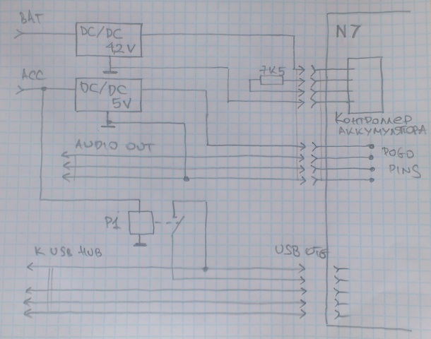

Итак, спасибо wave_is, Alex_NN, mcf1 и всем остальным форумчанам, nexus 7 готов к новоселью. На рабочий проект не тянет, отпишусь вкратце здесь.
Схема подключения:

По алгоритму работы:
Автостарт при подаче внешнего питания на pogo pins
Выключается tasker-ом с задержкой при отключении внешнего питания

Схема безаккумуляторная. Понятно. Планшет постоянно запитан и уводится в сон - просыпается по АСС. Вот тут лично у меня сомнения в правильности решения. +5В при появлении АСС подается на Пого Пины, т.е. должна пойти зарядка аккумулятора, которого нет. Куда контроллер зарядки будет отдавать ток зарядки? На столе макет работает? Ничего не греется?

кстати да. в слипе потребление минимально. а сколько жрет сам dc\dc?
Несколько иначе. Не сон - полное выключение.
Поскольку подключен OTG, заядка фактически не происходит.
На столе все работает и ничего не греется.
