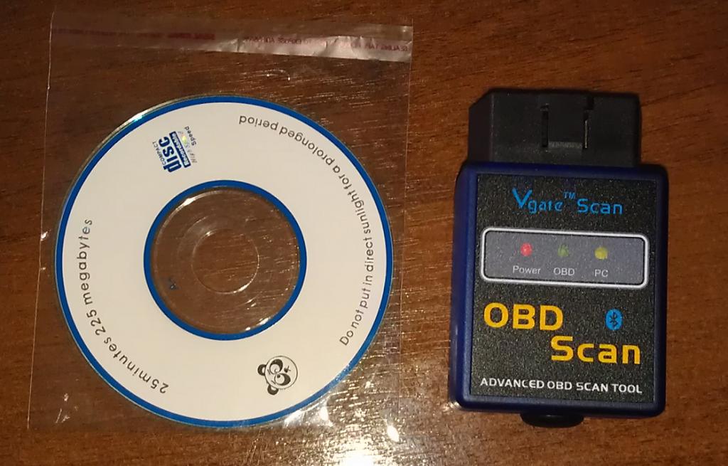

Приехала диагностика от китайцев. Заказывал 25 января на aliexpress. Чуть меньше полутора месяцев.

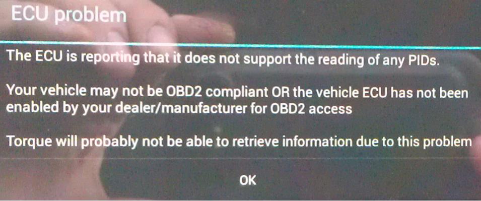

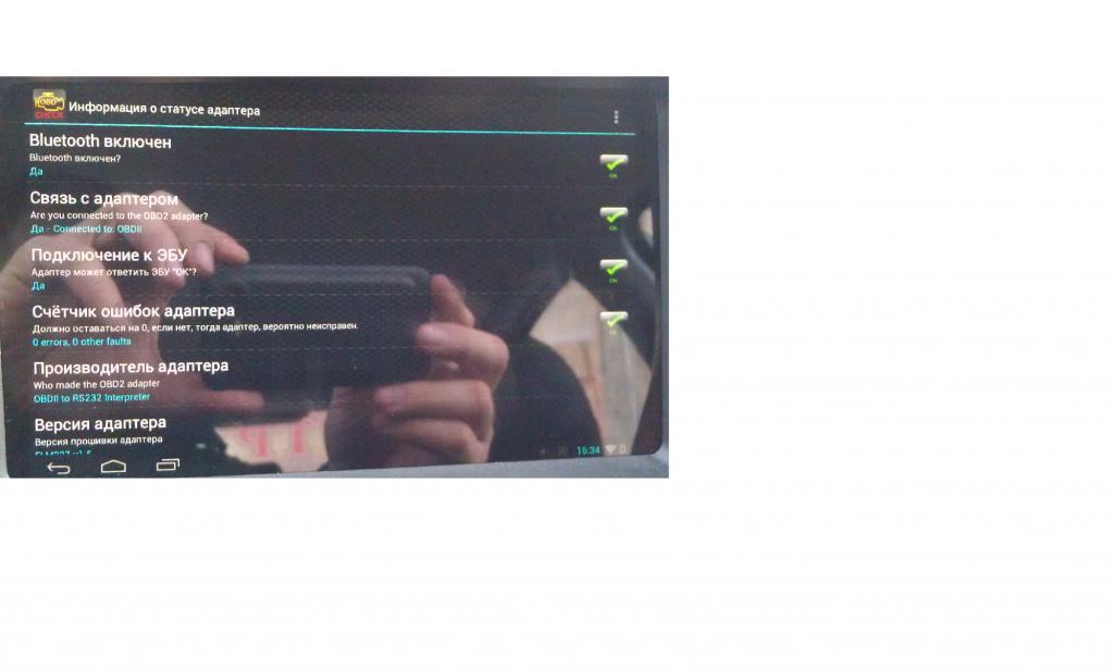

По умолчанию Проблемы диагностики
Пока вот так...
но
Переводчик говорит:
…отчетности, что он не поддерживает считывание всех PIDs.
Ваше транспортное средство не может быть OBD2 совместимо или транспортное средство (ECU) не был включен, по вашему поставщику/производителю за OBD2 доступа.
Torque, вероятно, не способна извлекать информацию из-за этой проблемы.
Т.е, я понимаю, что связь с машиной есть, но данные не передаются...
Старый 13.03.2013, 19:19   #46
vodkaman
Регистрация: 11.03.2013
Город: Москва, Калужской области
Машина: Wrangler TJ
Сообщений: 44
vodkaman is on a distinguished road
Ну почти.
На самом деле он пишет, что Бортовой Компьютер (ECU) говорит, что он не поддерживает считывание каких либо PID.
Ваша машина либо OBD2 не совместима, либо производитель/диллер заблокировал ECU от диагностики по протоколу OBD2.
Про TORQUE - все правильно.
Я бы сказал, что связи нет. Либо у тебя не OBD2 стоит, либо что-то в этой приблуде не так.
vodkaman вне форума   Ответить с цитированием
Старый 13.03.2013, 19:40   #47
murano
Регистрация: 10.10.2009
Возраст: 61
Регион: 35
Сообщений: 99
murano is on a distinguished road
Торк работает не со всеми ниссанами. С N16 точно не работает и не будет пока автор программы не включит поддержку ниссановского протокола consult-2. Из известного мне на данный момент на андроиде с ниссанами точно работает только хобдрайв. На счет сообщения. На самом деле стандарт OBDII поддерживает несколько протоколов и один из них точно присутствует у тебя. Проблема с торком заключается в правильной инициализации подключения, но это решается. А вот по запросам (пидам) не получится. В торке можно прописать запросы длинной не более 3-х байт, а у ниссана они длиннее.

Сообщение от murano Посмотреть сообщение
Пробовать хобдрайв?
По демке можно будет понять работоспособность?
Старый 13.03.2013, 19:53   #49
murano
Возраст: 61
Регион: 35
Сообщений: 99
Искать-пробовать хобдрайв?
На форуме торка N16 никто не смог подключить. Хобдрайв можно пробовать бесплатно. Если понравится то купить. Но он в основном как хороший маршрутник, хотя интерфейс не очень. Почитай на их форуме.
murano вне форума   Ответить с цитированием
Старый 13.03.2013, 19:55   #50
murano
Возраст: 61
Регион: 35
Сообщений: 99
Да, можно
