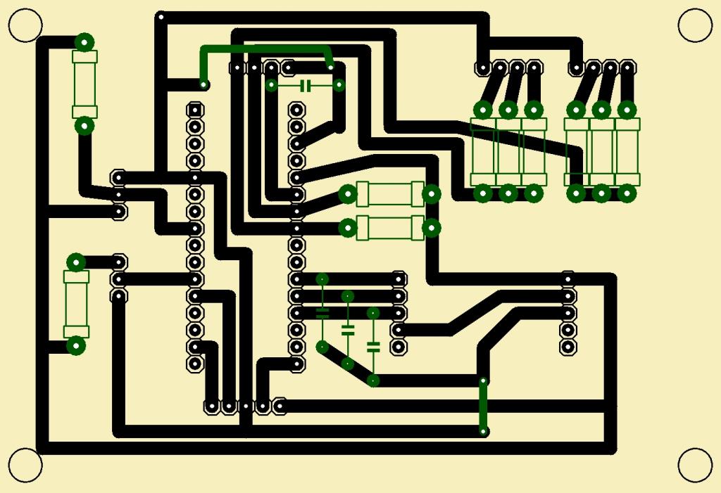

Сообщение от Anthonymus Посмотреть сообщение
Я так и предположил. А платкой не поделишься? Тоже надо от соплей уходить. Только добавлю датчики температуры...
в Sprint-Layout нарисована -могу выложить файл не жалко

Сообщение от folv Посмотреть сообщение
Я в нем работал - думаю многим будет интересен полный проект для iCar'а. Добавлю свою часть и тоже выложу.

файл платы iCarDuino - если кому надо
How to open the iCarDuino.lay file please ?
Can you to give a complet bill of materials please ?

Сообщение от pierrotm777 Посмотреть сообщение
Sprint-Layout 5.0
Sprint-Layout 5.0
Thanks

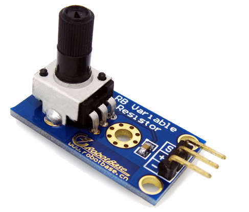

Добрый день.
Наконец-то я все подключил и проверил в домашних условиях.
Вопрос по энкодеру: можно ли вместо него использовать вот такой Potentiometer:Нажмите на изображение для увеличения
Спасибо.

Сообщение от Vodkin Посмотреть сообщение
С данным скетчем нельзя, это переменный резистор, а не энкодер. Для него надо будет писать не только другой скетч, но и дорабатывать плагин.
