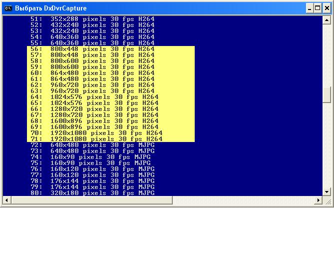

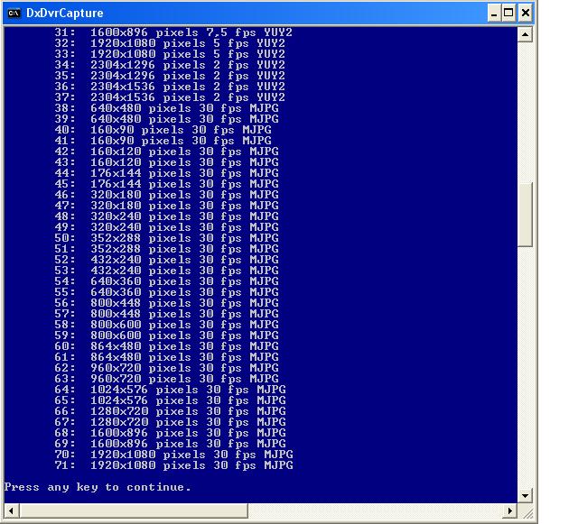

в Win XP не видится H264 от камеры C920-(на трёх компах с win XP)
драйвер-microsoft 5.1.2600.5512
В Win7-всё нормально....
У кого-нибудь работает на хр?
Аналогично. Причем список режимов тоже заканчивается на 71, а на семерке продолжается.

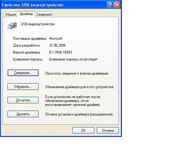

Найдено решение для winXP...
Установил драйвер от win7-как ни странно,ХР скушал дрова от 7рки-,стянутые пофайлово со своего домашнего пс...
попожжа выложу куданить...кому надо...
Ну сопственно вот...http://yadi.sk/d/mQzsob3N1ydR6
