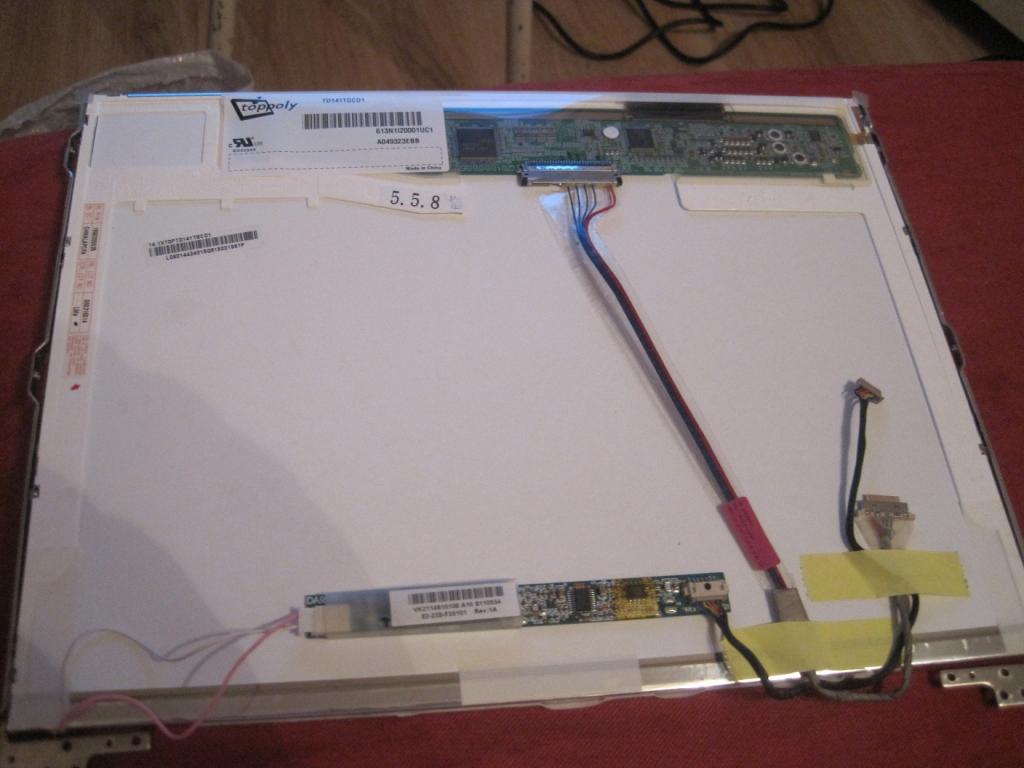

есть бесхозная матрица td141tgcd1 и материнка INTEL DN2800MT
о матрице тут http://www.panelook.com/TD141TGCD1_T...ter_11638.html
ну а мать и сами знаете...
Вопрос №1: Как называется и где можно купить разьем вставляемый в мать?
желательно в НН

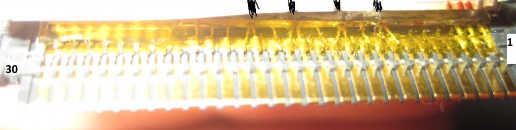

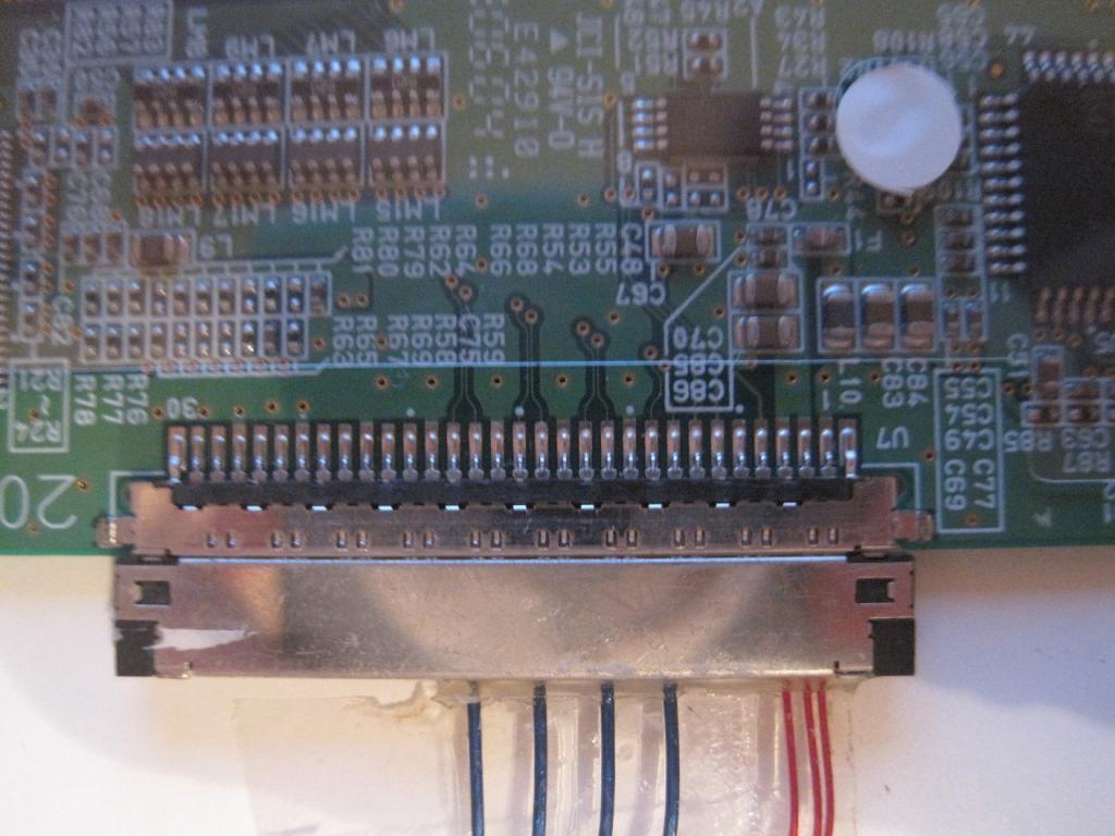

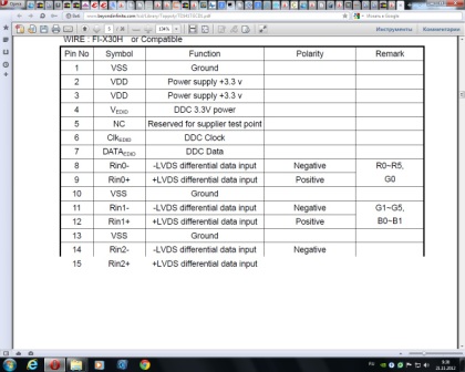

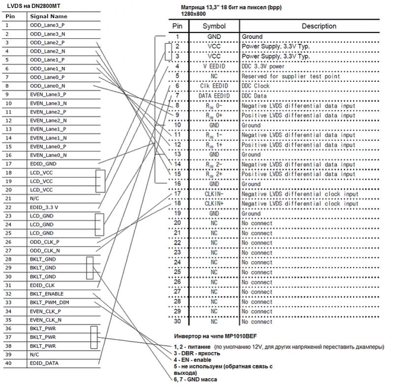

Нашел распиновку порта на мамке(рис.1), там с подключением к другой матрице, всвязи с этим

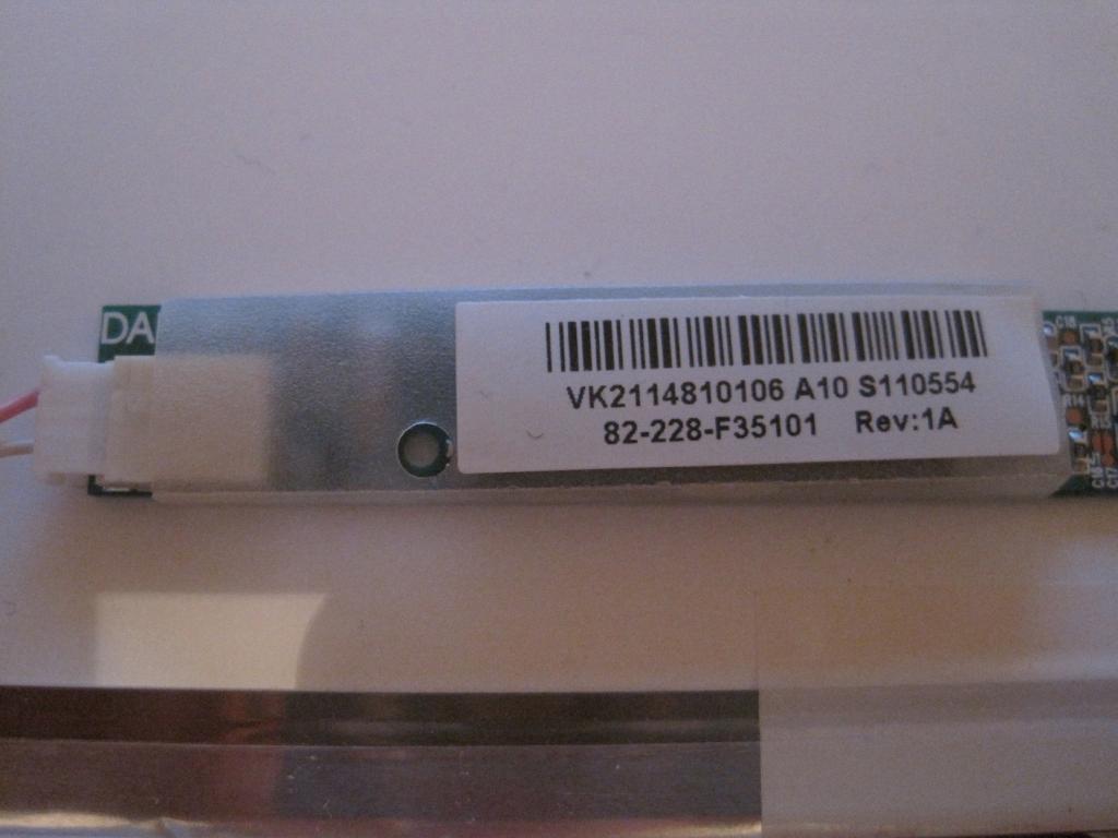

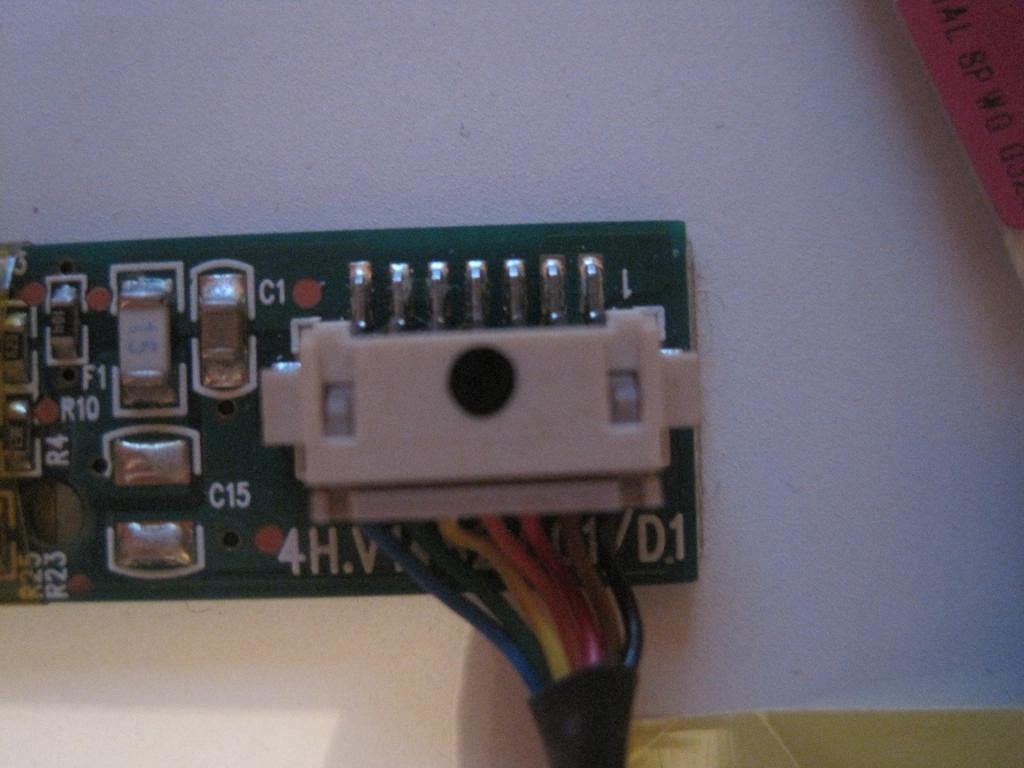

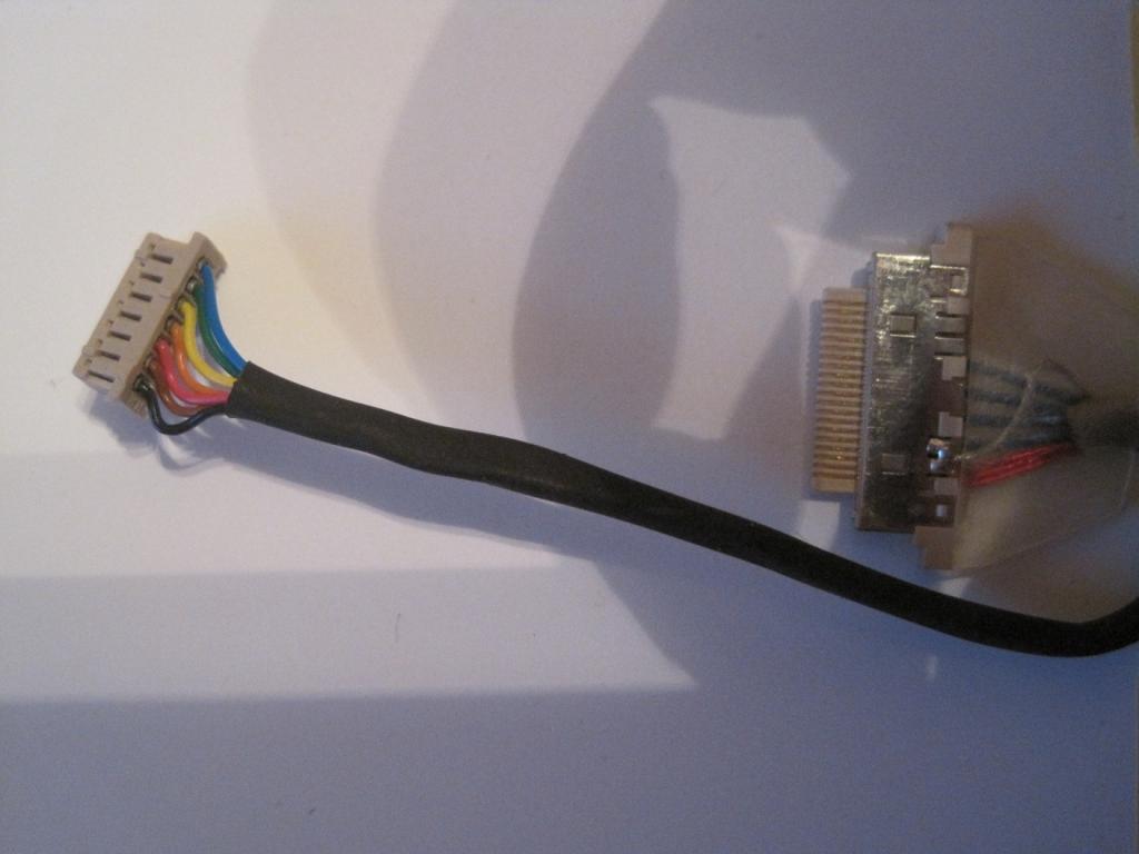

Вопрос №2: Нарисовано 11 соединений, у меня же от матрицы отходит всего 7 проводков, Как подключать?(на рисунке 18 бит а у меня 6, может дело в этом?) или вскрывать разьем и добавлять?
Ничего не нашол про инвертор, там 7 проводков...куда их? предполагаю что так же как на 1ом рисунке...

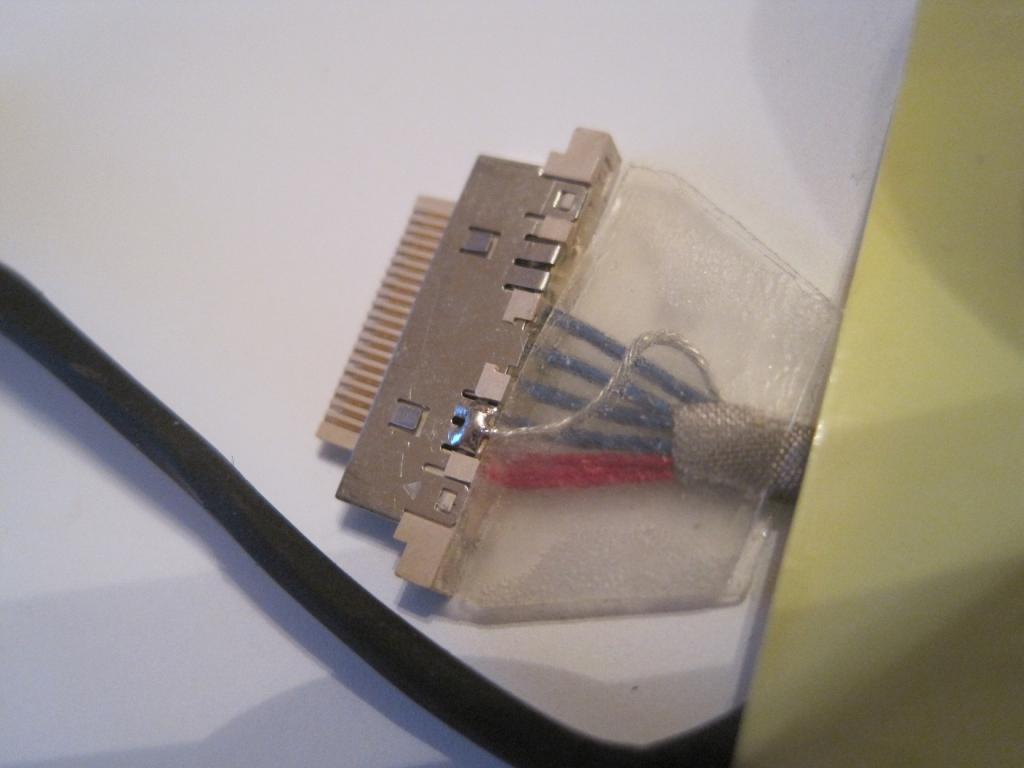

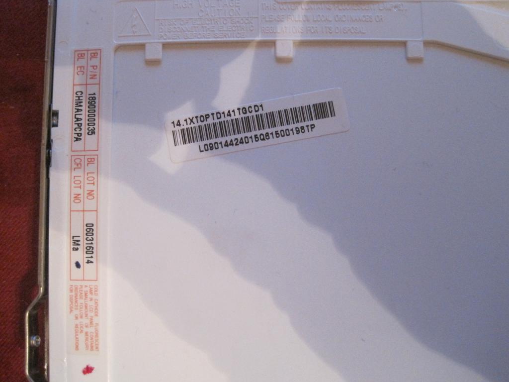

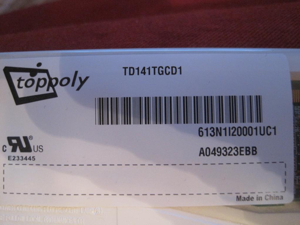

остальное фото моей матрицы...

1)Разъем на материнке называется ACES 88341-40, смотри даташит мамки страница 48, DN2800MT_TechProdSpec02.pdf
http://www.ebay.com/itm/Original-New...item5aead94e88 Обязательно проверить распиновку и соответствие пинов ПЕРЕД включением, при необходимости перекоммутировать/перепаять
2) Обязательно к прочтению http://pccar.ru/showthread.php?t=17373. На твоей матрице подсведка -это лампы с холодным катодом, тут надо смотреть узкую длинную платку, какие там заморочки. Если не получится покупаешь в радиодетелях готовый инвертор на нужное количество ламп (по картинке у тебя вижу одну), запитываешь от 12 (обычно они от 12 вольт, но есть и от 5), на выходе получается высоковольтное для лампы, надо быть очень осторожным.

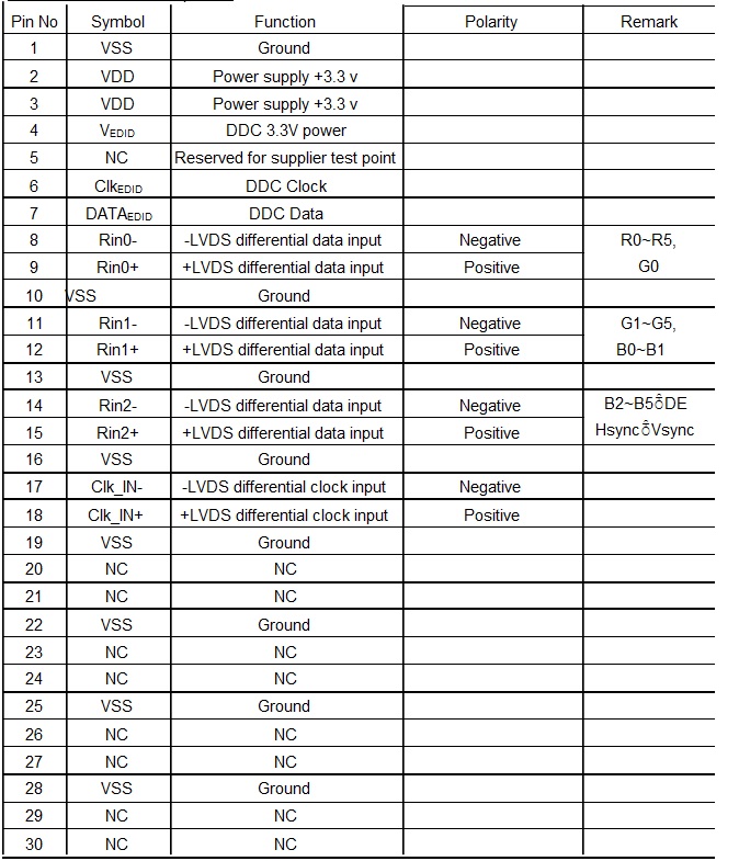

смотришь даташит и соединяешь одинаковые названия с одной и с другой стороны

Сообщение от molodoi_4elovek Посмотреть сообщение
на вашем рисунке даташит матери или моей матрицы?

твоей матрицы

Сообщений: 5
DjS@BAKA is on a distinguished road
все соединения такие же как и у того монитора что и на моей распиновке, кроме четвертой пары LVDS контакты (17 и 18), их ведь тоже надо подключать я правильно понимаю? просто их нет у вас на изображении.
Как я понял все контакты массы соединяются вместе на монике, кроме 19-го, он не нужен? или тоже соединить?

17. 18 тоже подключай(это синхронизация, clock), 19 на землю. ССори была кривая pdf-ка.

Если кому-либо еще актуально и интересно, то нашел на ибэй универсальный разъём для этой материки, который можно приспособить к любой матрице (в отличии, например, от шлейфа для эсеровских ноутбуков):
То есть у него с одной стороны у него разъем ACES 88441-40 как на материнке со всеми распаянными контактами, с другой стороны можно паять подходящий под матрицу разъём.
