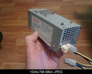

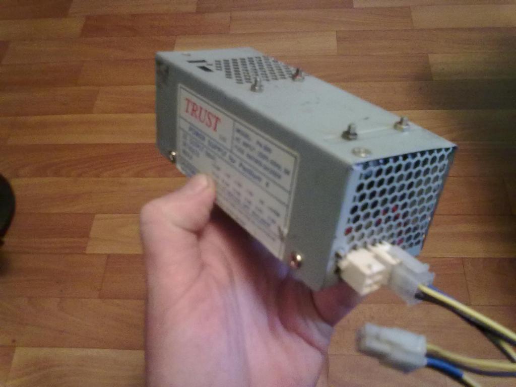

кЫтайских БП, которым питал монитор и ЮСБ хабчик
отказывается работать при минусовой погоде. Ну что я могу про дядю Ляо сказать хорошего. Значит вердикт - удалить как класс, то что мешает, работать не должно!
На монике стоит преобразователь держит входное до 36В вроде (не помню). БП поставил, дабы перестраховаться и 5В там есть на хаб.
Значит решено БП в ящик с хламом (где он и жил) до лучших времен. На хаб 5В готов, я им сейчас мобилу в машине заряжаю .
Пока все. Жду комплектуху, курю форум, слушаю умных людей.

Ну, моник лучше и проще питать от БП. Уменьшаем вероятность возникновения помех, да и система становится как бы это сказать - более правильной, ибо конектится в питанию авто в одной точке.
USB хаб тоже можно питать от БП, но нужно не забывать, что при уходе в sleep на БП пропадают все 5В окромя 5VSB. А от них питать хаб не факт что правильно - надо смотреть какой ток БП поддерживает по этой линии. Если хаб в спячке теряет питание (а с ним и все USB девайсы к нему подключенные), то при просыпании можем получим кучу гемора от этих вновь инициализирующихся девайсов. Впрочем, все зависит от девайсов и их дров
А вообще, HUB это конечно здорово, но зло Добавляет кучу гемора, питание ему нужно хорошее чтобы не глючил, сколько народу с ними уже на форуме мучалось. Я стараюсь обходиться без него, благо матери щаз на борту имеют 8+портов USB. Другое дело, когда тянуть далеко нужно шнурок до устройства... У меня пока рекорд - 3 метра USB до WEB камеры регистрации без глюков.

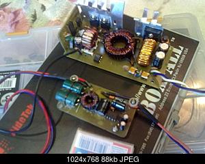

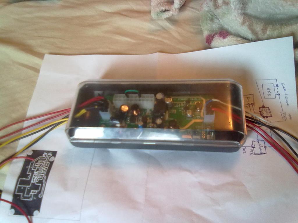

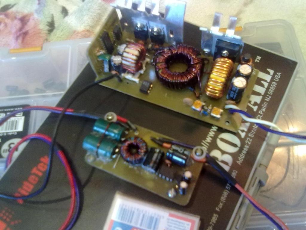

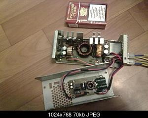

Приветствую, продолжаю улучшать конструкцию. То кЫтайское гуано, что изображено сверху меняю на самопал чудо устройства от Hmelik - http://www.pccar.ru/showthread.php?t=10277&page=2 огромное ему спасибо.
В той ветке сегодня отписался, но для потомков продублирую здесь.
Чуток подкорректировал схемку. Саму схему не рисовал, так как и так все понятно по крайней мере мне Добавлен драйвер для полевиков (в свое время 20 шт. приехало, теперь пихаю их во все ), с ним транзюлям будет полегче, да и устройство более правильное получается. Кондер на мягкий старт по старым советам Vladget.
Готовое устройство
Про 5 Вольтового товарища тоже в ветке БП отписывался. Схема повторена из этого источника - http://radiohlam.ru/forum/viewtopic.php?f=4&t=3185
Все разжевано, бери и собирай. Тем более, что собирается из подножного хлама от материнских плат. Нижняя платка - это он и есть.
Плату при желании можно уменьшить раза в два, но я не испытываю трудностей в пространстве для монтажа.

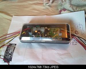

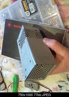

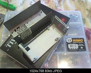

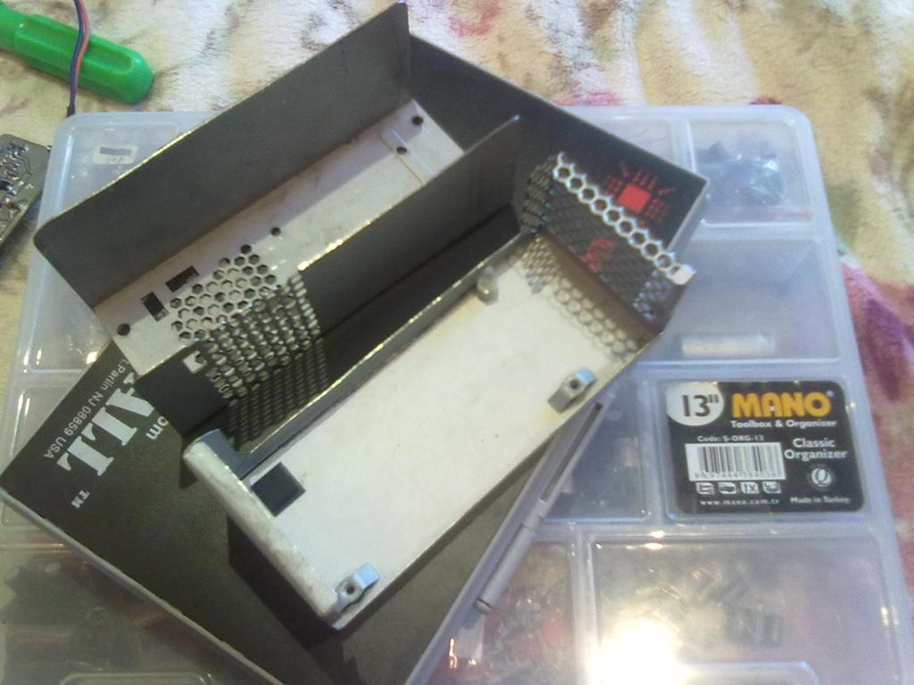

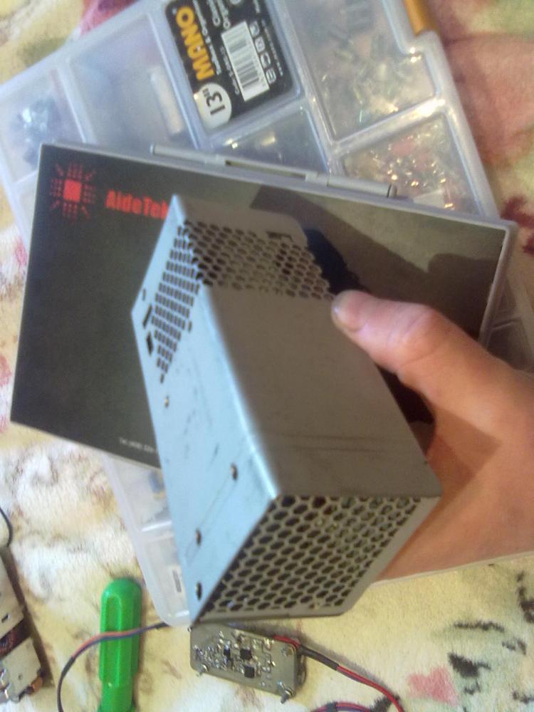

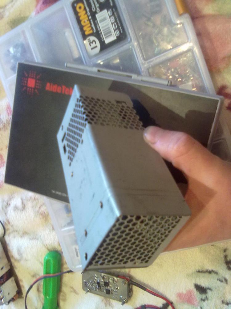

С коробом отдельная песня. Импульсник, значит нужен экран. Ну и прикольно с жестянкой попробовать поработать. Старый корпус от БП АТХ подходит идеально. Разметил, согнул, просверлил. Готово. Разъем для питания выдрал из мамок, припаял на отдельную платку и прикрутил в корпус.

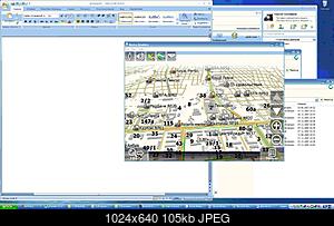

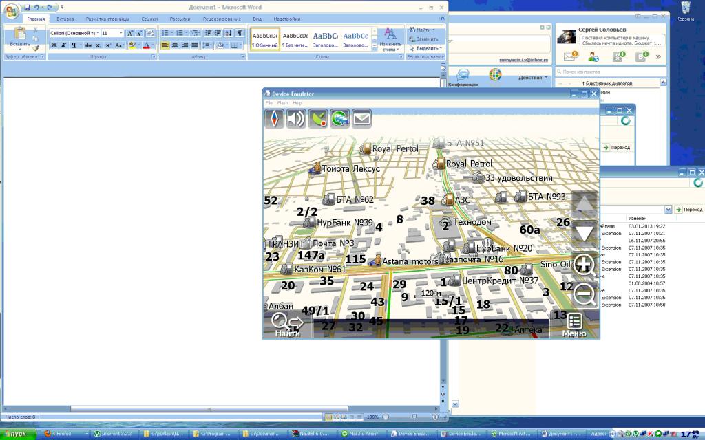

Ну вот, увидал у него Навител, а чего бы не попробовать на ПиСюк его. Засада, нет под Виндовоз. Пошел погулял в тырнет, а собственно первая тропинка вывела прям сюда - http://www.pccar.ru/showthread.php?t=12294
Парни снимаю шляпу, огромное спасибо. Я человек далекий от КПК, сотворил все по инструкции и оно заработало, правда помучался малеха с картами для нашего региона. Такая какашка Мобильный Виндовоз, чес слово. Карт для России навалом, нашел даже полную сборку для Москвы, а для Алма-Аты нифига под старые версии. Качнул 5-ку прям с ключами. Запустилось. Местоположение - Атлантический океан, ухаха. Крутанул вверх, опа-на карта с дорогами гдет далеко и названия не Казахские Нашел родную землю. Короче показывает. А хде пробки? Снова лезу в тырнет, эмуль в паутинке подрубить, все легко и просто - http://4pda.ru/2009/05/09/8303/
И вот они пробки, Щикаааарно.

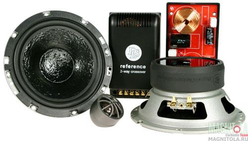

Собрал с горем пополам финансов, ноги в руки и в магазин автозвука. Без раздумья забираю комплект:
1. DLS R6A
2. DLS M126
3. CallCel Pop90.2
4. Инсталляционный комплект Adagio
Усилок брал на последние деньги с расчетом замены в ближайшее время. Радости не было предела.

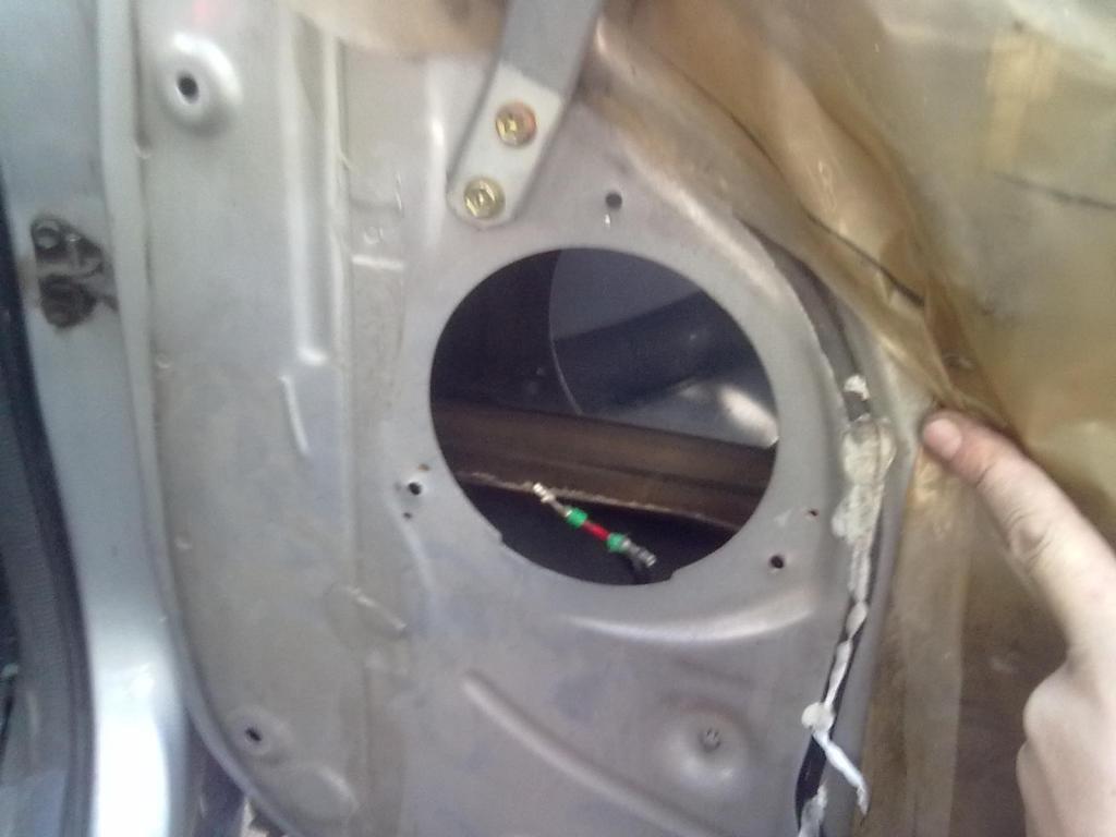

На тыл раздельная акустика, да такая офигенная по меркам того времени и цена приемлемая была - это сейчас раскрутили бренд и стоимость R6A взлетела в два раза. Много наслышан про них фразы "фуууу, кака", скажу только одно - их нужно уметь приготовить.
Довольный как помытый слон, договорился на парнями и приехал в гараж. Сняли обшивки передних дверей у меня все опустилось. В дверях стояли динамики размером в 13 см, а у меня ведь 16. Да еще магнит здоровенный. Примерил мидбас, он в стекло упирается магнитом, до двери не достает. Народу смешно, мне грустно . Все это действие было семь лет назад.

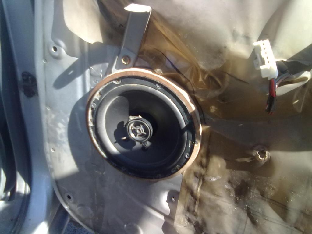

Делать нечего ставлю на тыл кооксиальные DLS M126. Тоже 16-е, но с меньшим магнитом, влезли в родное отверстие. Усилитель не монтирую. Штатные с маркировкой Toyota 4Ом 15Watt оставляю без угрызения совести у парней. Начинаю прислушиваться, вроде заиграло. Но не то и не так.
Покатался с ними, R6A из коробки нет нет достану подключу к компьютеру и уберу снова в коробку. Ну что делать кривыми должны быть не руки, а извилины.
Хорошо друзья работают в мебельном бизнесе, вырезал мне проставочки (колечки) для динамиков из МДФ и фанеры.
