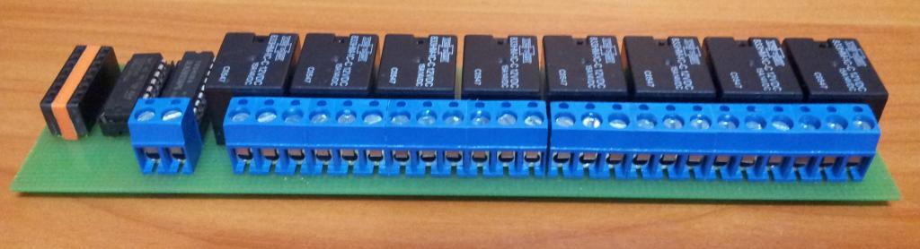

Спаял платы, жду обновленный скин чтоб проверить

Выкладываю фото готовой платы (платы приобрел у Андрея), осталось скин новый для проверки
