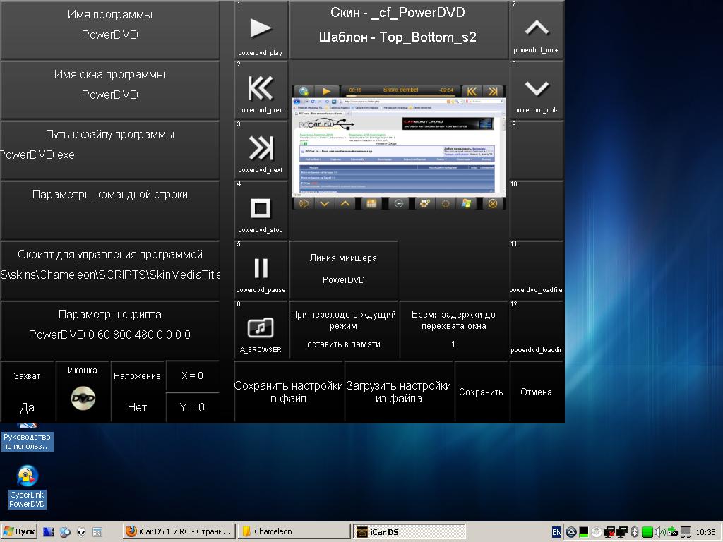

По умолчанию Встраивание Power DVD
Подскажите спецы. Как встроить PowerDVD. iCarDC 1.7, скин Chameleon 800x600.
У меня получается только так. В ручную окно плеера выставляется, но при следующем запуске снова те же грабли..

Сообщение от dimfo Посмотреть сообщение
Скорее всего, неправильное имя окна. Проверить это не могу, у меня нет PowerDVD на компе. Попробуй вместо него встроить Daum. Он лежит в каталоге Daum в моих фубаровских сборках.
Имя окна PotPlayer
Скрипт ProgScriptNew.exe
Шаблон любой, я сейчас проверил с FSReal, все ок.
Меня имя окна, на панели задач написано CyberLink PowerDVD
