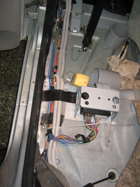

Проложил силу по левому порогу паралельно со штатной проводкой. В том чиле и в крыле.
Название: Вместе со штатной проводкой в крыле.JPG
Название: вместе со штатной в пороге.JPG

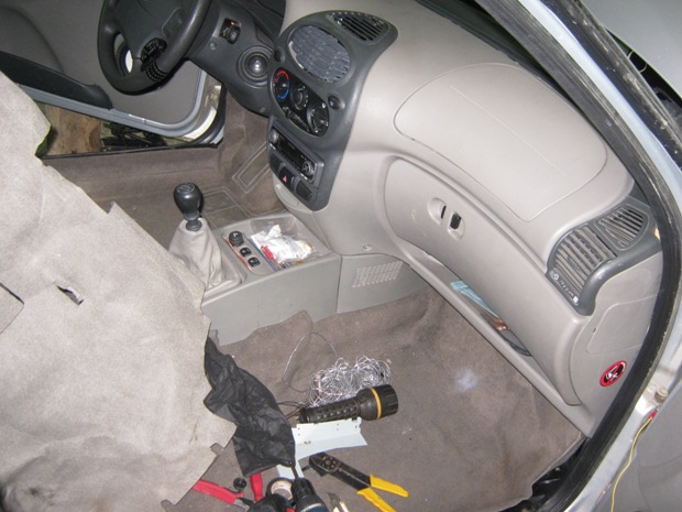

видео и USB от тача - по центральному тонелю, уложился в 3 метра
Название: видео и USB для тача по центру.JPG
