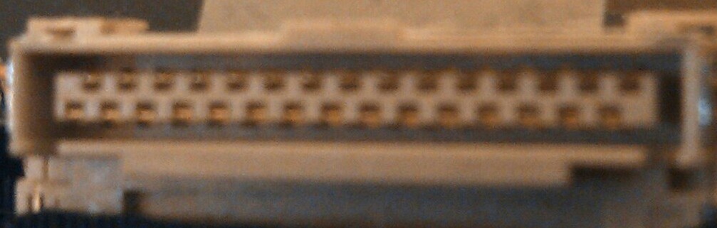

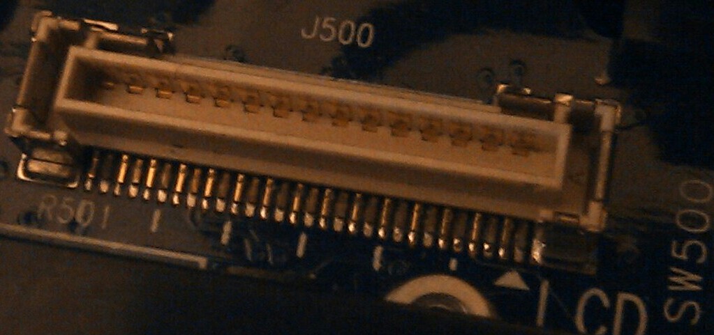

всем доброго времени суток!
остался у меня монитор от Samsung r20 wxga (1280*800) 14 дюймов.
вопрос вот в чем: как использовать тот штатный разъем, через который подключается моник в сборе (т.е. и матрица и подсветка и пр.), для подключения к выходу видеокарты VGa/dvi/hdmi.
фото разъема прилагаю

Сообщение от Mojaec Посмотреть сообщение
Для начала вскрой моник глянь точно какая матрица, потом ищи ни на нее даташит, далее конвертов VGA - LVDS мудрить....

в связи с праздниками и с прочей суетой все было заброшено.
Значит панель моя имеет код.название LTN141W1-03.
В лоб через поисковики найти не удалось даташит.
Сразу, пожалуй подчеркну, что хочу использовать две далеко не новые платы:
1. ITOX G5C100-N-G
2. MSI Fuzzy 945GME2
На обоих разные LVDS порты стоят,
на монике 30пиновый
Задача использовать имеющийся камень core2duo t2250
Задача компа- интернет радио, интернет ТВ, фото слайдшоу вместо скринсейвера, музыка и видео.

и еще, на МСИ-ной плате нет разъема под инвертор подсветки панели, как тогда подключчать лвдс матрицу?
ну и нет разъема ИКпорта, типа управлять с пульта ДУ
