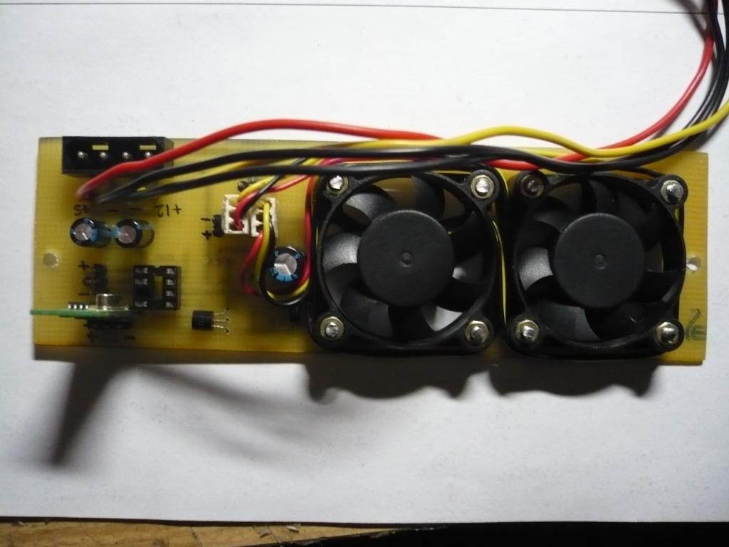

Охлаждение было собрано из 6 вентиляторов. Корпус компьютера 185х175х100 мм. Температура там без них наверное будет как в духовке. Один стоит на ЦП, второй (40х40х10) задействован на охлаждение непосредственно чипсета, еще два размером 40х40х10 подключенных через схему регулирования оборотов в зависимости от температуры на охлаждение жесткого диска и оперативной памяти. Еще пара 30х30х10 на охлаждение БП.

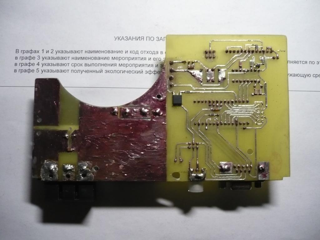

2) Верхняя плата состоит из фильтра и 2 модулей:
Системы фильтрации питания (феррит + конденсаторы 20000х25В)
Arduino Nano (рулевые кнопки, регулировка подсветки, радио, вентиляторы, камера заднего вида)
Радио (радио модуль от магнитолы, синтезатор и система питания)

4) Система охлаждения:
2 вентилятора 40х40х10 3pin и одного 30х30х10 2pin
Схема управления охлаждением с датчиком температуры
Bluetooth

Пока что готовы полностью только 2 платы, остальные частями:
Верхняя задняя плата

Верхняя передняя плата (охлаждение)

А что за VGA разьем на плате?

сдается мне это com-порт.
