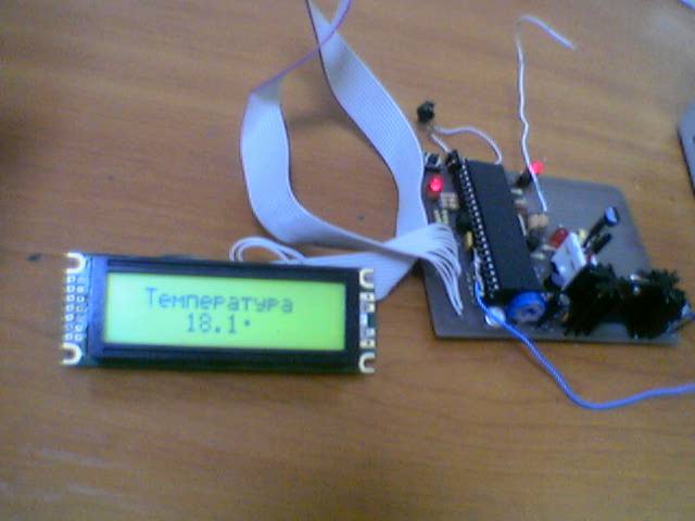

за основу был взят проект с мп3кар: Startup / Shutdown Controller w/ LCD Char Screen ,
после повторения конструкции на PIC16F877A было замеченно немного недоделок которые захотелось исправить и подкорректировать работу контроллера под себя, для этого пришлось взять исходник автора и немножко его изменить ну и внести маленькие изменения в железо.
Что добавил: задержку при включение и выключении по сигналу АСС, отключение включения по сигналу АСС, контроль напряжения питания с корректным завершением работы, русифицировал меню.
Убрал показания температуры в фарингейтах и оставил только один градусник, убрал включение сабвуфера и инвертора которые включались по отдельности ну и были исправленны на мой взгля мелкие ошибки автора.
В итоге получилоси нормально работающее устройство, работа которого устраивает меня на данный момент.

фотки - это хорошо! а теперь ждем прошивку и окончательную схему!!!

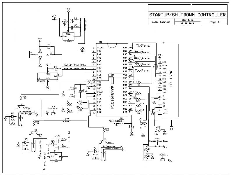

как я понял схема эта?

Да, эта схема взята за основу и немного модифицированна, выкладываю свой вариант схемы и прошивки. Будут вопросы буду рад ответить.

А разводка печатной платы будет?
И еще немного по подробней о подключении расскажи:
1. "Inverrter power switch" - кнопка включения БП
2. "ACC" - это подается питание с аккумулятора
3. "Computer PnP swith" - кнопка включения компа
4. "+12V" - это питание уже подается с БП
Правильно я понял?

Разводки печатной платы пока нет да там и разводить особо нечего
"ACC" - это подается питание с замка зажигания
"+12V" - это питание подается с АКБ
А исходник есть тту http://www.mp3car.com/vbulletin/show...&highlight=pic
только он под ту схемку которая там же нарисована
Самоделкин вне форума   Ответить с цитированием

Самоделкин есть еще пара вопросов
1. Каково время задержки по АСС?
2. По контролю напряжения, до какого уровня сделал просадку аккумулятора?
3. Седня съездил и купил индикатор фирмы МЭЛТ MT-16S2H-3YLG
http://www.melt.com.ru/work/8/57/155
http://www.megachip.ru/item.php?item_id=66626
В нем есть страница знакогенератора с русскими буквами, скажи твоя прошива будет корректно работать (по русски) с данным индикатором?

Время задержки по АСС шесть секунд при включении и выключении
Контроль напряжения сделан на уровне 11 вольт, но если надо другое значение то подкорректирую прошивку и пришлю это непроблемма
ЖКИ вполне подойдет
Без DS18B20 все будет работать только показания температуры будут 0.00 но датчик нужен именно 18B20 с другим из серии DS18 работать будет неправильно.
При включении правильн собранной схемы ничего непроисходит пока небудет нажата кнопка меню или байпас или подан сигнал АСС т.к при первом включени процессор переходит в спящий режим и включается только по одному из этих сигналов так же после выключения уходит в спящий режим для экономии АКБ.
