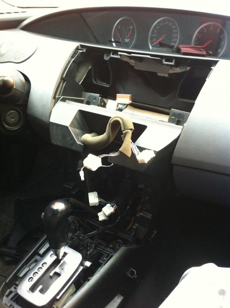

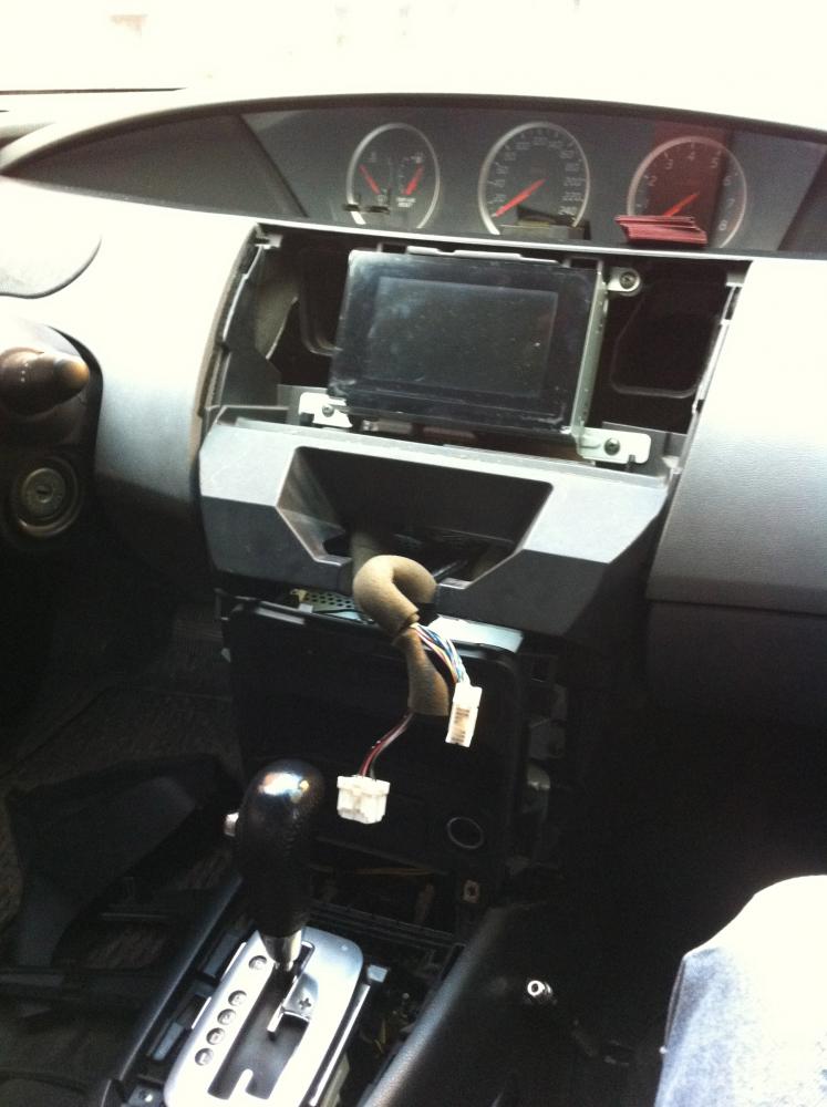

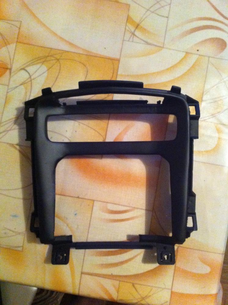

долго думал куда перенести штатный монитор либо в верх к кнопке люка либо еще куда нибудь но решил как у всех Primer переделанных сделать снизу заместо пепельницы и прикуривателя.пошел процесс разбора.

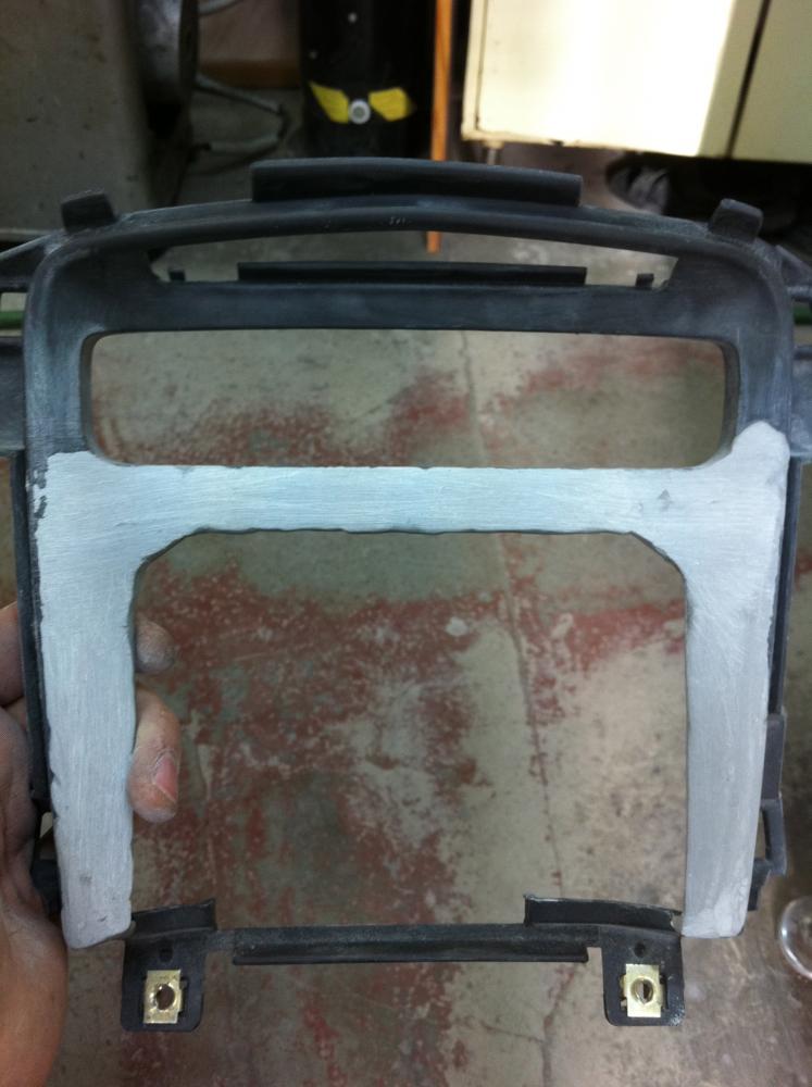

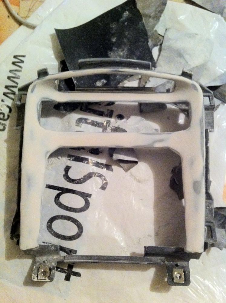

Снял рамку кассетника и начал пилить потом закрепил монитор в нужном положении саморезами.и начал лепить рамку Эпоксилином потом шкурил купил финишную шпаклевку и грунт.Это все было отщкуренно и зашпаклеванно потом был положен грунт.Красить решил сам купил краску черную матовую и покрасил.

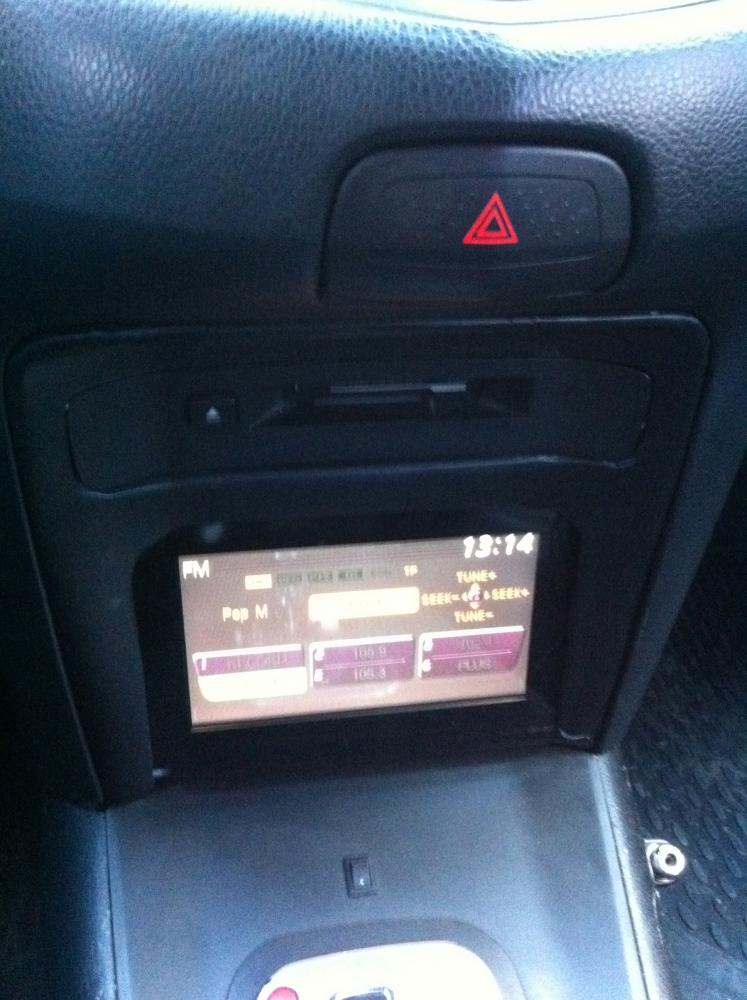

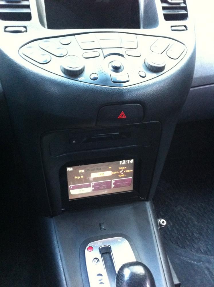

Вот что получилось с переносом экрана вниз. Впринципе доволен.

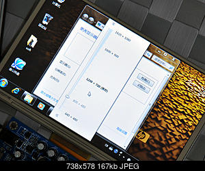

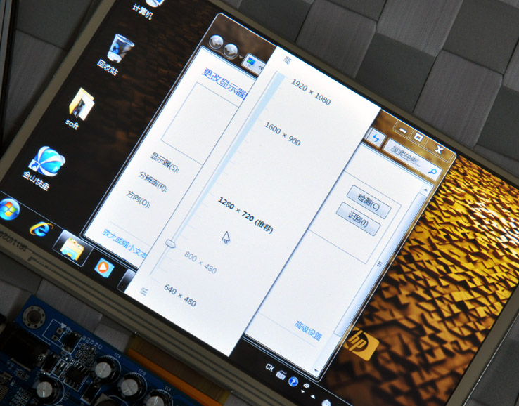

И возник такой вопрос товарищи!!!Моник имеет вход HDMI а комп нет есть ли смысл подключения через переходник dvi-hdmi его так поключить или качество не будет видно что по hdmi что по dvi?и как вам это монитор что я купил Samsung?

В зависимости от того какая у тебя материнка. Через переходник бывают не настраивается так хорошо разрешение 800Х480. Через HDMI выставляется отлично.

Такой монитор не держал в руках. Попробуй подключить. Возможно что 800Х480 средствами драйвера настроишь. Если нет то почитай про DTD калькулятор. Если будешь ставить ХР то можно драйвер собрать. Чересстрочность не включай.
Судя по всему 800Х480 монитор держит нормально.
