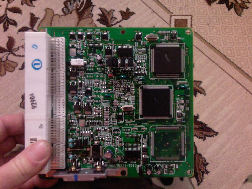

Прогрел я двс до 90 градусов, статус прогрев Странно что ошибок нет, ДТК 7.7% а КТК 0.хх% , блин чинапул прям под евро "0" Сама авто вроде едит без изменений.
Virtual ага завтра попробую, сейчас со схемотехникой хочется разобраться.

Спасибо за поддержку парни! Уже поздно вечером последовал совету Virtual и через резистор подал от довольно присевшей 1.5в батарейки на вход канала ЛЗ и при этом подключил график. Каково было мое удивление, когда увидел всплеск до 1.25В (видимо АЦП большее значение переварить не может). И со словами "Ну-ка, ну-ну" последовал совету GASCHE, подключил родной ЛЗ на место. Завел авто, зонд сразу стал генерить как не в чем не бывало!!!! Я на радостях провел ритуальный закрепляющий танец и довольный пошел спать! ))
Предположение по поводу почему после нормального восстановления цепи, ЛЗ перестал генерить. Так как в жгуте 4 провода, 2 из них это массовые (сигнальная и один управляющая масса ) один (сигнал с ЛЗ) он подтянут на землю (может через делитель) т.е при кз на массу с ним ничего не случиться. Четвертый это плюс нагрева. Вот наверное он и стал виновником (вернее я наверное стал виновником, надо было лучше изолировать а непытаться родной кембрик поверх термоусадки натягивать) Так вот, этот плюс коротнул с сигнальным ЛЗ, график показал что уровень 1.25В (АЦП выше значения 1.25в непреобразует). Так как вход компаратора подтянут через резисторы, может делители , короче вход защищен (помоему компаратор находиться внутри проца) то сигнальная цепь осталась жива. НО плюс пошедший на сигнальный выход ЛЗ, наделал делов. Так как ЛЗ это гальванический элемент с твердым электролитом, и при подаче напряжения на него, выводит ЛЗ из строя. Ну как то так.

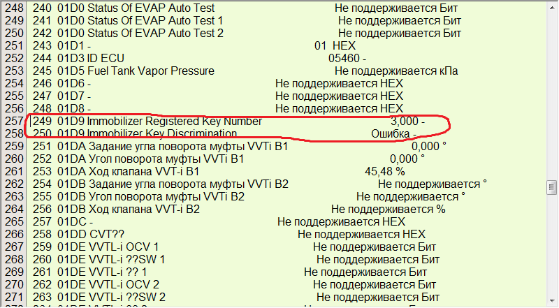

Всем доброго дня!Подскажите пожалуйста что это может озночать:при считывании ошибок TECU,порга ошибок не находит.Но в образуюмщися в папке kadr Кадр параметров реального времени,показывет ошибку кода иммобилайзера.
И еще авто запускается и тех ключем!!!
Такое впечатление что с ним кто-то повозился!?

Сообщение от DEMOS Посмотреть сообщение
Почему, не знаю но у меня точно так же.

Ну у вас мелочи вот у alexvtk
247 21D9 Immobilizer Registered Key Number 64,00 -
248 21D9 Immobilizer Key Discrimination No -
Я так понял что если не CAN то
Проще говоря у тебя начиная где то с 50-х пидов показывать будет ерунду, если используешь Вариант 1 и 2
или наоборот?
Сделай лог пожалуйста, посмотрим что у тебя там выдается - возможно просто параметр не поддерживается этот. По techstream там может быть только три значения - No, Master и Sub.
Первая строчка говорит о колличестве зареганных чип-ключей в системе. То-что авто заводится обычным ключом говорит о том, что из одного из ключей был вынут чип и прилеплен где-то в радиусе действия, и когда вставляеш ключ с еще одним чипом система начинает ругаться. А делается это для возможности использования авто-запуска. ИМХО
