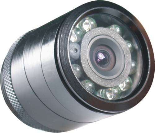

Включается камера и на мониторе начинаются помехи и показывает черно белым.Кто подскажет в чем причина...Камера цветная.

цвета нет из-за не совместимости систем цветности камеры и моника ( pal / ntsc )
aа полосы из-за не правильной земли (камеру заземлил наверно по инструкции, в багажнике)
протяни землю провод от камеры к монитору

Нет при покупке подключал камеру к своему монитору всё прекрастно цветно показывало.вот попробую землю переделать.

Цвет и при плохой земле тоже может "потеряться"

спасибо,буду исправлять.
