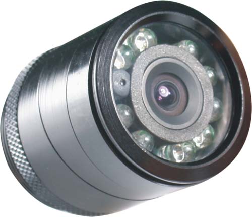

Включается камера и на мониторе начинаются помехи и показывает черно белым.Кто подскажет в чем причина...Камера цветная.
Вложение 23358

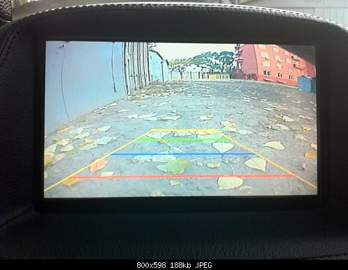

а должно быть так:angry:
Вложение 23359
mcf1 21.08.2011 19:28
цвета нет из-за не совместимости систем цветности камеры и моника ( pal / ntsc )
aа полосы из-за не правильной земли (камеру заземлил наверно по инструкции, в багажнике)
протяни землю провод от камеры к монитору
TREK 22.08.2011 16:21
Нет при покупке подключал камеру к своему монитору всё прекрастно цветно показывало.вот попробую землю переделать.
Hamster 22.08.2011 16:37
Цвет и при плохой земле тоже может "потеряться" :)
TREK 22.08.2011 18:32
спасибо,буду исправлять.
