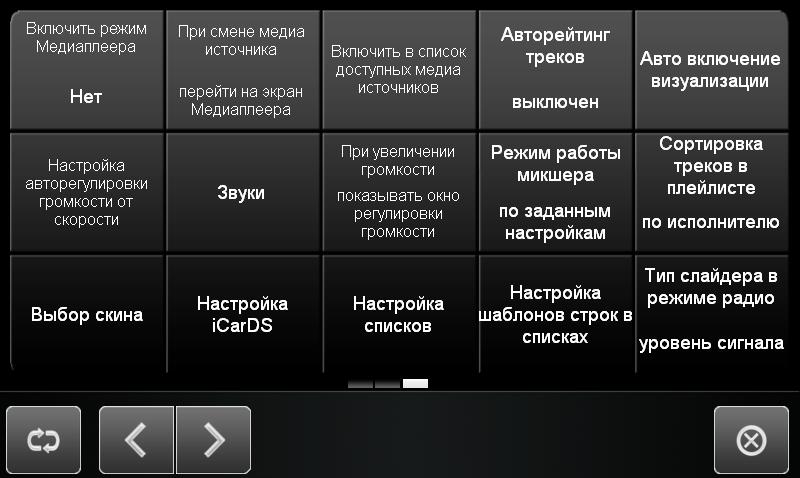

Режим микшера-по заданнъм настройкам(меню настроек ИКАРА),после замутил-stereo mix(recording control)(АУДИО REALTECK),замутил Lin-in - запомнил настройки.EXO пропало после рестарта или въйключение pc все в порядке,но проблем не решен 100 процентов,после переключения телефон,радио,навигацион,несколько звонки из телефоне - микшер забъйвает приглушит что нужно,но для данному момента можно устроит,в новом версие ИКАРА можно проблем будет решен.

блин чет ковыряюсь ковыряюсь немогу найти в меню икара режим микшера, можно еще подробнее

режим настроек,3 страница,2 линия,4 позиция ,более подробно не могу,не знаю нужние слова(русский не матерен)
