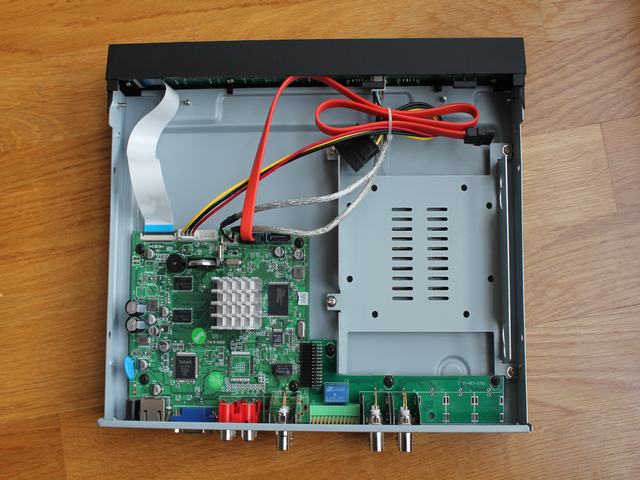

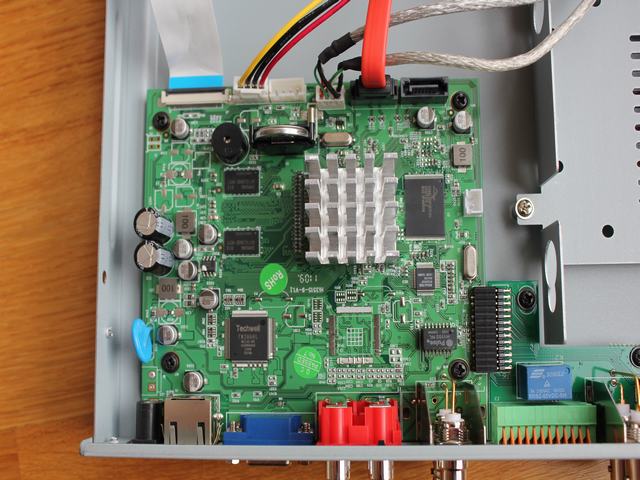

п.с. Прибор оказался на 12в. В руководстве написано, что без жесткого диска потребление 6 ватт. Руководство похоже универсальное, но возникли сомнения по поводу 4 каналов по 704×576 х 25Fps... В меню вроде выставить удалось, посмотрим, как оно на деле будет. Внутри корпуса оказалась маленькая платка примерно 10х10см и место для 3.5 сата винта.

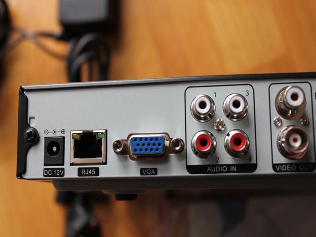

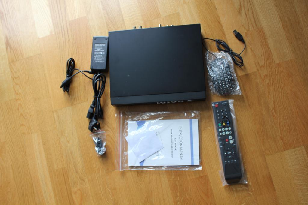

фотки
ID:	22885   Нажмите на изображение для увеличения

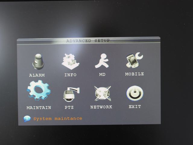

ещё фото
ID:	22891   Нажмите на изображение для увеличения
ID:	22892   Нажмите на изображение для увеличения
ID:	22893   Нажмите на изображение для увеличения

еще фото
ID:	22903   Нажмите на изображение для увеличения
ID:	22904   Нажмите на изображение для увеличения

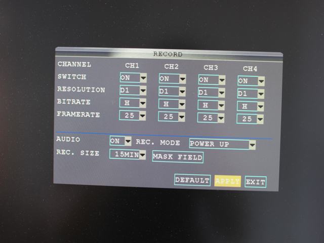

Поэтому протестировал только один канал с фотокамерой дома - у нее есть аналоговый выход. На выходе имеем файл вида *.264 который можно скопировать через USB на внешний носитель . В комплекте шел CD с софтом. Софт может воспроизводить на PC файлы вида *.264 и там же шел и конвертер в *.avi . Вот этот конвертер почему-то не работал... После пары часов поиска в сети удалось найти работающий и конвертировать в avi. Проверил файл VirtualDubом - вроде все сходится - H.264 704х576 25кадров.

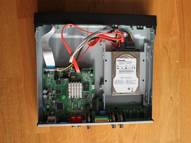

ниже фотка моего с уже установленным 2.5 винтом. Винт поставил на 500гиг. После форматирования в установках показало, что его хватит на примерно 200 часов непрерывной записи (т.е. четыре канала D1 в PAL по 704х576 25кадров на канал)
Пока еще не ясно что делать с отключением записи. Минимальная длинна записи 15 минут. Включение на запись можно установить автоматом по появлению питания. А вот как отключать пока непонятно. Наверно придется дублировать кнопку включения/выключения питания с аппарата на панель в машине.

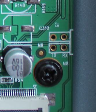

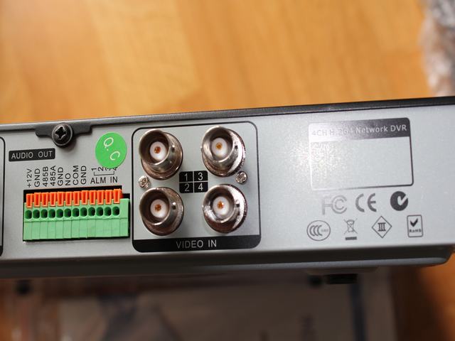

число-время там накладывается на картинку, это я проверил. на самой плате регистратора есть контакты Tx Rx - может это оно? (фотка внизу)
как вариант - накладывать данные жпс на сигнал камеры с помощью отдельного устройсва - у кого-то на форуме видел самодельное.

Старый 14.07.2011, 14:54   #10
d@mon-s
Регистрация: 02.11.2009
Сообщений: 112
d@mon-s is on a distinguished road
Сообщение от Buffer Посмотреть сообщение
Теоретически можно проверить таким образом:
подключить эти контакты к СОМ порту ПК и посмотреть - шлет ли девайс чтонить в этот порт? По идее, если этот контакт предусмотрен для ЖПС, то в порт будут сыпаться посылки на запрос координат.
А в меню ДВРа вообще есть какие нибудь настройки типа "GPS ON/OFF" (Enable/Disable) или хоть какие нибудь упоминания о нем?
Хотя судя по питанию, этот девайс не предназначен для использования в авто и ГПС там может не быть, а контакты могут быть предназначены для прошивки самого девайса. С другой стороны, есть вариант что аналогичная плата может использоваться и для автоДВР (с поддержкой ГПС), тогда перепрошивка сможет активировать ГПС.
Все ИМХО.
