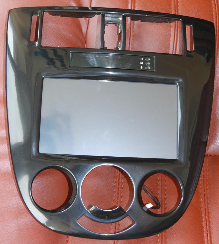

Сделал наконец-то панель со встроенным монитором. Не совсем идеально получилось, но приемлемо. Довести до идеала - не хватает ни нервов ни времени...

Сам красил рамку? отлично выглядит!
Да, красил сам. Технология жутко геморная - покраска, шлифовка неровностей наждачкой 2000 под потоком воды, полировка пастой "Антицарапин". Только с третьей попытки результат меня более-менее устроил, до этого на этапе шлифовки краска на некоторых неровностях снималась до пластика и приходилось перекрашивать.

да, шикарно смотрится
сразу видно руки от куда надо

Отлично получилось, тока меня смущает что при таком походе закрасились значки воздуховодов.

А разве значки не на самих крутилках ?
Ну да на 1 страничке видно , что все значки идут в Самих крутилках которые потом Всчелкнуться и все будет ...
