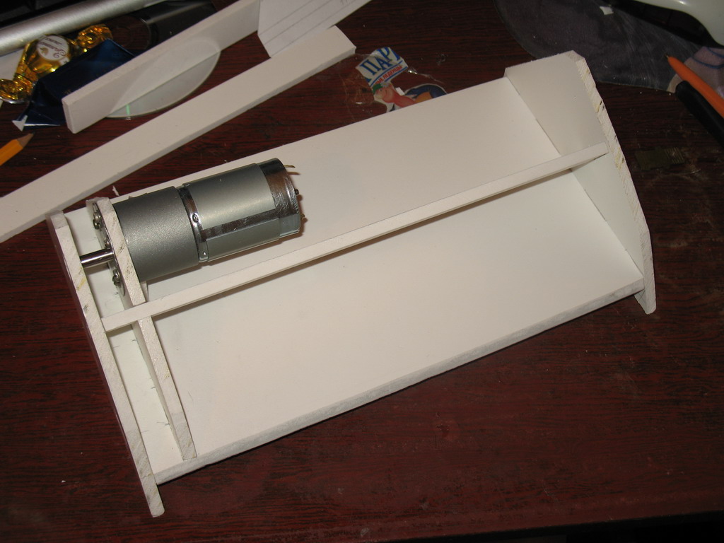

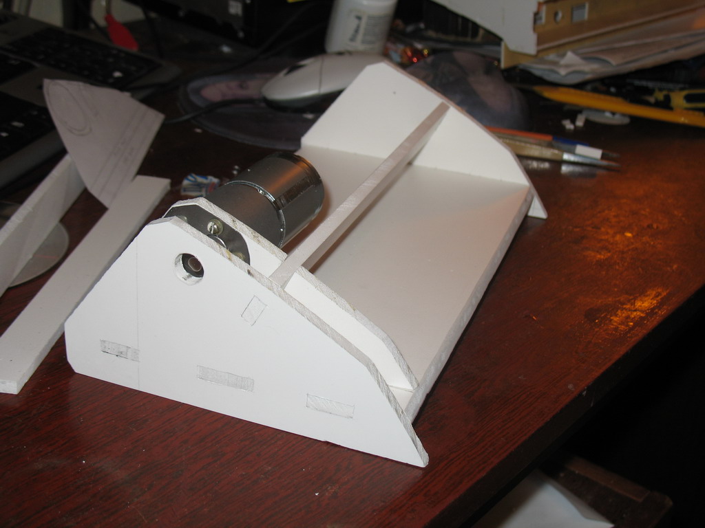

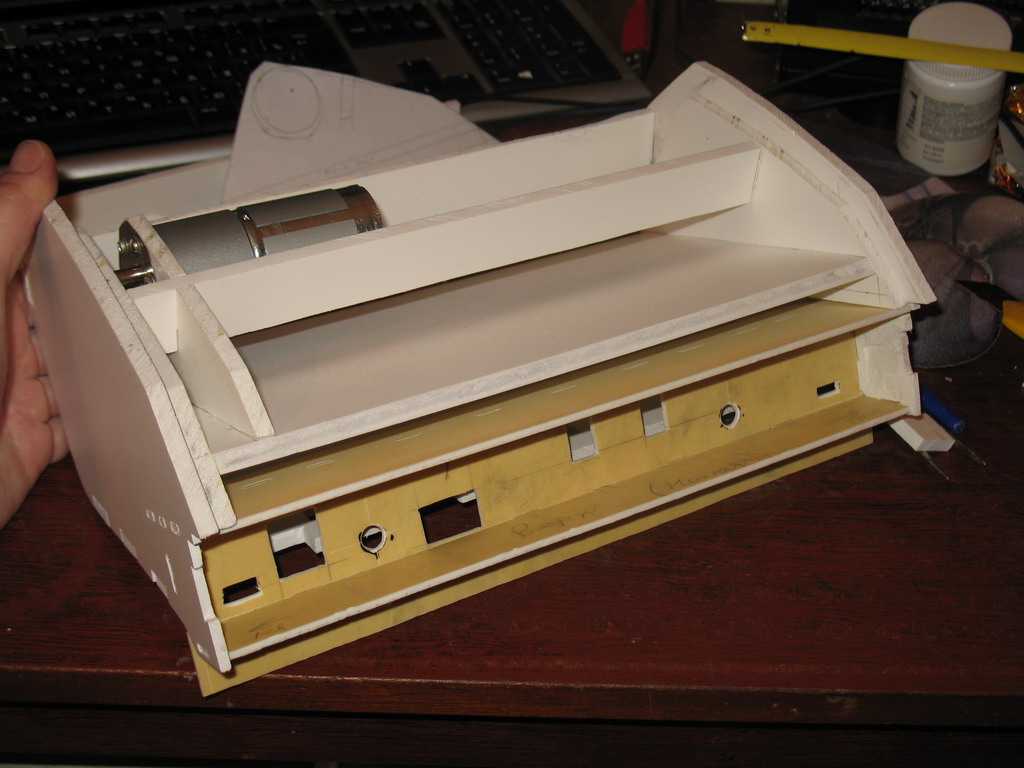

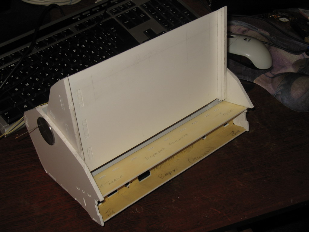

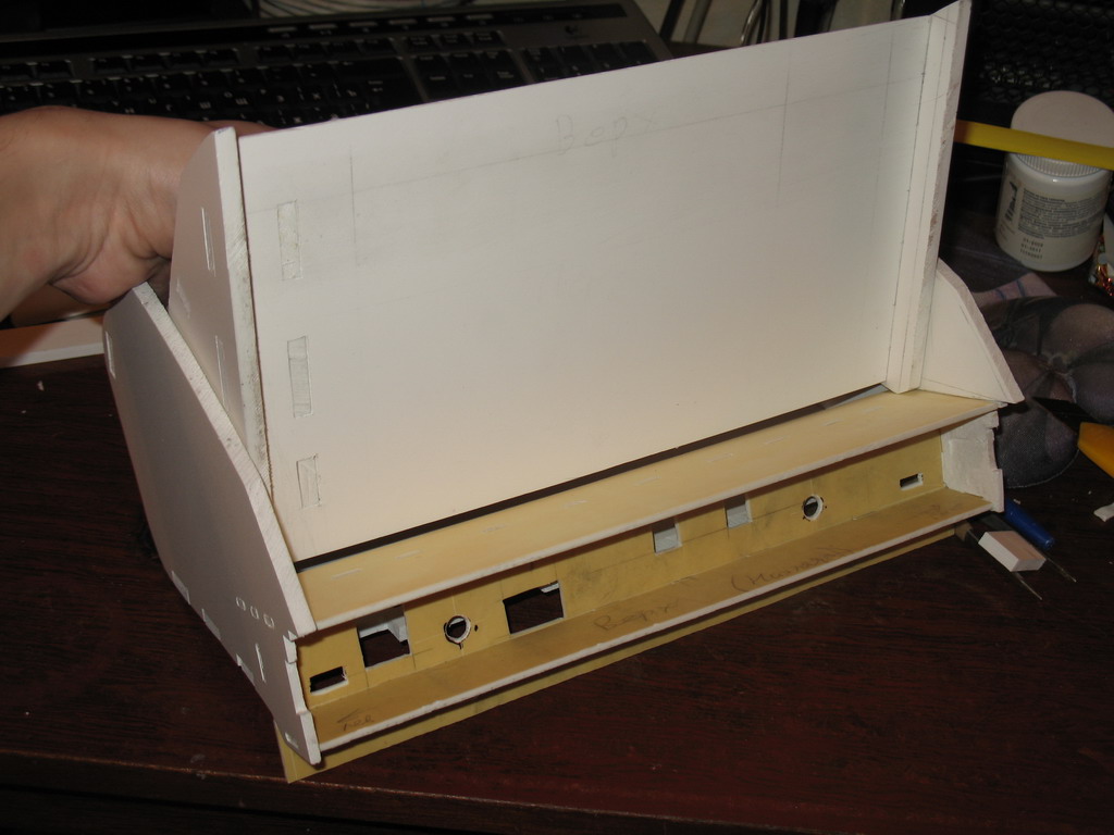

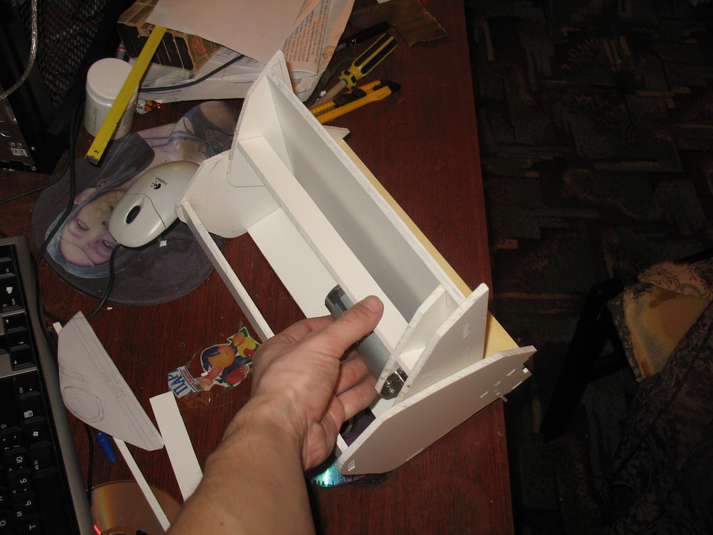

Проектирование подвижной части.
Пока примерка, осей пока нет, нужно заказать у токаря,
Ну и подвижная часть будет почти готова, за исключением верхней крышки, которая будет сделана в самую последнюю очередь, после зашкуривания и склейки всех деталей, вмонтирования TFT панели, установки осей.

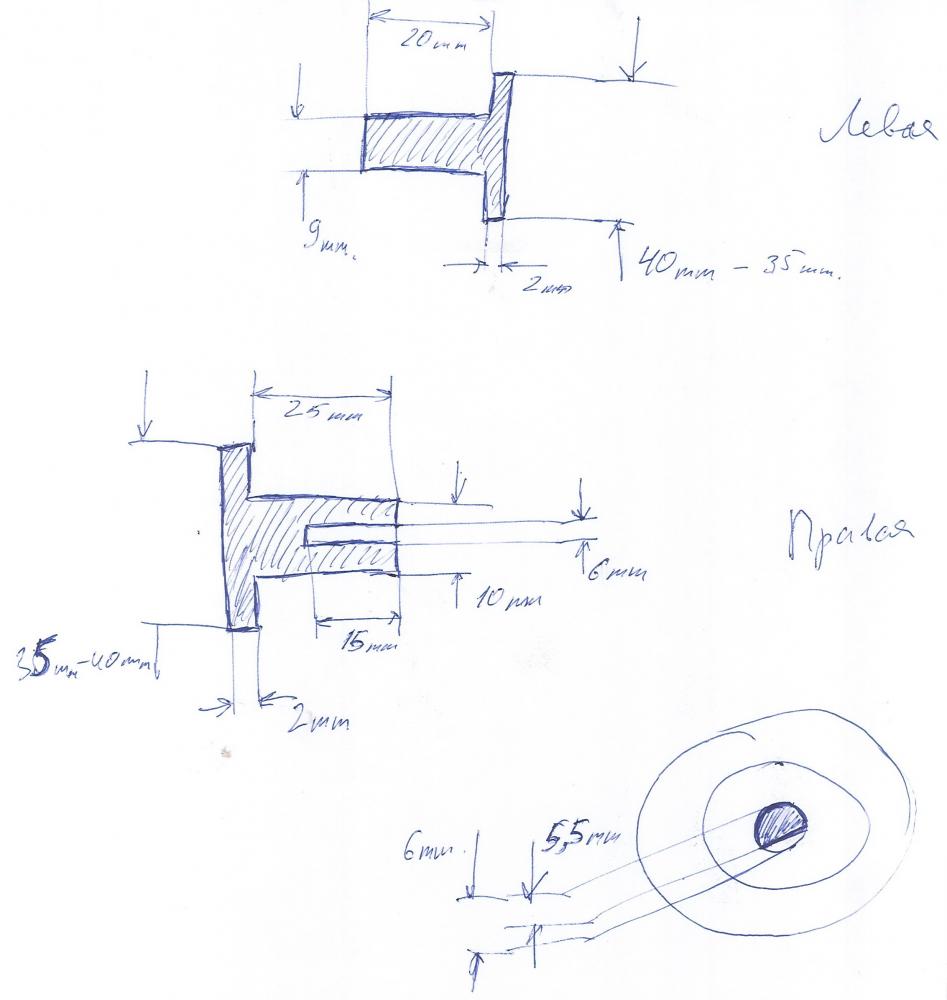

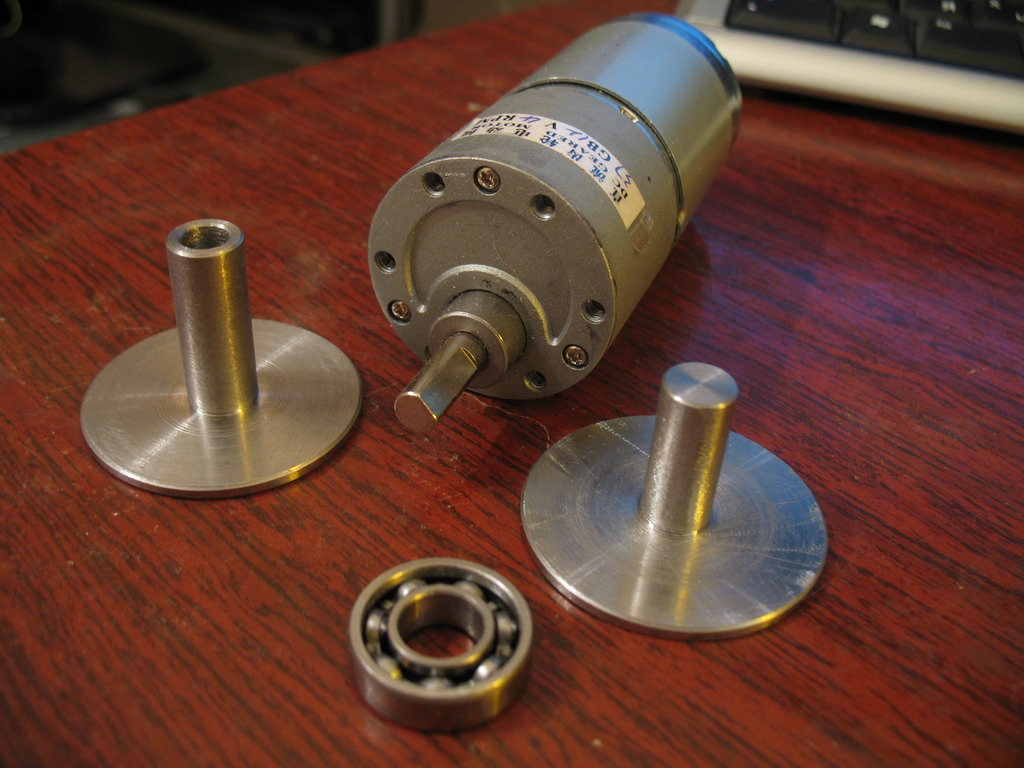

Ищю токаря для изготавления осей, на неделе думаю найду

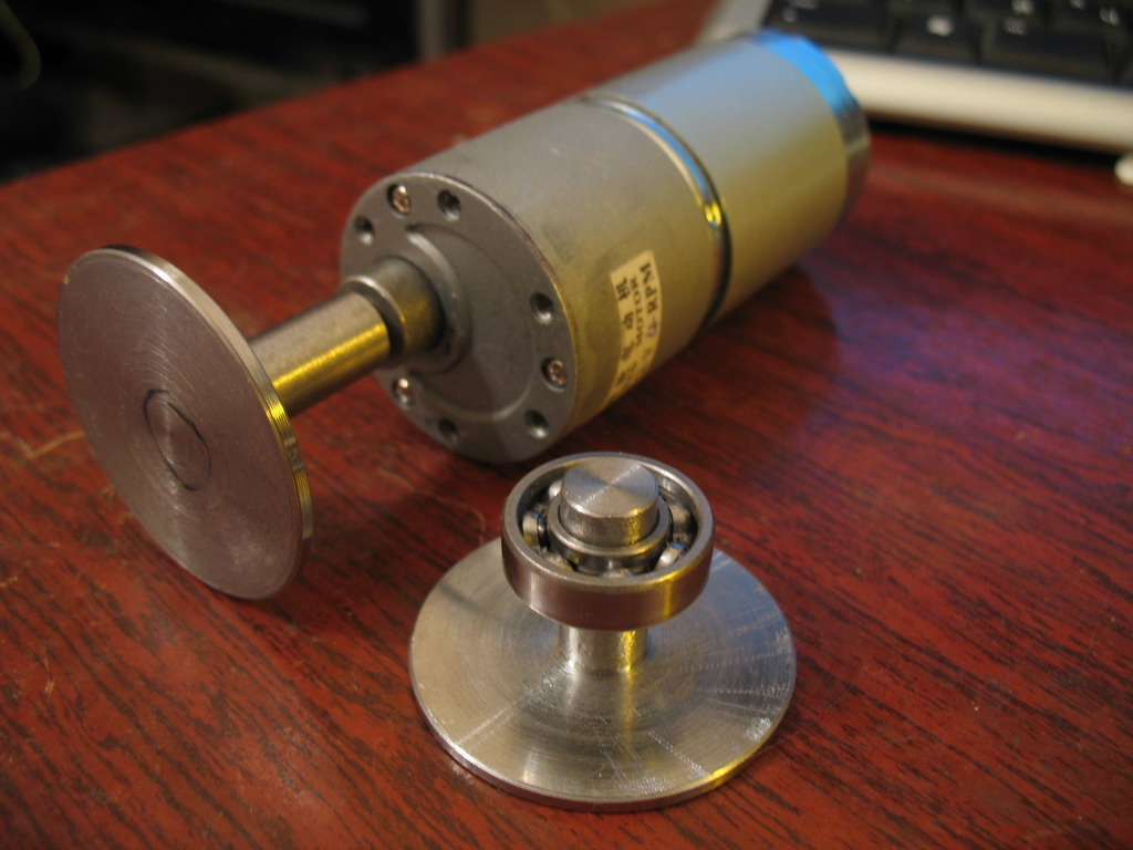

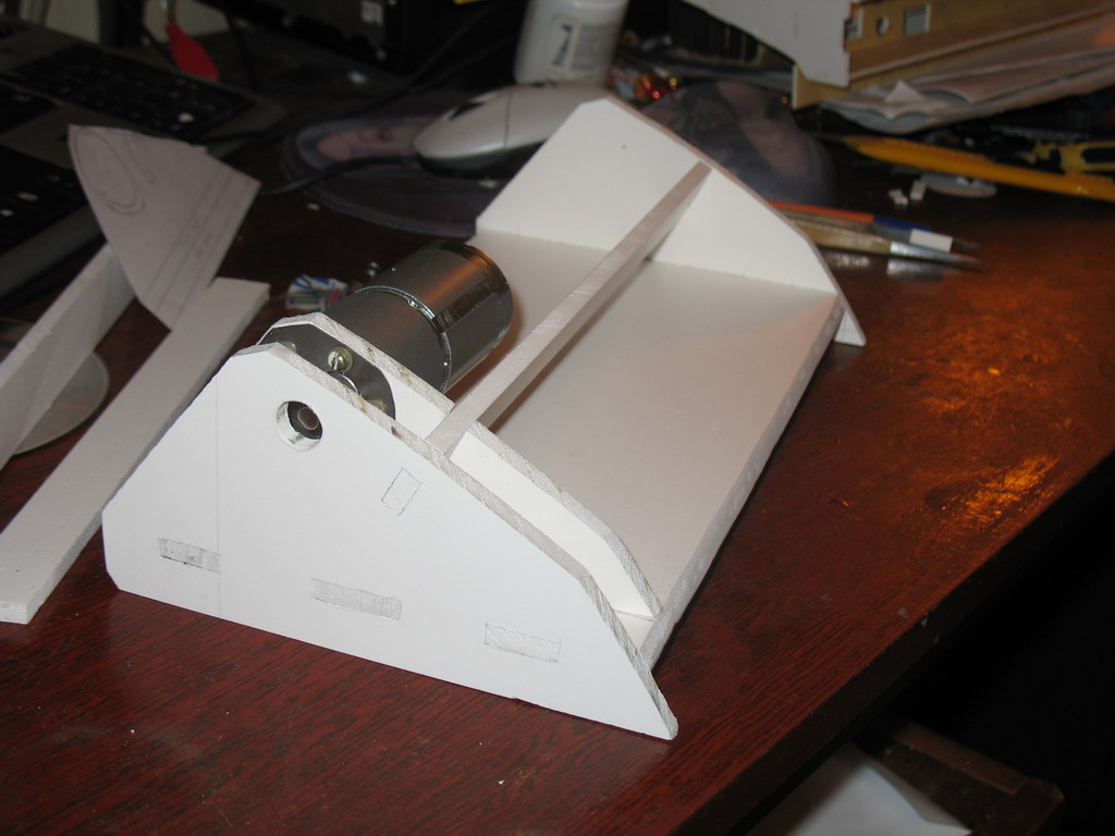

Левая сторона - втулка с мотором.
Правая сторона - втулка с подшипником.

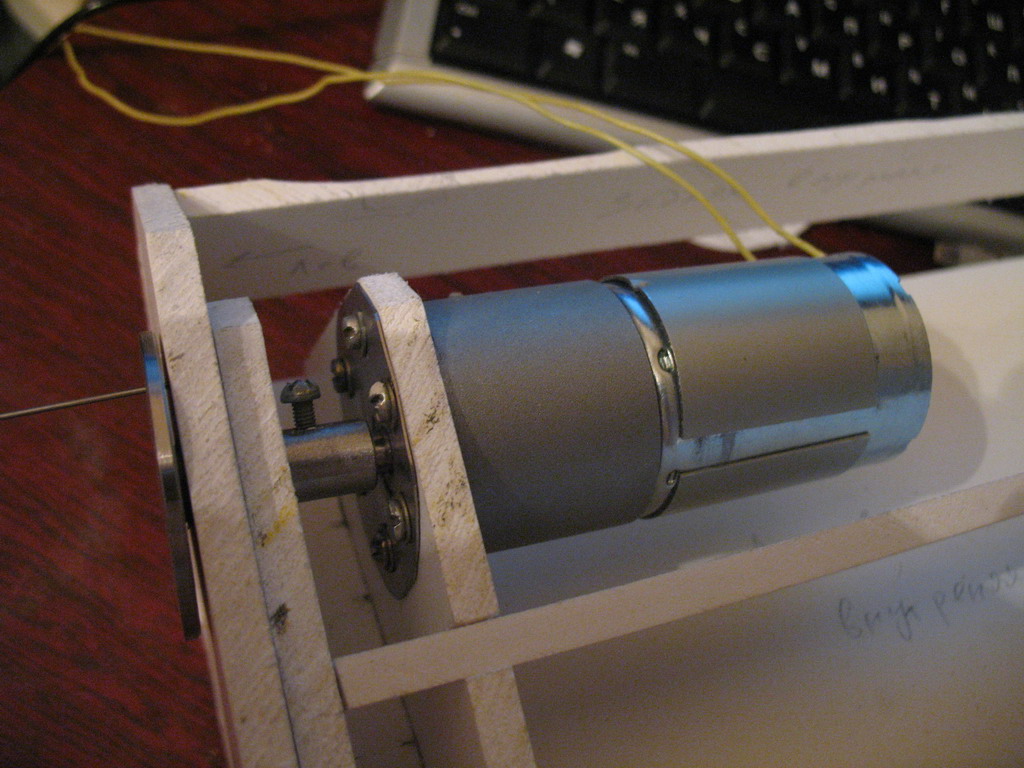

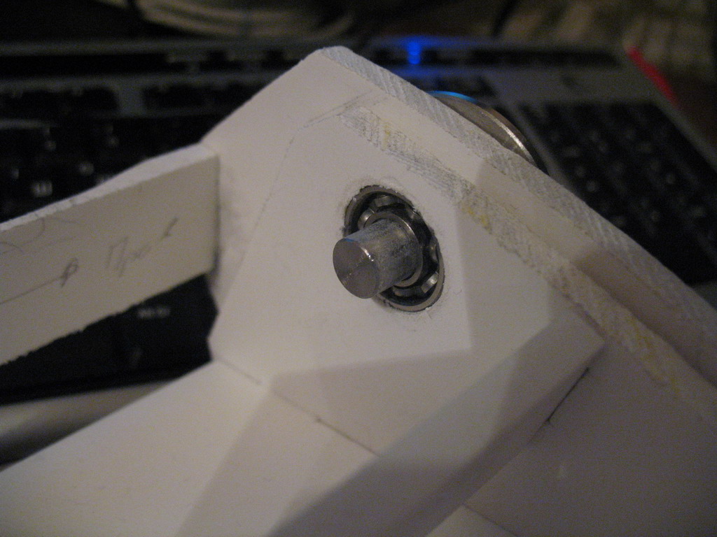

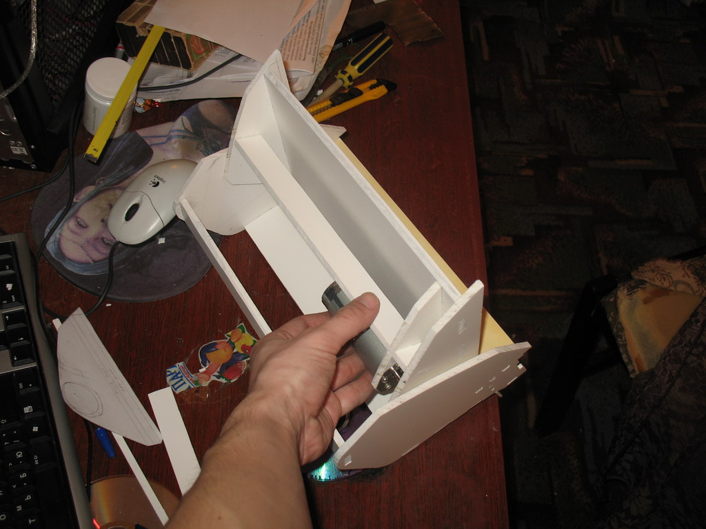

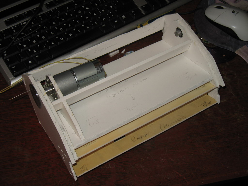

Ни одна деталь конструкции всё ещё не склеена,
Оси так же не закреплены, иголка воткнута, чтобы не прокручивалась ось.
Пока подключил привод по схеме предложенной Hmelik, которая представлена выше.
Смотрим что получилось
Текущая стадия реализации, видео:

Прикольно получилось! если поставить драйвер движка или 2 релюшки то будет торможение через короткое то можно будет более четко останавливать в нужных позициях...

Для этих целей предусмотрена длинная левая ось, которая проходит через подшипник, на ней будет установлен рычаг, нажимающий на микропереключатели в нужных позициях, разрывая тем самым цепь питания мотора в эту сторону.
Управление хочу сделать кнопкой стеклоподъёмника на водительской двери, левого заднего стекла.
Реле тоже будет, для того, чтобы не держать кнопку до тех пор , пока монитор не поднимется на нужный угол.
Нажал на кнопку, сработало реле, монитор начал подниматься, как достиг максимального угла, рычаг на левой оси жмёт на микропереключатель и разрывает эту цепь.
Как-то так
