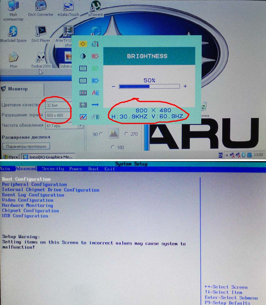

D510MO прекрасно работает с XP. после шаманских танцев с матерью нужно танцевать с прошивкой моника!

Да, я в курсе, что можно прошить. Я пока снял писюк - дома ковыряюсь, вот думаю попробую. За две недели с ДТД кальком по вечерам -уже въехал во все тонкости работы. Разрешение создать и спозиционировать - нет никаких проблем, даже без PS, а вот интерполяцию убить - вот это проблема. Впринципе есть наработки для писикара вполне хватит качества - без тестовой проги ее не увидишь.
ЗЫ потестил дрова под Вин 7 - интерполяция присутствует - мои настройки куда лучше.
Под 945-м чипсетом такая же песня.

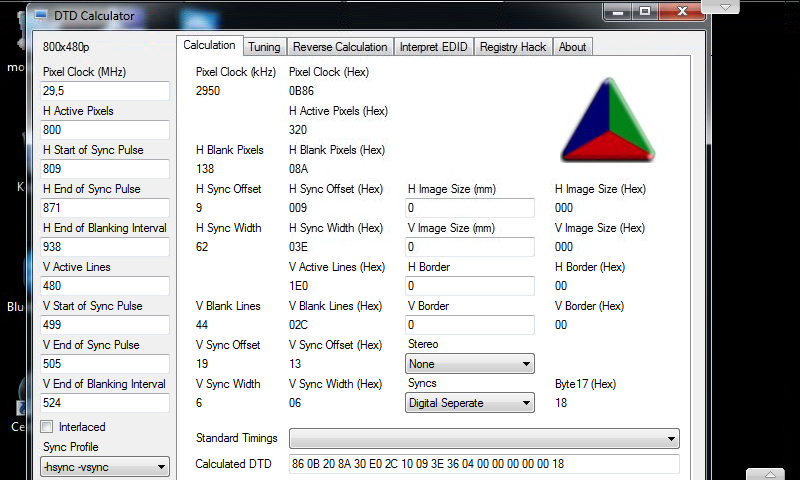

Чет ни как не могу побороть кастом резолюшн
запустил на кар пс монитор и вот что он мне выдал
я так понимаю что это только примеры и информации от монитора программа не получает .
матрица Матрица 9" Chi Mei N089L6 1024*600
есть большое желание выставить 1024Х600 но тайминги пока не раздобыть
помогите пожалуйста если был опыт

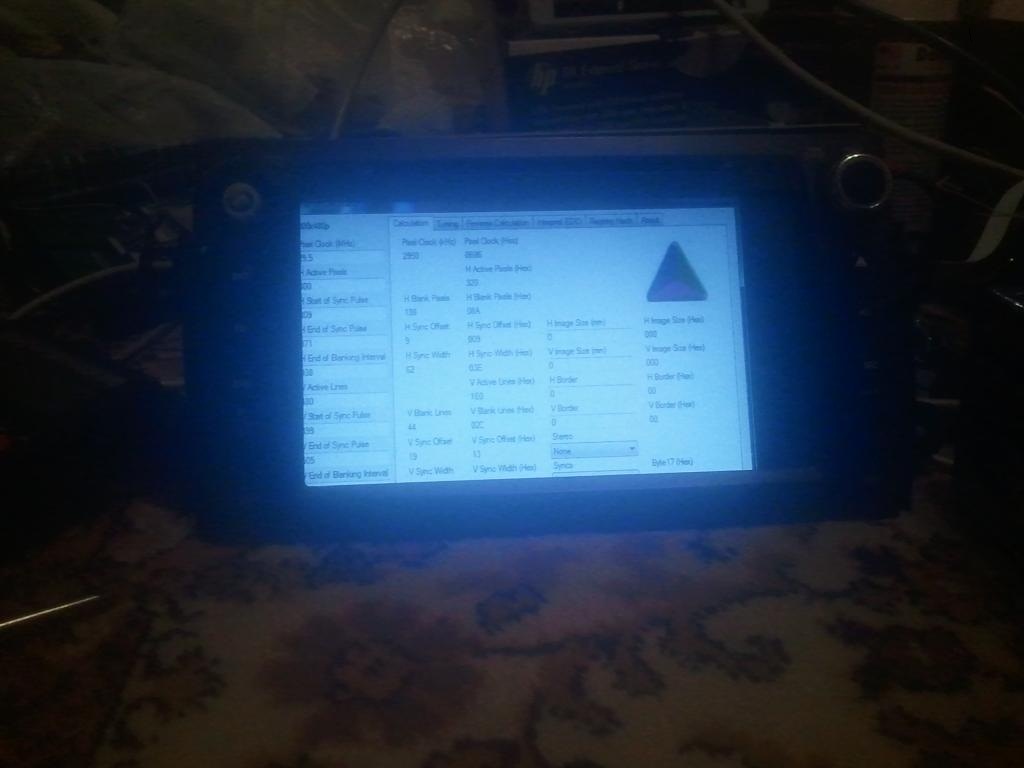

Мат. плата: Intel D525MWV
Контролер: HCR-N1 V3
Матрица: HSD080IDW1-C00 8.0''
Видеокарта: INTEL GMA 3150
Что пробовал:
http://pccar.ru/showpost.php?p=67450&postcount=1
http://forum.pccar.ru/showpost.php?p...2&postcount=22
http://pccar.ru/showpost.php?p=135283&postcount=62
http://pccar.ru/showpost.php?p=136758&postcount=63
http://www.cartft.com/support/drivers/Intel_800x480/
Ничего не помогло, везде картинка не вписывается в экран (где-то больше, где-то меньше).
По ширине теоретически подогнать можно, уже почти подогнал, а вот по высоте никак не влезает
