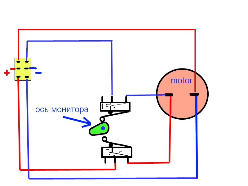

У меня ещё открыт вопрос, как осуществлялось у тебя управление мотором? и как он понимал, что достигнут максимальный предел открытого положения подвижной части и закрытого положения?
Я хочу использовать схему, использующуюся для управления асинхронными двигателями с реверсом, используя малоточные реле, а пределы научить щупать или герконом или оптопарой или что-то типа кнопкой.
зачем так сложно) не могу найти чертёж схемки
Короче там всё мего просто
потребуется
1- переключатель 3-х позиционный 6-ти контактный, типо откр-нейтраль-закр.
2-концевика и всё)
ща попробую намалевать

вот в пайнте намалевал

Ну да, просто получилось
Но мне хочется кнопки, а не тумблер.
Но вариант буду иметь введу, мож и передумаю есть в этом варианте свои плюсы.
Спасибо

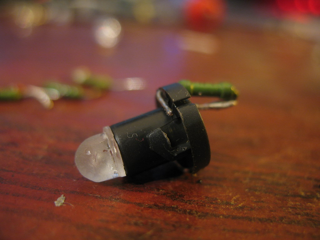

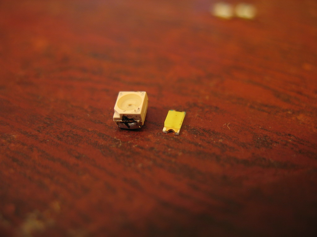

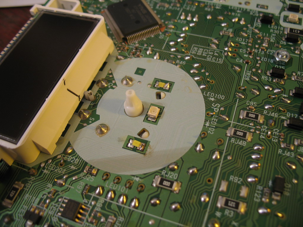

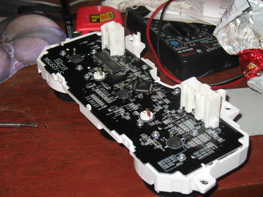

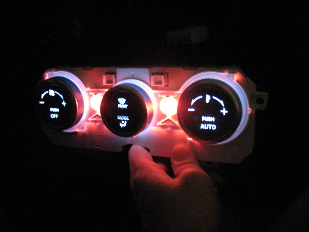

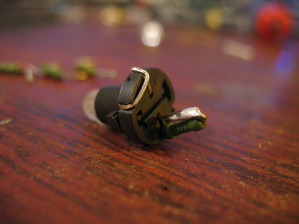

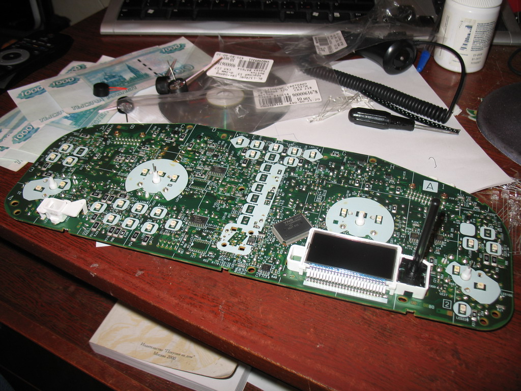

Раздел Light tuning, пункт 1 ТЗ, Смена цвета подсветки штатных кнопочек и приборной панели (в первом посте)

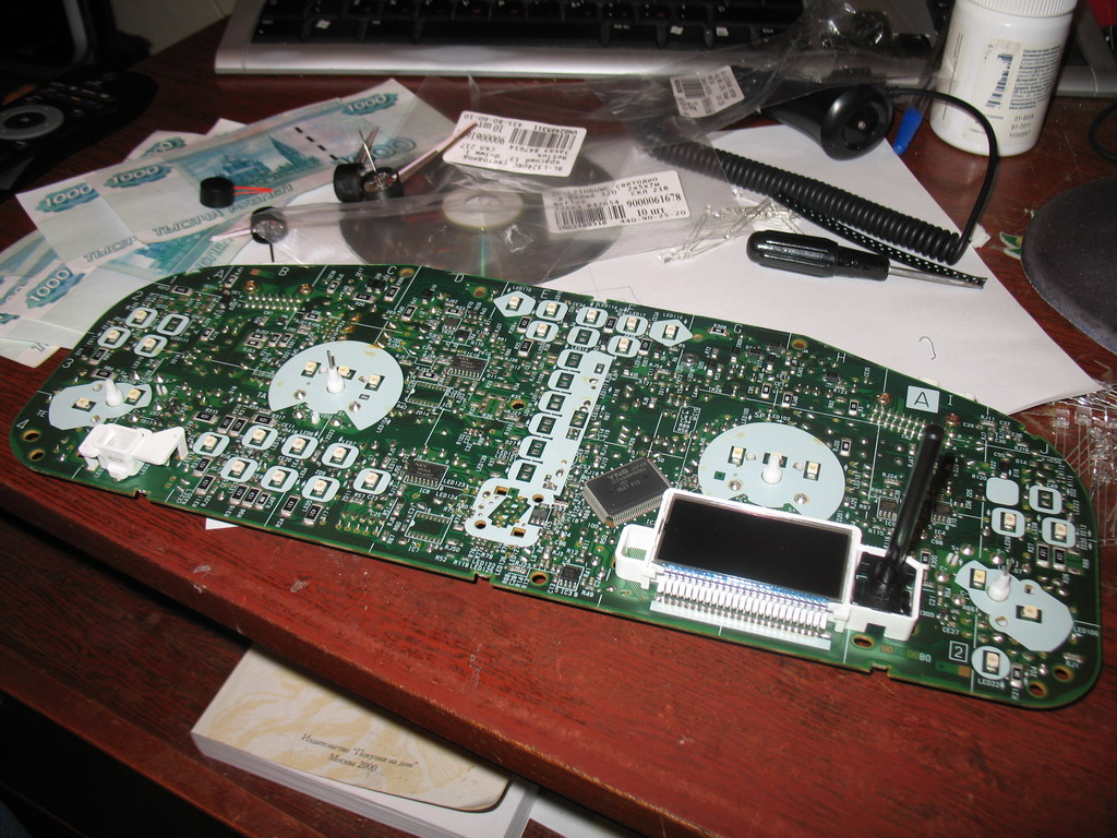

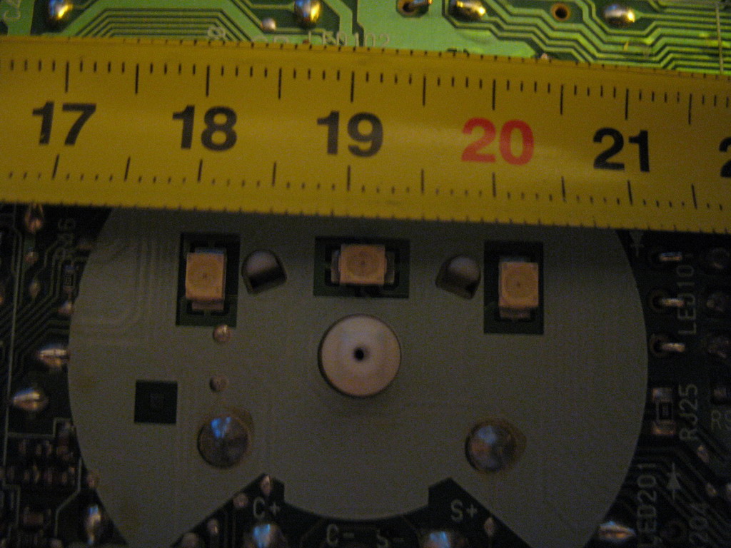

Снял и разобрал приборную панель, заменил 6 светодиодов на белые (вся подсветка в мазде 6 красная), купленные в "чип и дип", вот эти http://www.chipdip.ru/product/bl-ls1206uwc.aspx
По размеру он меньше чем выпаянный штатный, но на контактные площадки встал нормально, на фото есть сравнение размеров
Так же были заменены лампы накаливания в блоке климат контроля на белые 5 вольтовые светодиоды (давно валялись дома) через сопротивление 1 килоом, на фото показано как это резистор прикручен В самой плате климотконтроля ничего выпаивать и впаивать ненужно, светодиоды и резистор на 1 килоом вставляются в штатный цоколь, где до этого крепилась лампа накаливания. Светодиод сделал матовым, для равномерного рассеивания пучка, напильником.
Заменены 2 светодиода (такие же что и в климотконтроле) под кнопками штатнго дисплея.

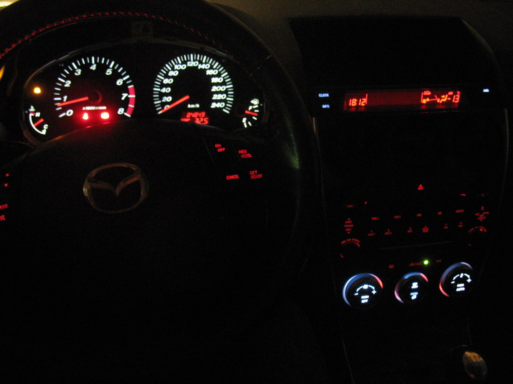

Ну и на последнем фото конечный результат с белой подсветкой и как было с красной.
И того данный пункт ТЗ выполнен

Да, горят они чуть ярче штатных, можно было бы заморочиться и подобрать нужное сопротивление, но как выяснилось при эксплуатации - яркость что нужно.
К тому же есть шататная регулировка яркости подсветки, регулирует всю подсветку

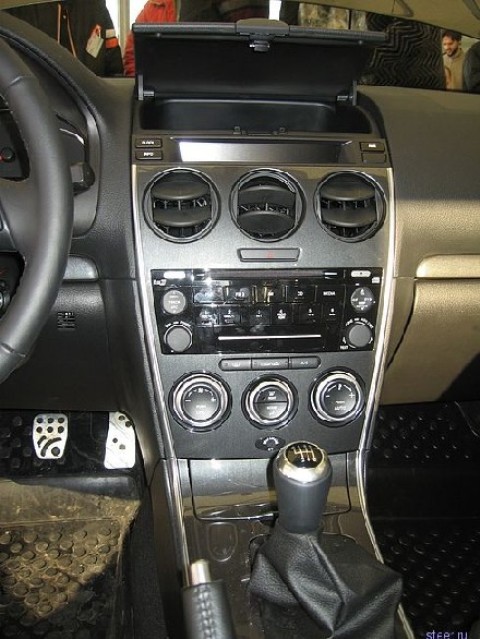

Ниже картинка, как это было до вмешательства. Моник будет стоять вместо верхнего бардачка. Фото не моё, взял чужую, т.к. моя уже разобрана, бардачок сверху снят.

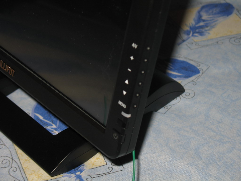

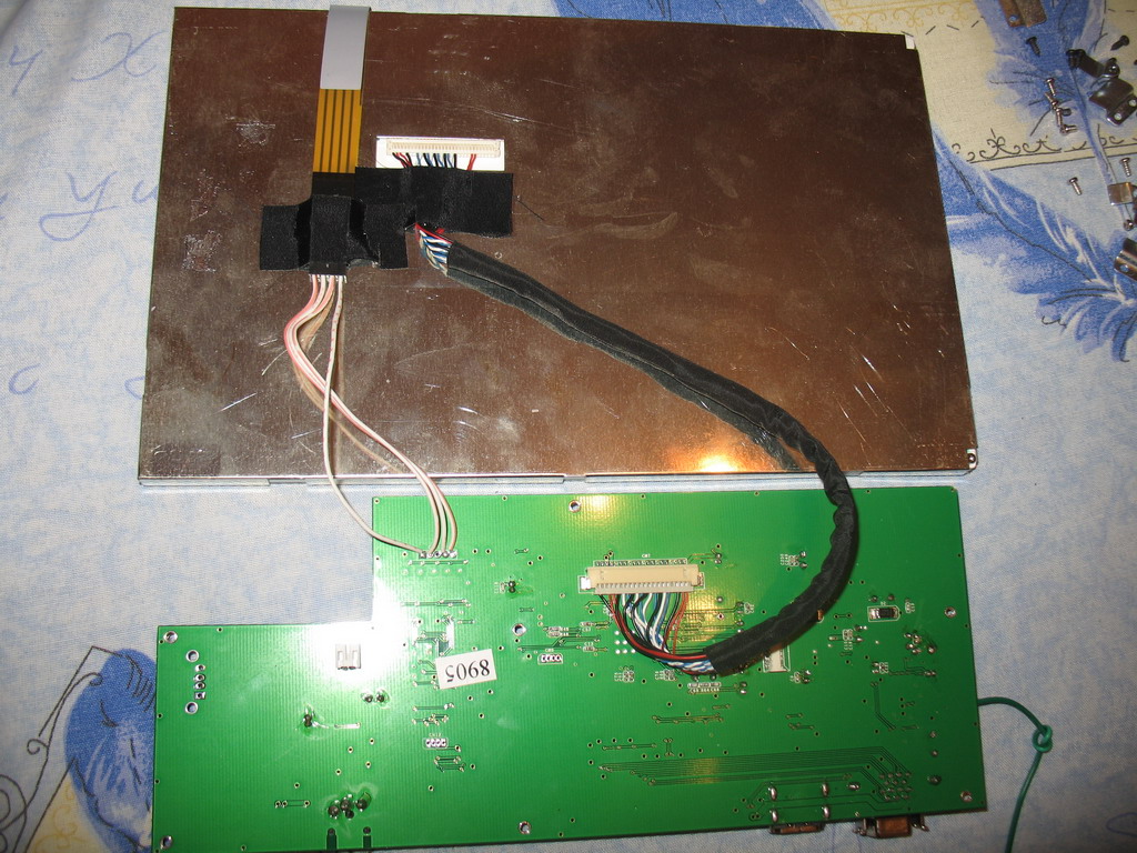

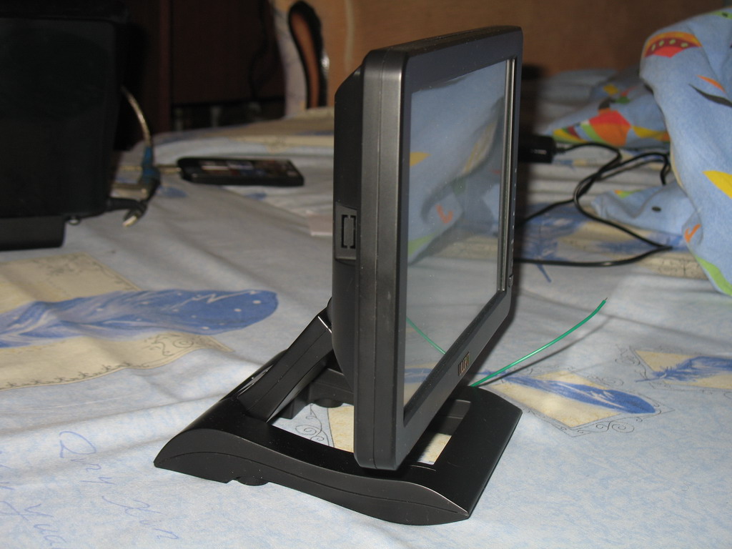

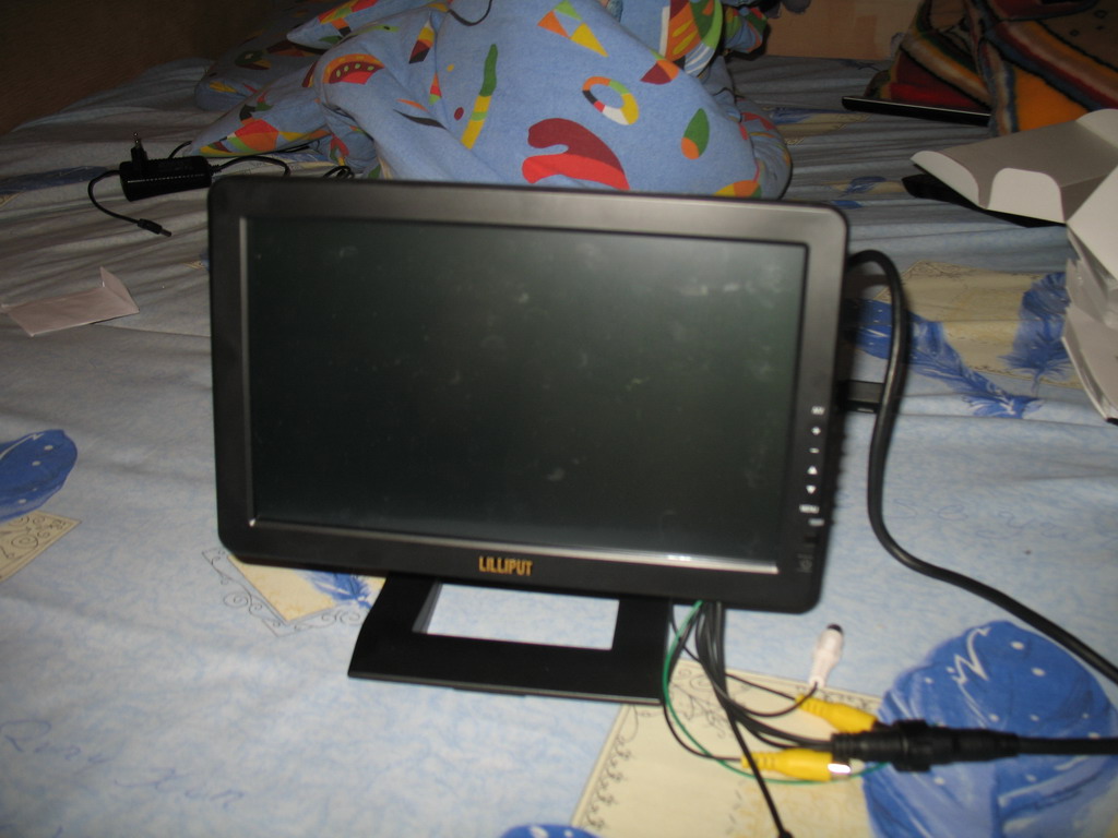

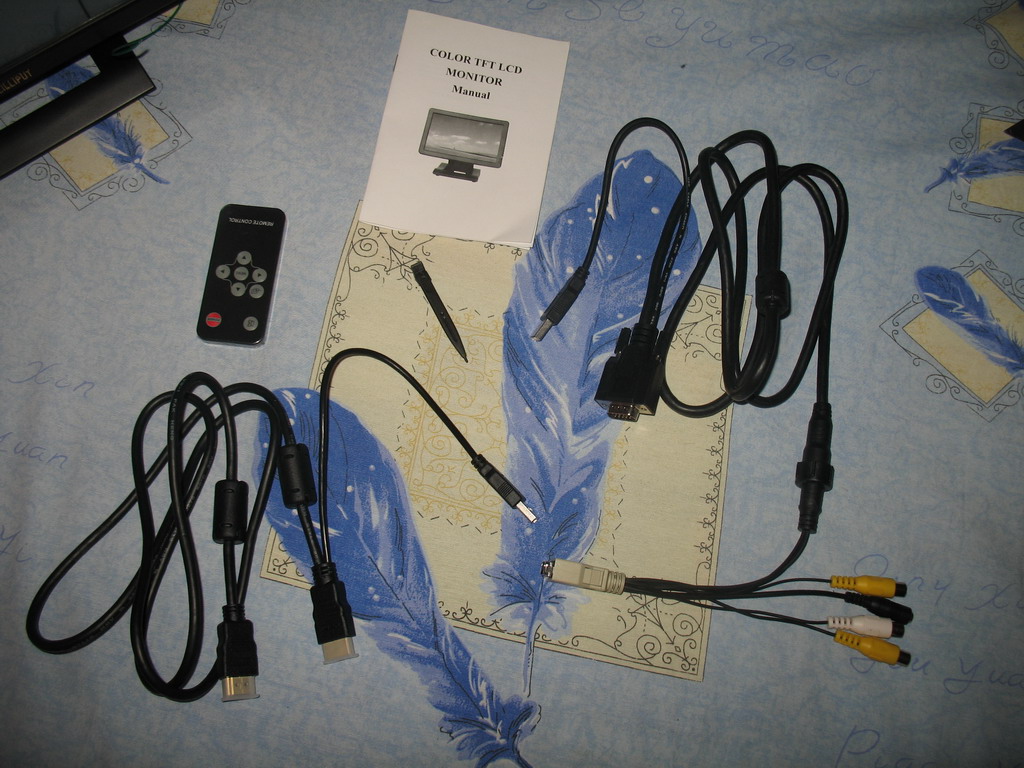

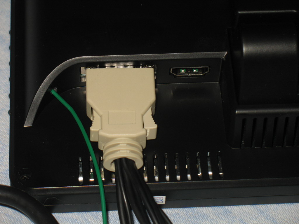

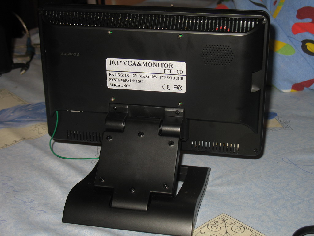

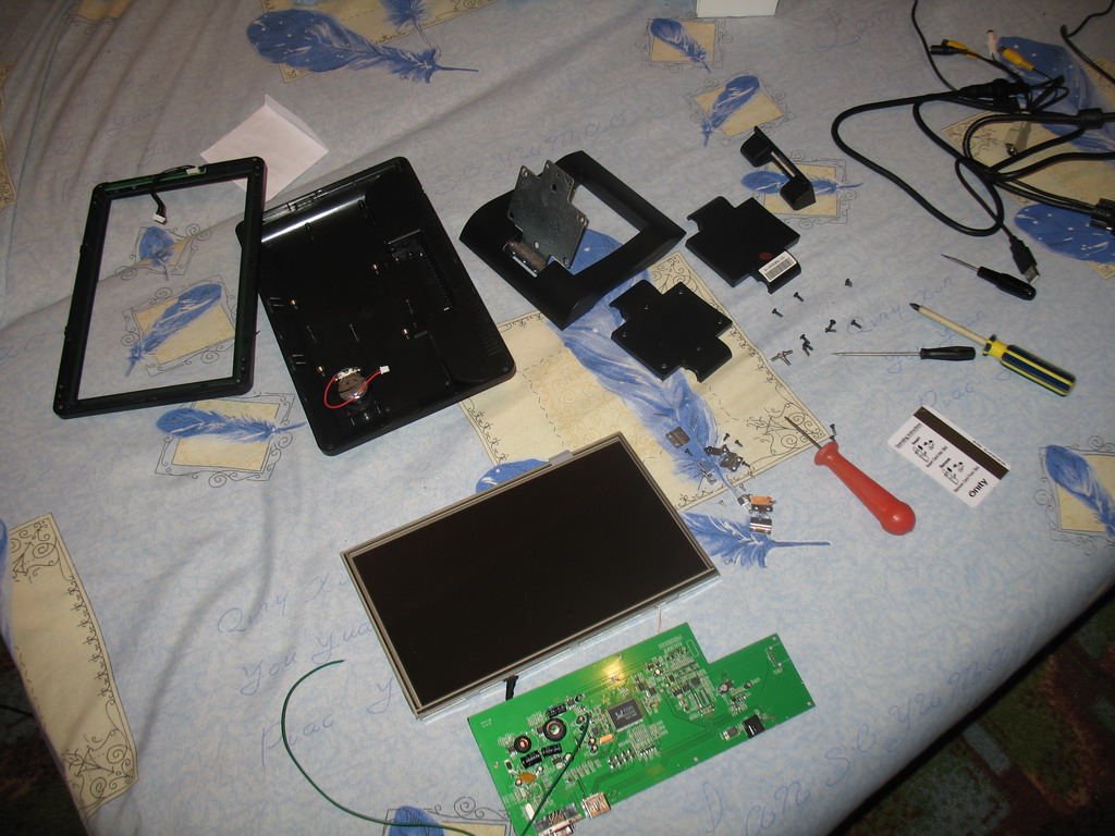

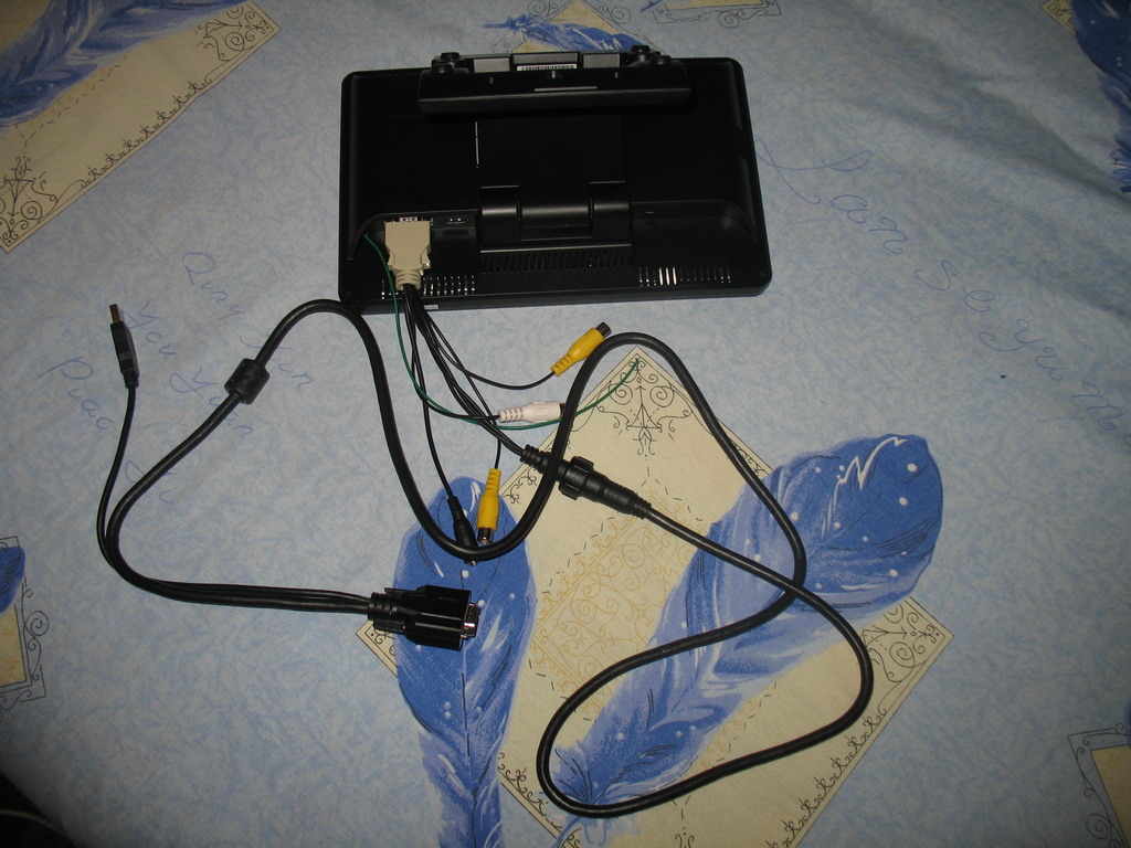

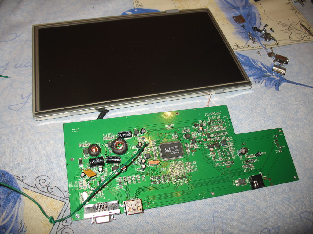

Приехал монитор Lilliput 10.1" Touch Screen LED Monitor FA1011-NP/C/T с ebay, думал ждать придётся чуть больше месяца, как это было раньше. А тут за 2 недели с гонг-конга приехал до наших краёв. Был приятно удевлён.
И так фото моника в первоначальном состоянии и в состоянии дербан ниже.
также видосик, поюзал монитор с центрифугой:
http://www.youtube.com/watch?v=egVxY8Cdavk
