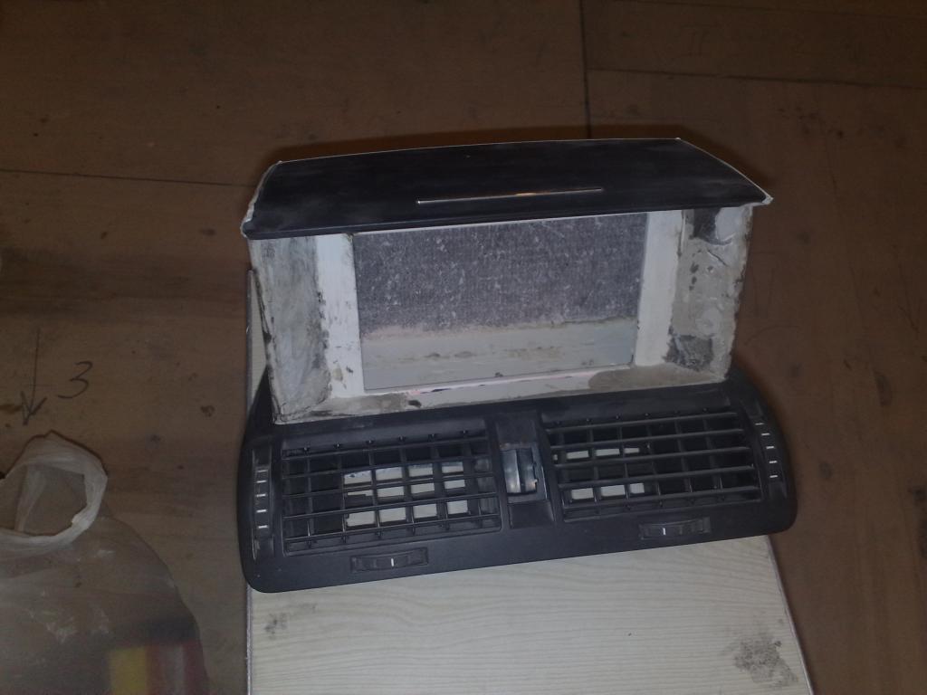

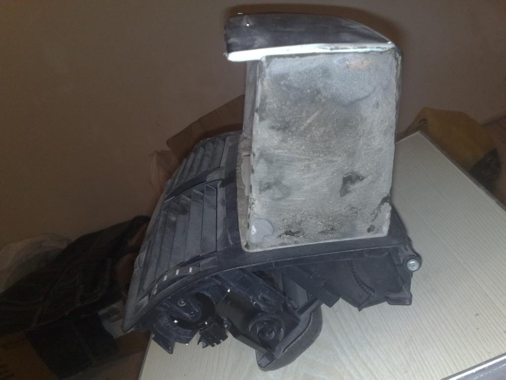

Итак, в промежутках между работой, воспитанием детеф и ремонтом квартиры удалось выделить немного времени для работы над CARPC. В итоге почти полностью слелал корпус монитора. Осталось пройти финишной шпатлефкой, финально зашкурить и покрасить.
Паралельно занимаюсь разработкой контроллера для управления питанием ноутбука и контролем температуры в корпусе монитора. (Контроллер монитора не любит отрицательные температуры).
Эх кто бы подсказал хорошую невонючую финишную шпатлефку.

Простите мне мою серость, но зачем это????
Кстати, на предыдущих фотках рамки моника не увидел краски нанесенной. А на писано было что уже покрасили. Можно фотки окрашенной?
