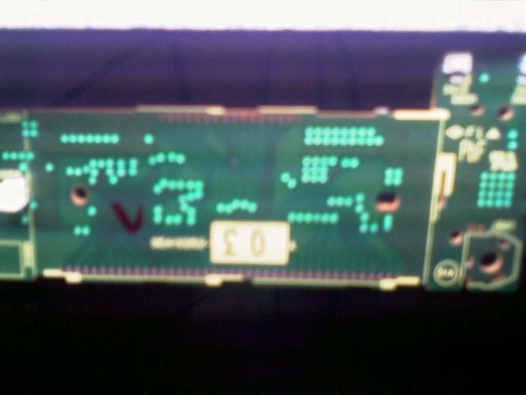

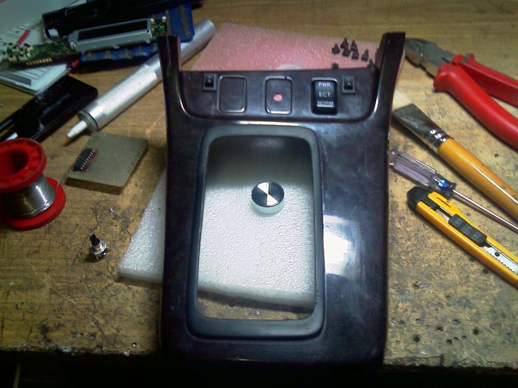

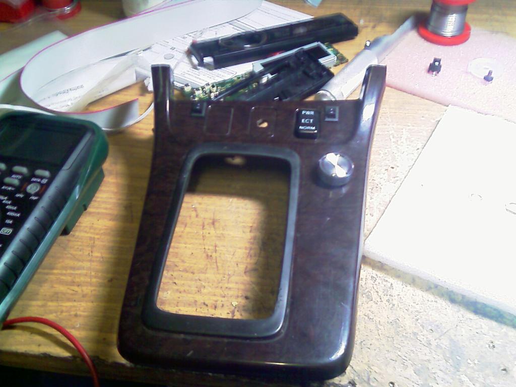

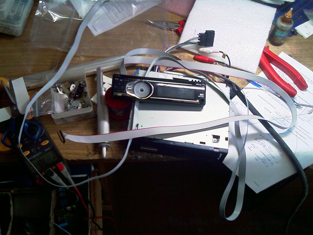

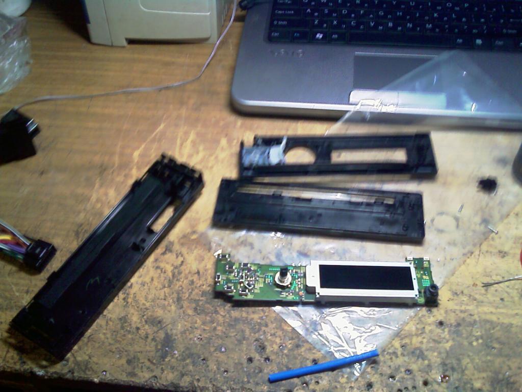

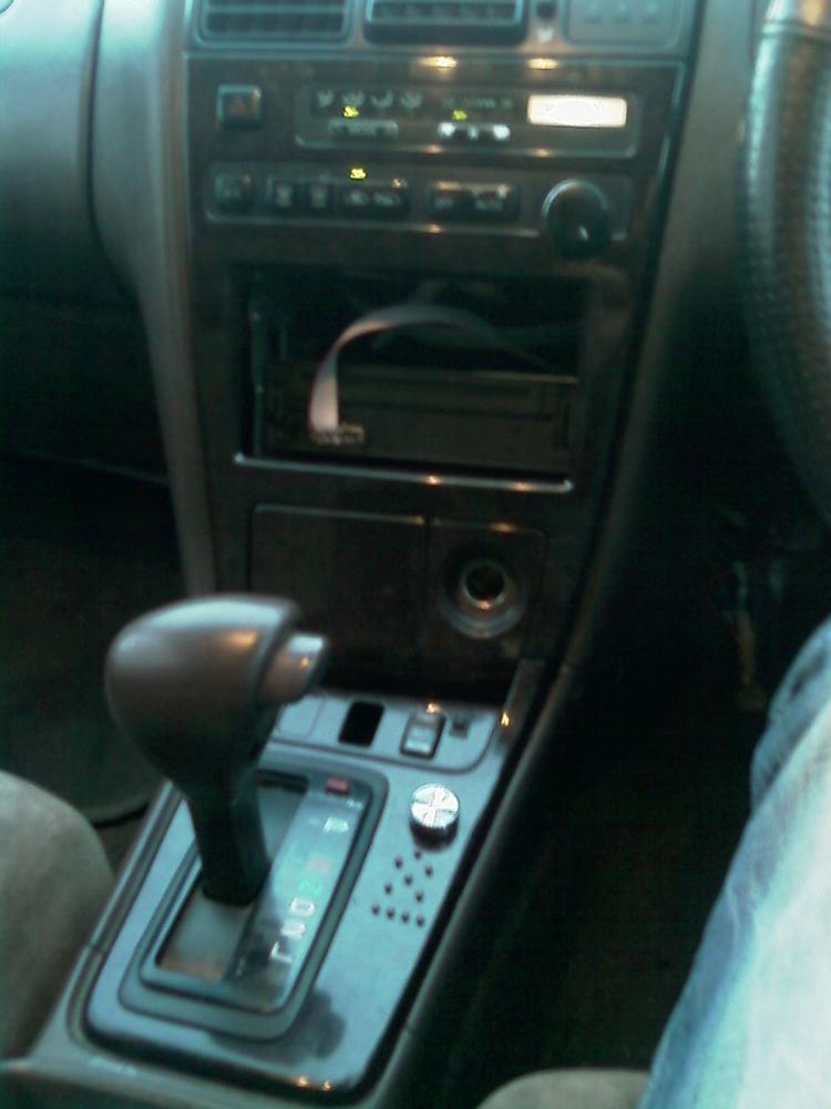

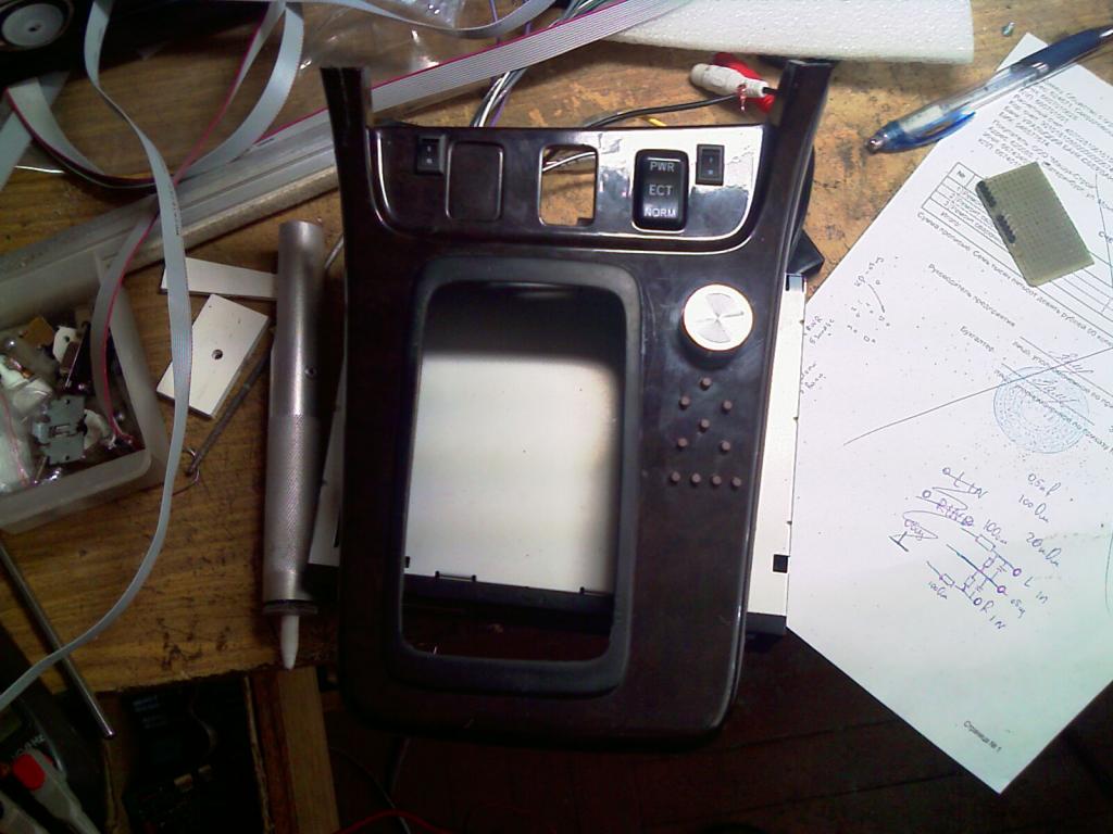

Разобрал ее.Выпаял фронтальный линейный вход,разьем и энкодер. Примерил и поставил в центральную консоль рядом с КПП. Заодно вживил кнопочки для будущего обогрева сидениЙ))

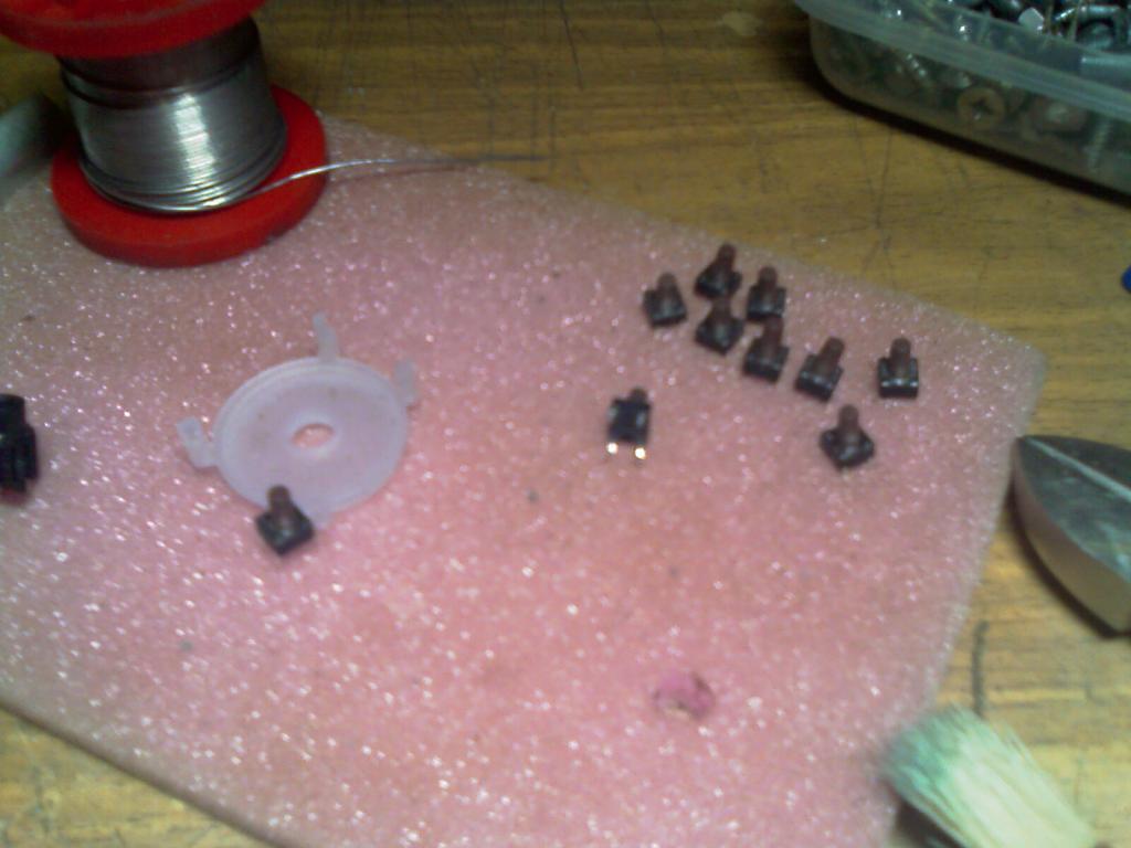

Купил кнопочки, случайно увидел коричневого цвета.Почти попал в цвет консоли. Хотел разместить все кнопочки на макетке, но не срослось. Малость не правильно разметили и пришлось все просто залить термоклеем.

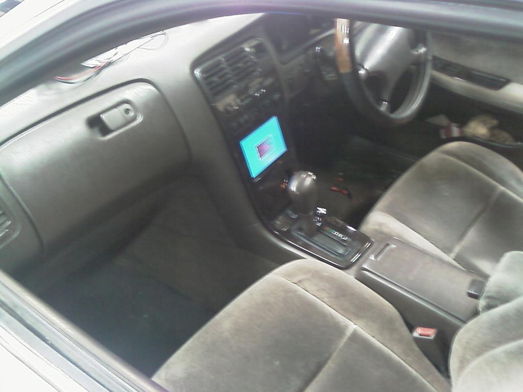

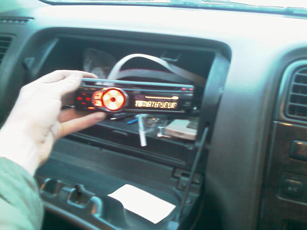

Вернемся к магнитолле. Распотрошив ее мне захотелось вывести дисплей куда нибудь в отдельное место.Посмотрел как подключен дисплей и сколько контактов к нему приходит.Снял шаг между контактами.Щас надо травить платку.А пока собрал панельку. И разместил ее в бардачке, ибо длинна шлейфа позволяет.Любимая сразу начала примеряться удобно ли будет крутить и тычить кнопки с пассажирского))) Вот так вот это выглядит в автомобиле.AUX был выведен как можно ближе от аудио проца в самой магнитолле.
P.S Кнопки рядом с коробкой продублированы с панелькой от майфуны. И имеют нажначение Меню, Включение, Переключение режимов,И настройка радио.

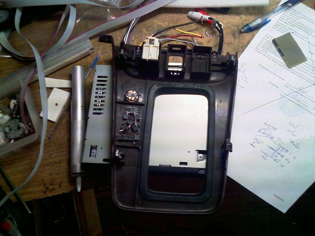

Спасибо хорошему знакомому за предоставленный теплый бокс.Совместил приятное с полезным и решил поставить новую сигналку. Начали с разборки панели и демонтажа старой сигнализации. попутно друг закреплял монитор. Так как крепление которое я сделал малость не подошло пришлось прибегнуть к применению стяжек.В итоге получилось вот такое чудо, которое мы успешно установили в панель и оно влезло туда как там и было, что нас сильно удивило)

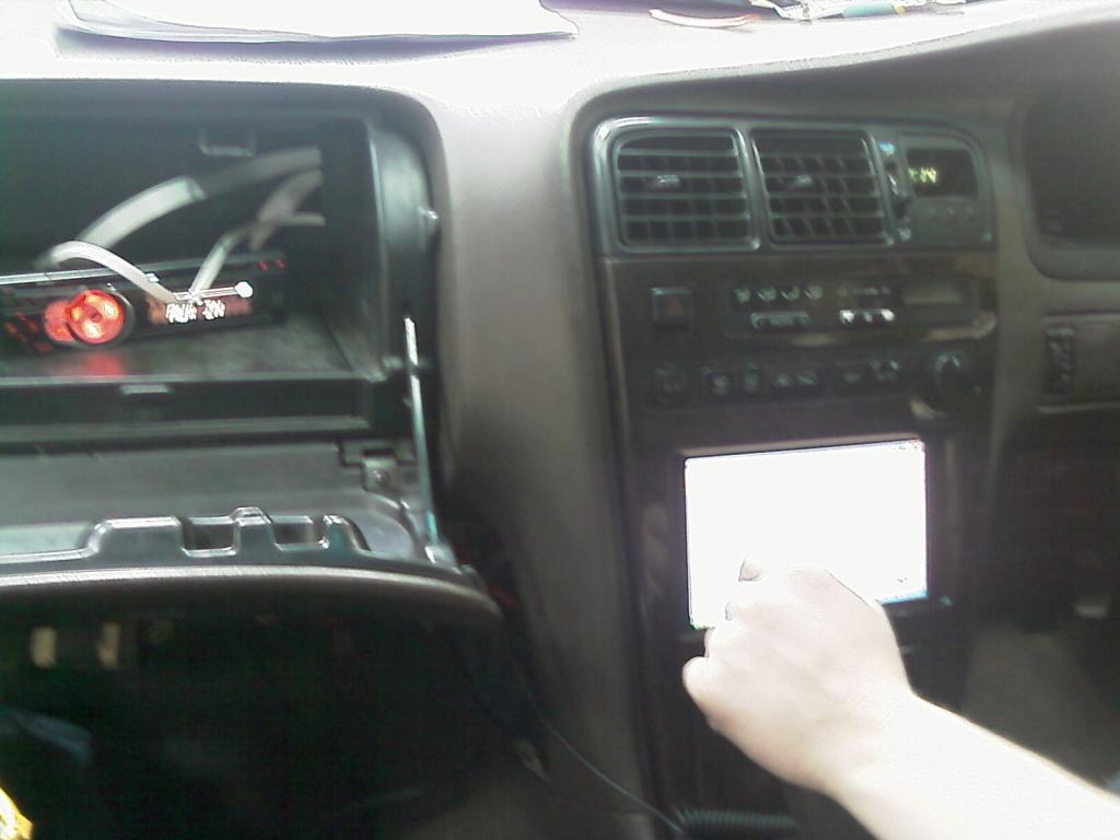

Рукотворное чудо из оргстекла пришлось разместить под сидением.Оно туда влезло ой как тяжко.Но влезло.Ибо руки чесались и хотелось потестить систему. В общем все поставили. Так это выглядит в собранном виде.Раза 2 чуть не посадили аккум.Зато посмотрели что комп хорошо отрабатывает выключение при низком уровне заряда аккума. Сам комп зацепил таким образом что сигнал ACC приходит на комп с магнитоллы. То есть включили магнитоллу АСС пришел на комп и комп готов включиться, включаеться он с кнопочки точно такой же которая стоит на центральной консоли.Ведь не всегда нужно включать комп если расстояние не далекое.Старался сделать все под стандартный вид с минимумом переделок.При выключении магнитоллы комп выключаеться через 15сек.
Первый мой проект с данной инсталяцией.Слушаю ваши замечания)

Правильно понял, на стяжки по углам. Кронштейн который сделал малость неудачный и вот так вывернулись из сложившейся ситуевины.Что по моему мнению вполне удачно.в виду того что моник закреплен довольно жестко и так как и хотелось.Кнопки перекочевали пока в бардачок.Потом переподключу на кнопки рядом с КПП.Фотоприемник будет жить в часах на передней панели.Ну не знаю меня все устроило.Не высоко не низко.Видно всем пассажирам. Любимая сеня оценила, ехали включили кинчик.Я на дорогу она в монитор, звук и изображение хорошие, но двери надо все же проклеить) Ты создай темку с фотками, думаю умами здесь присутствующих мы это дело вывезем.
