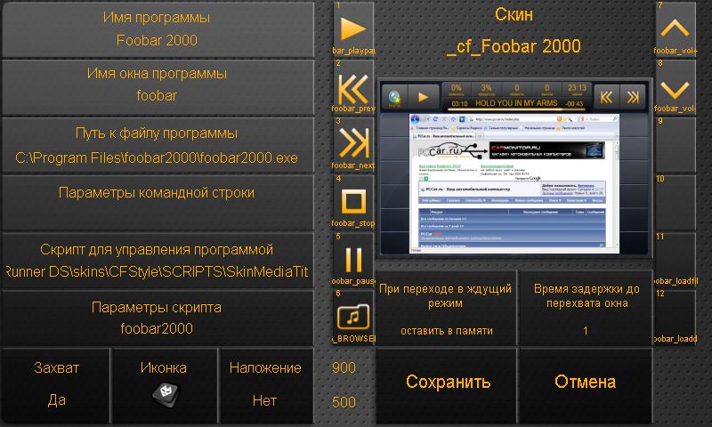

Уважаемые, опишите, пожалуйста подробнее у кого получилось вывести название трека Foobar2000 в верхнюю строчку скина.
Все посты по теме прочитал. Не получается. Пишет "Foobar2000"...
При этом в рамку самого окна Foobar название трека выводится.
Настройки в студию

Вот настройки:
По поводу клавиш: Проблема в том, что в голом фубаре клавиши Up, Down нормально работают, а под Икаром уже нет.

Удали вот эти строки и тогда заработают кнопки вверх, вниз и ввод в фубаре и в других программах. Но перестанут работать в икаре.
А по поводу названия трека из фубара в шапке, в какой папке установлен икар? Если в iCar DS, то обрати внимание на путь к скрипту на соответствующей кнопке. Т.е. задай заново путь к скрипту.
Да, путь был не тот. Поправил, трек стал выводиться! Может исправить в скине при очередном обновлении. Икар у большинства пользователей ставится в свою папку по умолчанию. Меньше будет вопросов.

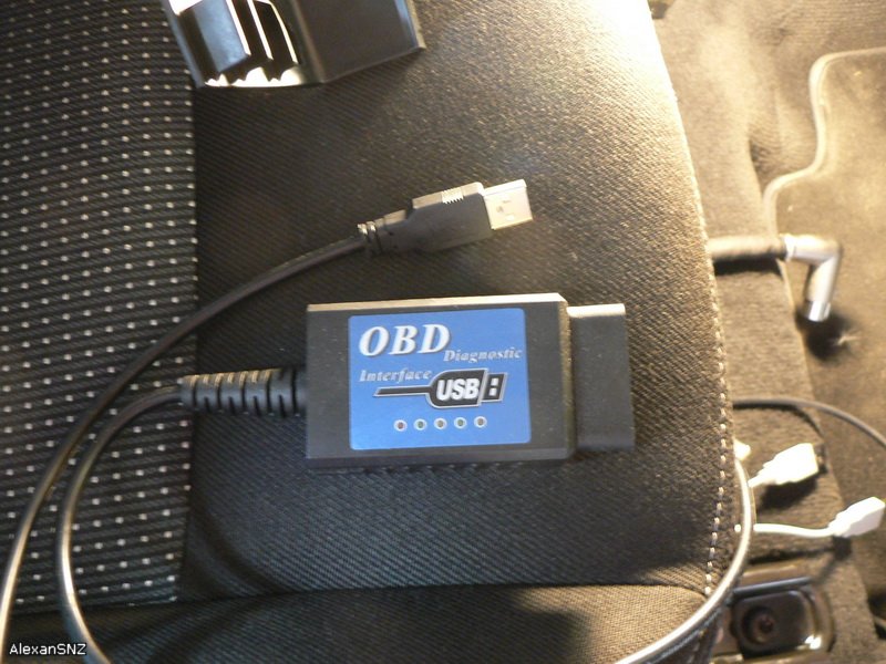

Уважаемые творцы, а данное устройство бедет работать с iCar DS?
USB OBD II ELM-327 based адаптер
Мультипротокольный OBD II / EOBD адаптер с USB 2.0 интерфейсом
Адаптер, позволяющий подключаться к практически любому автомобилю, имеющему стандартный 16-pin DLC разъем ( OBD II для автомобилей США, начиная с 1996г. и новее, а также EOBD для европейских автомобилей с бензиновыми и дизельными двигателями, начиная с 2003 и новее ). Позволяет отображать текущие данные, поступающие с многих датчиков ECU, считывать и стирать DTC, и многое другое. Совместим практически со всеми диагностическими программами, способными работать с адаптерами на базе ELM-327, такими, как EasyOBD, OBD2Spy, Scanmaster-ELM и т.д., и с программами-оболочками для CarPC, такими, как Centrafuse, Road/RideRunner и т.д.
OBD II / EOBD адаптер с USB 2.0 интерфейсом поддерживает следующие диагностические протоколы:
- SAE J1850 PWM (41.6 kbaud)
- SAE J1850 VPW (10.4 kbaud)
- ISO 9141-2 (5 baud init, 10.4 kbaud)
- ISO 14230-4 KWP (5 baud init, 10.4 kbaud)
- ISO 14230-4 KWP (fast init, 10.4 kbaud)
- ISO 15765-4 CAN (11 bit ID, 500 kbaud)
- ISO 15765-4 CAN (29 bit ID, 500 kbaud)
- ISO 15765-4 CAN (11 bit ID, 250 kbaud)
- ISO 15765-4 CAN (29 bit ID, 250 kbaud)
- SAE J1939
и выполнен на PIC18F2480 ( USB интерфейс на FTDI232RL ), и поэтому устойчиво работает на скоростях виртуального последовательного порта 9600, 38400 и выше.

Сообщение от AlexanSNZ Посмотреть сообщение
А дайка мне ссылку где сказано, что он работает с Ride Runner, если есть для него плагин, то с вероятностью 90% можно прикрутить и к iCar.
Я знаю только один плагин РР для OBD, это OBDMPG, но он не развивается. Он был прикручен к скину CFStyle для РР и толком не у кого не заработал.
Если у устройства есть своя программа с SDK, то можно попробовать прикрутить, через свой плагин. А пока iCar работает, только с адаптером CheckEngine, через одноимённый плагин. С большей вероятностью следующем работающим в iCar устройством OBD станет VOBD с соседнего сайта.
Ссылку дать не могу, характеристики адаптера просто скопировал.
Программа есть, но своя ли, не знаю. Идет на диске вместе с драйвером.
Тип файла: rar scantool_net113win.rar (472.3 Кб, 804 просмотров)
