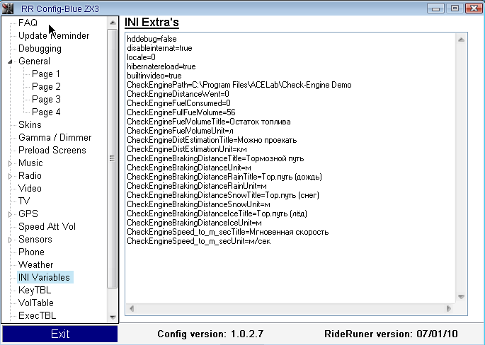

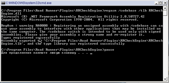

Отчитаюсь здесь, бо отчитаться обещал, и может, пригодится еще кому-нибудь кроме меня.
Фронт-энд RideRunner (ver 07/01/10), скин - BMW E36, плагин RRCheckEngine_v_1_0_0_6. Последний разархивирован в папку Plugins, запущен RunMe1st.cmd, получено окно (1.png)
Т.е. вроде бы плагин инсталлирован. В INI Variables добавлены требуемые параметры: (2.png)

CheckEngineAutoStart=1 - для авто запуска плагина при входе в RideRunner 0 - плагин начнет работать только после команды CE_Open
этого не увидел в константах

Сообщений: 1,301
2 = Nicki =
Сенкс, проглядел!
О, шайтан-машина, работает!
