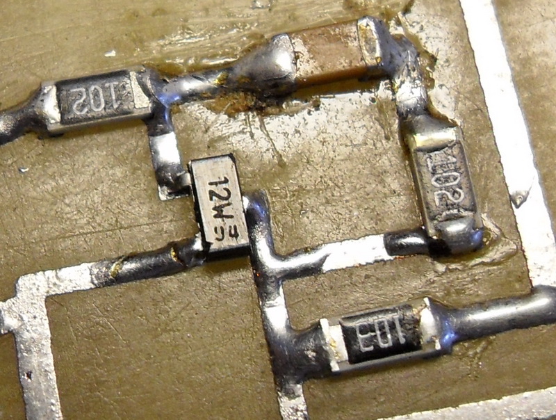

кто-нубудь знает какая маокировка должна быть у 2n7002 (smd) ?

У меня стоит такой:Нажмите на изображение для увеличения
Правда что-то пока тоже не пашет, временно отложил эту самоделку, времени пока нет разбираться.

спасибо радио уже заработало проблема была в транзисторе вообще странно он был новым я его не перегревал но он почему-то не заработал попробовал 2n7002 и теперь всё пашет
кстати вот цеколевка транзистора
