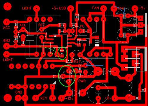

BaGz по схеме включения это мелкомощная кренка на 5в!!! (типа L05) 100% для питания К561...
если верить даташиту на фотке если ставить 78L05 ее нужно перевернуть . ибо 1нога это in, иначе будет грется и выйдет из строя. (на фото проводников платы, она нарисована для монтажа со стороны дорожек)
ЗЫ при правильной сборке, на последней ноге микросхем должно стать +5в,
ЗЫЗЫ настоятельно рекомендую не проигнорировать установку керамического конденсатора в параллель электролиту, по +5в питания.

эээээ.... кренка 3805 стоит слева-сверху на схеме (3 ноги) а с377 вроде как биполярный транзистор? http://chip-dip.ru/product0/38229.aspx
Неуж то некто не знает

Сообщение от BaGz Посмотреть сообщение
ты издеваешся? я ж тебе ссылком ткнул! 78L05 там стоит и все тут!
Спасибо за подсказку
Непойму как так получилось но когда я писал (Неуж то некто не знает) твоей подсказки небыло!
BaGz настоятельно рекомендую не проигнорировать установку керамического конденсатора в параллель электролиту, по +5в питания.
Ты про эту керамику?
Там наминалы сильно выжны?
у меня электролит на 470uF 25v а керамика на 0.1uF

нет в паралель этим электролитам положена керамика
иначе у линейных стабилизаторов просыпается грязная привычка самовозбуждатся . номинал не шибко важен. смотри даташит на Русский крен5 там вроде было четкое указание о них.
А проканает прям на контакты этих электролитов напаять (с другой стороны платы) напаять smd керамику, проканает?
еще как проканает . я так МП компов лечил, дабы электролиты не вздувались.
