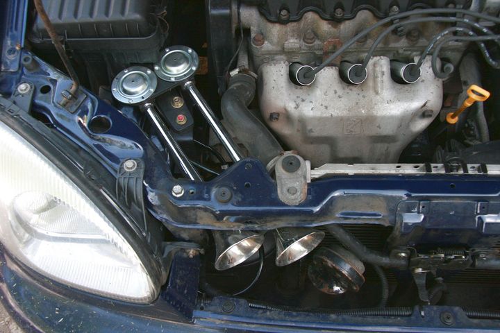

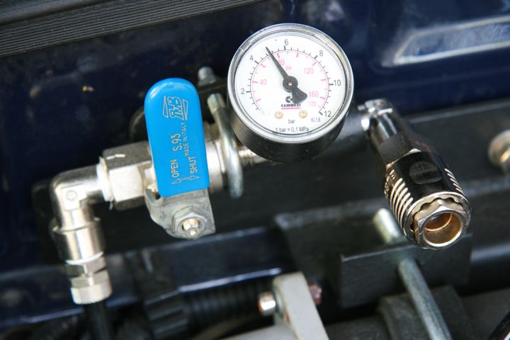

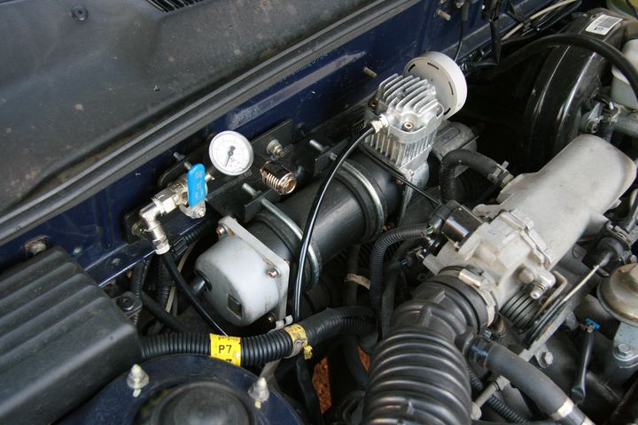

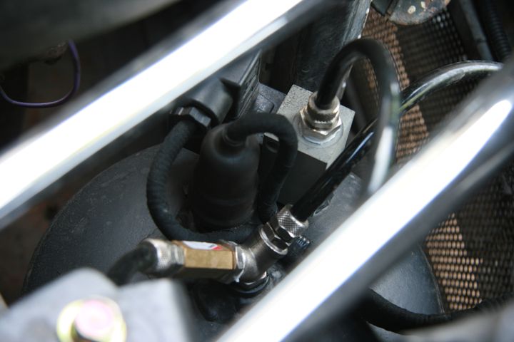

Давно я смотрю на это дело (не без белой зависти), вот взял и сподобился, смастерил себе системку... Звук, конечно не Тифон издает а дудки Хелловские, но при "выдохе" плечи так сами и дергаются, когда напротив стоишь,попросил товарища на кнопочку нажать, и сразу понял пешеходам не сигналить!!! Пришлось под все части системы( ресивер, дудки, компрессор, "узел" подкачки ) проектировать и варить свой кронштейн, ну и немножко с электрикой "накрутил". Выкладываю отчет, в копилку общего опыта!

МИНО, какой компрессор??
Не смущает, что он работает без резиновых демпферов??
Какой рессивер??
Где покупал, обратный клапан??

Влагоотделитель где? Как реализован сброс конденсата из рессивера?
Какая модель электро-пневмоклапана что стоит на рессивере?

Под хомутами толстые резиновые полосы в качестве демпфера, компрессор конечно мощный, но избавиться полностью от неприятной вибрации можно только подвесив его как паука на паутине... Брал его давно, корпус был в хроме, начал ржаветь, почистил, в черное выкрасил, этикетка отлетела, модель не скажу, но Китай как и все, я его часто и сейчас в разных Автозапчастях вижу. Ресивер литров на шесть, влагоотделителя нет(хотя была мысль поставить, их сейчас полно), но на днище вварена гайка М12 или М14, уже не помню и вкручен соответствующий винт с медной шайбой, откручивай и сливай когда хочешь. Брал краник шаровый небольшой но подумал что это перебор..

http://www.camozzi.ru/index.php?opti...sk=view&id=412 Клапан Камоцци, модель серии 6, нормально закрытый, соленоид на 12 вольт.
