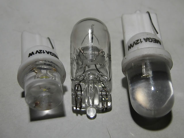

А что мешает купить светодиоды в цоколе на 12 вольт, если у нас таких россыпи и белые и синие и красные, а уж в столице и подавно должны быть.
Я уже поменял подсветку в салоне, габариты, щас панель разберу и куплю диоды с соответствующим цоколем и размером и в нее.

Сообщение от Vzik Посмотреть сообщение
Вот именно эти (фото) лучше не брать ... качество исполения "отстой" ...
И они к тому же с узким лучом ... т.е. опять будет засветка областей.
Лучше поехать в чип-дип и купить "Светодиоды повешенной яркости" фирма KingBright помоему с углом свечения не меньше 90, и приделать их через резистор 560-600 Ом (0,5-1вт) ... прямо к 12 вольтам, работать будут вечно ... и спектр можно выбрать ... но придется переделывать цоколи. Не все что просто=лучше ...
