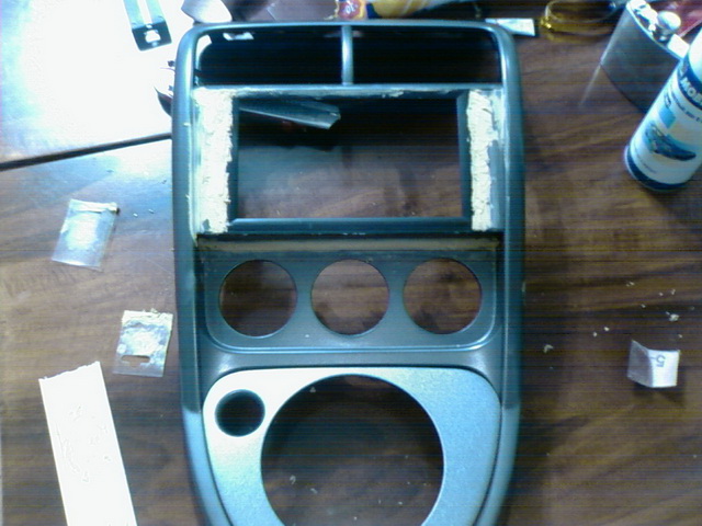

Первым делом разобрал монитор, снял рамку и срезал с неё всё лишнее (сверху и снизу) с помощью ножа (нагретого на газу до красна). Срез получился настолько ровным, что даже не пришлось ничего выравнивать
Примеряю рамку. Рамка вошла идеально, на панели присутствовали какие-то пластиковые стопоры, так вот рамка села на эти стопоры как родная …

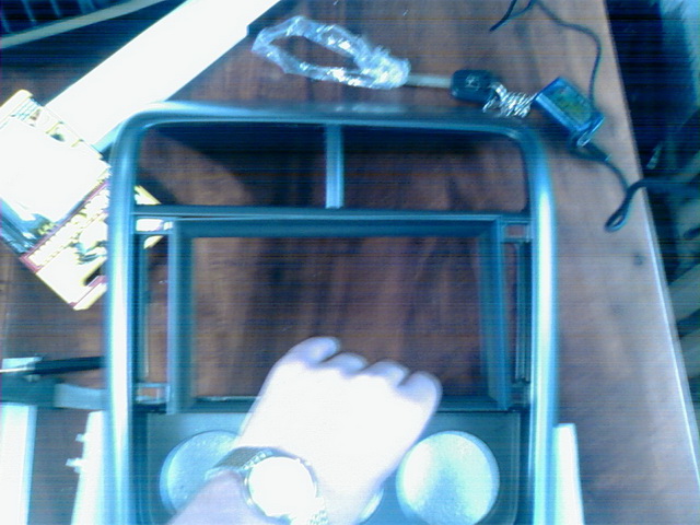

Родную рамку-заглушку было решено оставить, правда расточив её под установку в нее рамки для монитора. На сей раз использовал ножовку по металлу, т.к. японская пластмасса плавилась не очень хорошо по сравнению с китайской...

Совмещаю все элементы и склеиваю это всё намертво между собой супер-клеем...

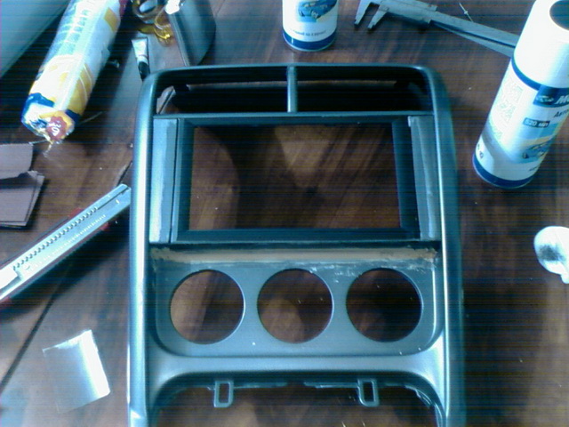

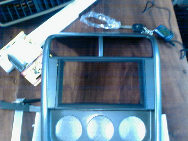

Шпаклюю, предварительно зашкурив и обезжирив спиртом...

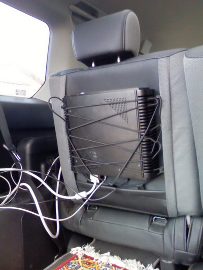

Ясно, но для меня это не подходит Люблю повозить мопеды или хлам всякий в багажнике без задних сидушек
ЗЫ: а можно фотку, как расположился там системник ?
К проводам не надо придиратся так как у меня все в самом процессе)

2NagGy:
Однако А не слишком ли заметен с улицы? Пионэры всякие могут позариться
Не вижу на фотках монитор, шнур вроде подключен к системнику...

Не вижу на фотках монитор, шнур вроде подключен к системнику... :[/IMG]
Не особо заметен, но все равно ставить больше некуда, покрайней мере этот комп который у меня есть)
Монитор пока не установлен, я как раз сейчас в процессу установки всего в машину.
