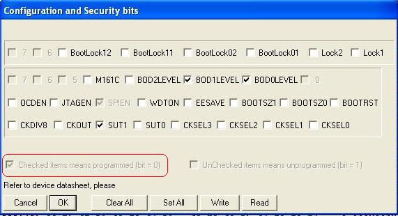

2 ell66, судя по документации на ATMEGA162 (стр. 50), BODLEVEL нужно ставить = 100. Кстати такой BODLEVEL идет с завода. Комбинация 011 только для низковольтной ATMEGA162V.

Сообщение от vadiks Посмотреть сообщение
100 - этож и есть то, что прописал ell66 - галка=0:
BOD2=1, BOD1=0, BOD0=0
см.отмеч.красным
см.отмеч.красным
Ссори... туплю с утра понедельника...

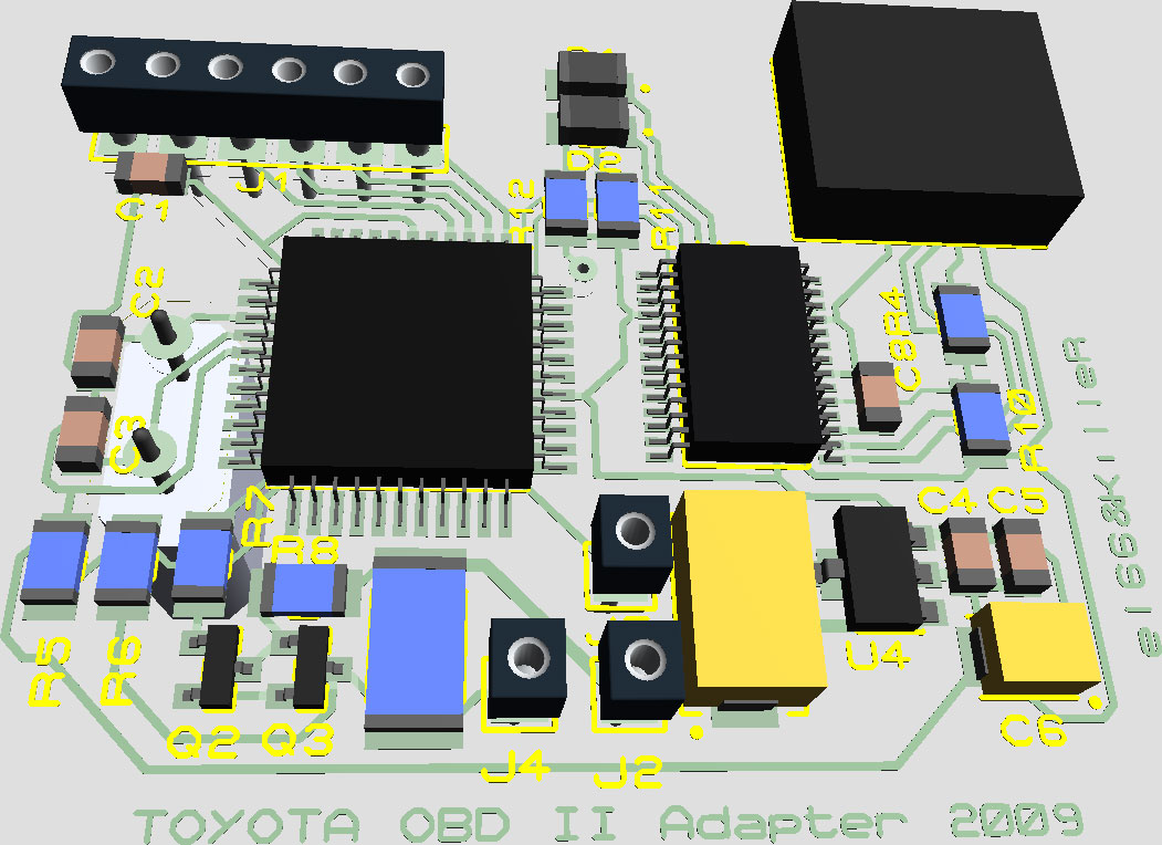

Вот схема и пробная разводка этой схемы под адаптер от ориона.
Посмотрите, может где прокосячил, завтра собираюсь все спаять.
Плата развелась односторонняя, но довольно мелкая..
Как опробую выложу разводку в нормальном виде...
