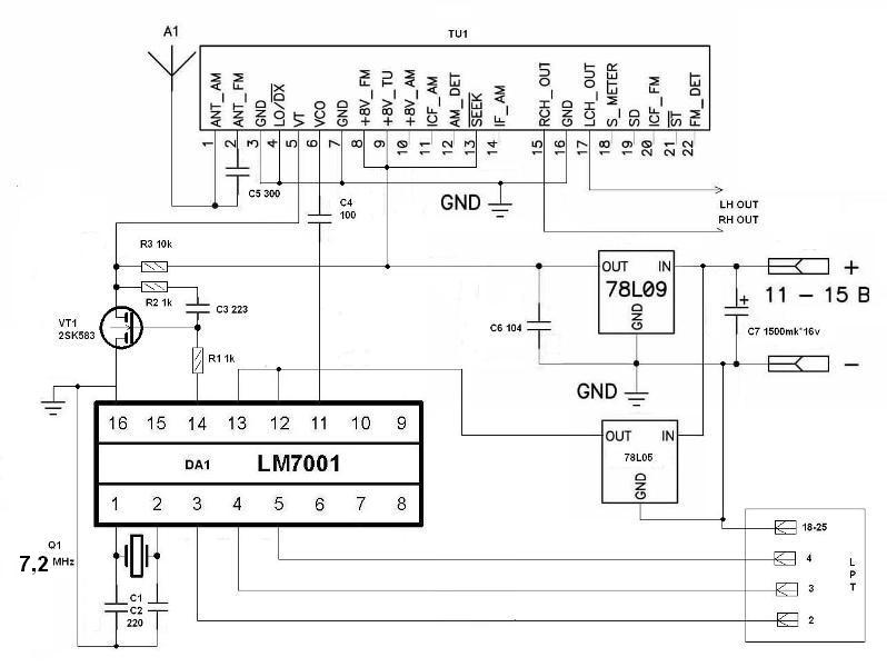

Вот простая схема подключения тюнера через ЛМку к ЛПТ...

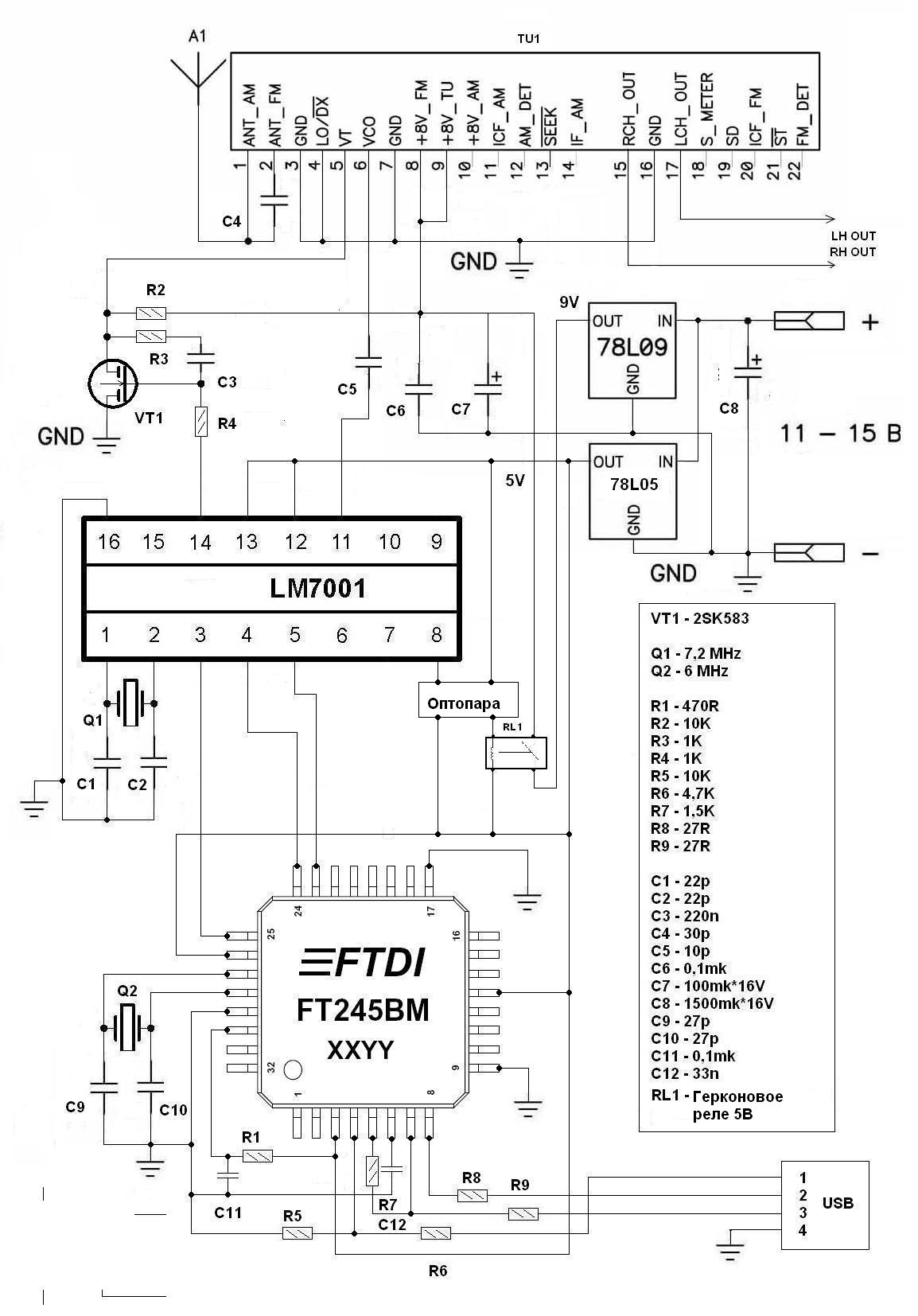

Вот чуть посложнее зато уже в USB, софт у меня есть.
Извиняюсь если что не так рисовал в Паинте...
