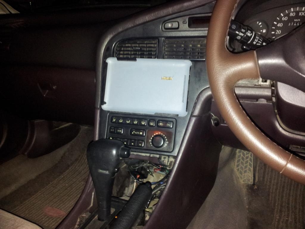

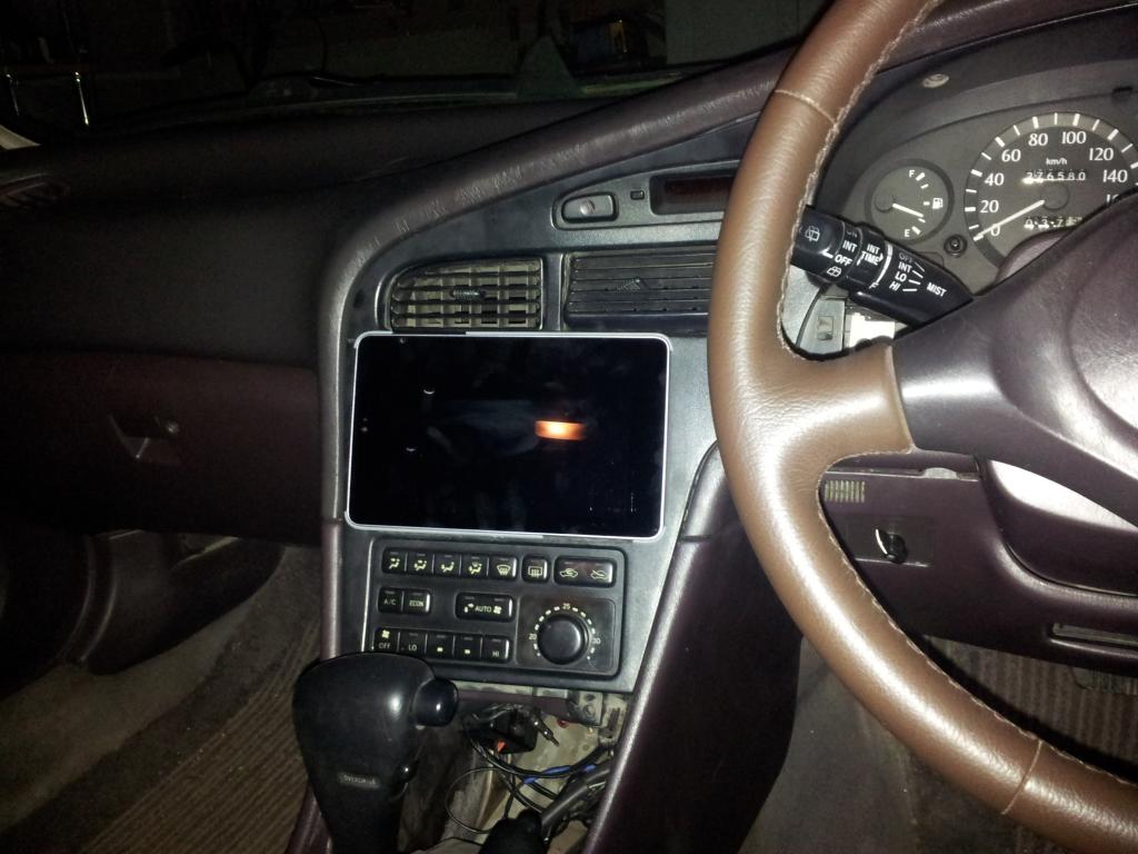

Сообщение от Kacap Посмотреть сообщение
у меня сделан съемный вариант, но пока в режиме тестирования, еще не облагораживал, не вышпаклевывал и не выкрашивал, вот пара фоток:
Вложение 31252Вложение 31253
основой дока послужила жесткая пластмассовая часть от чехла для нексуса
у меня на пару контактов выведен 4.2В (при подаче 5В реле внутри планшета потребляет неоправданно много), при появлении на них питания внутри планшета срабатывает реле, которое отсекает батарею и подает эти 4,2В напрямую на планшет - согласно схеме Denkos. Еще на 5 контактов разведен полностью micro USB разъем, на него подается 5,3В при появлении ACC и подключен USB Hub, планшет видит зарядку и все устройства при повороте ключа зажигания.
Не мог бы написать, что за реле, где заказал?

реле на 3,3В покупалось другом в Москве и отправлялось почтой, маркировку реле сейчас сказать не могу, надо планшет разбирать, но оно очень маленькое, поместилось в то место, где должна была располагаться камера

реле на 3,3В
AXICOM IM01 3V DC
