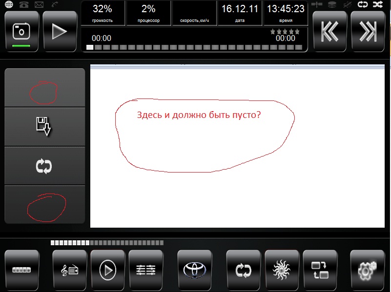

1. окошко справа должно быть пустым или что-то на него выводится?
2. И что это справа за кнопки?
А вроде где-то читал что будет своя программа

Старый 16.12.2011, 13:20   #2132
Bersenev
Аватар для Bersenev
Регистрация: 23.04.2009
Город: Ставрополь
Регион: 26
Машина: Opel Zafira 2007
Сообщений: 5,275
Сообщение от folv Посмотреть сообщение
Так все и зделал
1. В него выводиться окно CamGrabber, возможно не настроено ни одной камеры в CamGrubber из-за этого он не запускается, у себя проверил всё работает
2. Кнопка с дискетой даёт CamGrabber команду сохранить запись, с двумя стрелками - перезапускает CamGrubber, пустые кнопки не используются.
Своя программа будет, но позже, сейчас доделываем плеер, в следующей версии работу с тв-тюнерами, а вот потом наверно и видеорегистрацией займёмся

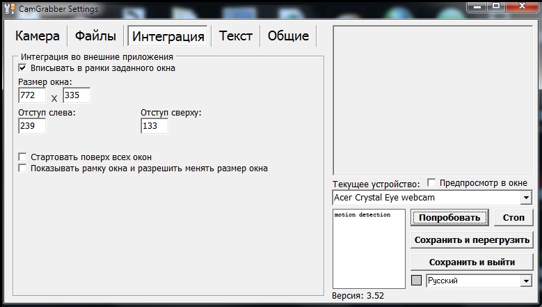

При закуске экрана Регистратор в трее иконка CamGradder появляется. Если да, то проверь настройки в ИНТЕГРАЦИИ, это мои настройки для монитора 1024х600, если используешь другое, то надо будет подобрать свои. И не забудь отключить опцию ОБЩИЕ -- ЗАПУСКАТЬ СВЁРНУТЫМ
А вот если в трее иконки нет, то возможна ошибка в названии папки, тем более что ты пишешь CamGrubber, а надо CamGrabber
Огромное спасибо дело было настройке ИНТЕГРАЦИИ

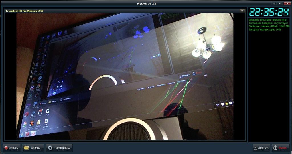

А можно ли встроить прогу видеорегистрации MyDVR http://www.mydvr.ru/index.php
А что мешает? Встрой как внешнюю программу и пользуйся
