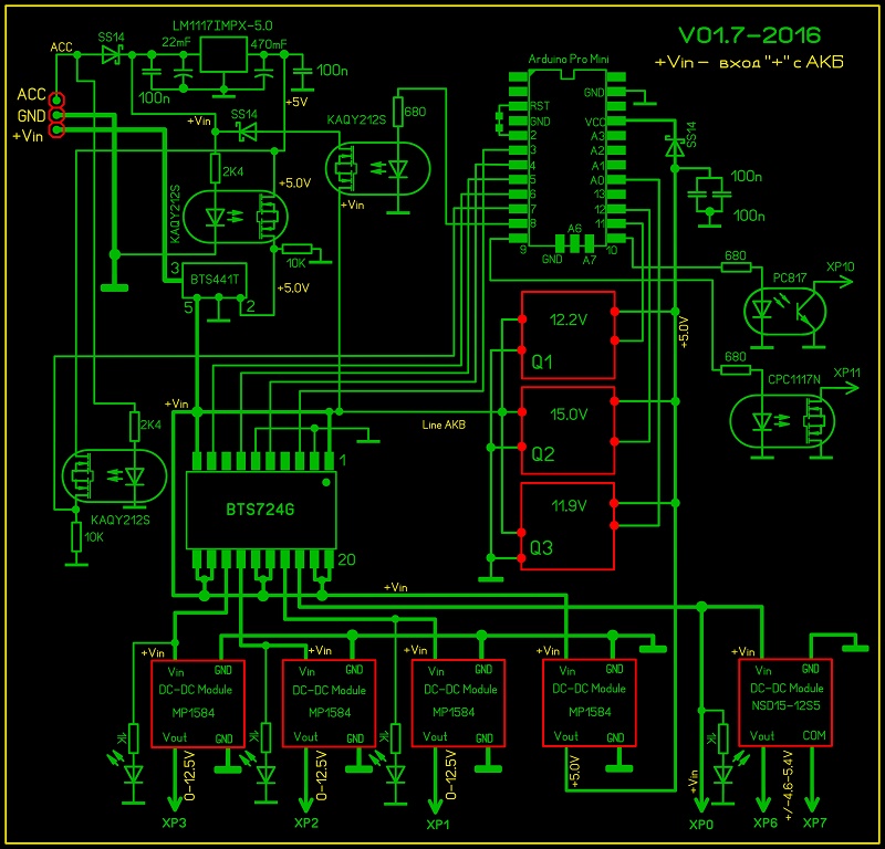

Спасибо, планшет и софт подготовил по Вашим рекомендациям! Следующий этап, создание умного блока питания! три дня мониторил форум, смотрю, вариантов очень и очень много. Я не силен в электронике. поэтому большинства написанного про блоки питания не понял. Подскажите, где есть схема проверенного временем блока питания, чтобы я ее отдал электрику, он на нее посмотрел и сказал, раз плюнуть, родной? Есть что то подобное? Но чтобы блок был и под планшет, и под хад, с автоотключением питания при разряде АКб до критического и т.п., "умный" то есть! Сори за напряги, реально не разбираюсь в этом.
http://pccar.ru/showthread.php?t=23236

....Подскажите, где есть схема проверенного временем блока питания, чтобы я ее отдал электрику, он на нее посмотрел и сказал, раз плюнуть, родной? Есть что то подобное? Но чтобы блок был и под планшет, и под хад, с автоотключением питания при разряде АКб до критического и т.п., "умный" то есть! Сори за напряги, реально не разбираюсь в этом.
Здесь вариант схемы подобного блока питания. Здесь дополнение к схеме (модуль для отслеживания напряжения на АКБ).
