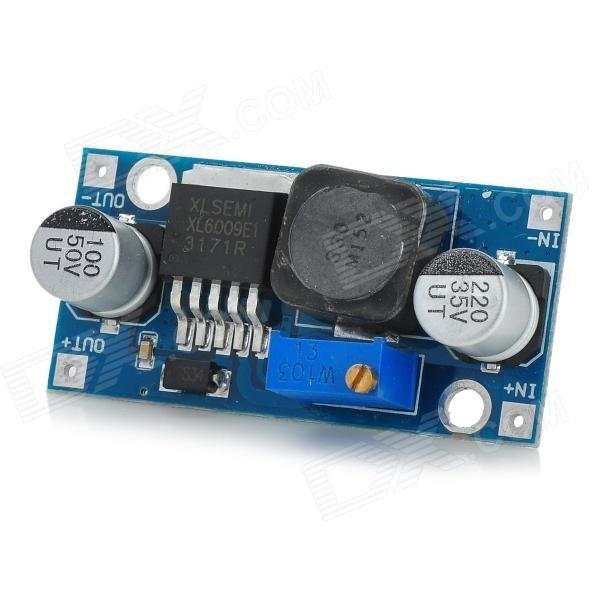

хелп!! появилась проблема, после вкл и работы планшета(продолжительность всегда разная от 10мин до 40мин) он вырубается сам или от прикосновения к тачу, либо кнопке питания, после этого его не включить, при вкл пояыляется лого гугл и как только появляется значек загрузки ос, он опят вырубается, включается только через продолжительное время несколько часов. пробовал разные прошивки, ничего не меняется.
акб нет, питается от dc dc
