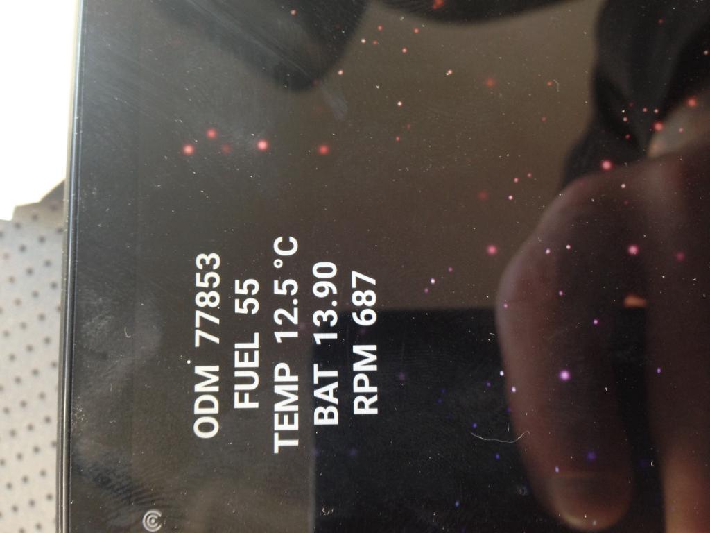

Всё просто, главное знать от куда и что выводить. У одного концерна адреса и данные немного разные.
С помощью этого виджета http://www.pccar.ru/showthread.php?t=21272 вот что у меня получилось, вывести можно много чего ...

Kisel39, а как выводить парктроник, режимы работы климатроника?
На счёт парктроника не скажу, у меня его штатного нет. А вот параметры климата можно выводить, надо сканировать шину. Ведь штатная голова RNS510 выводит показания, просканируй шину комфорт. У меня климата нет. А так, много инфы здесь www.canhack.de скорее всего id 6xx.
Да и не в той теме мы эти обсуждения затеяли, cherkasoff выложил какие мог данные и подтолкнул на идеи, за что ему спасибо.
