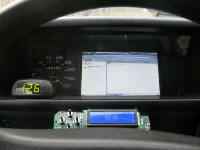

Решил встроить моник от асуса 700 в штатную панель. Хорошо подходит.

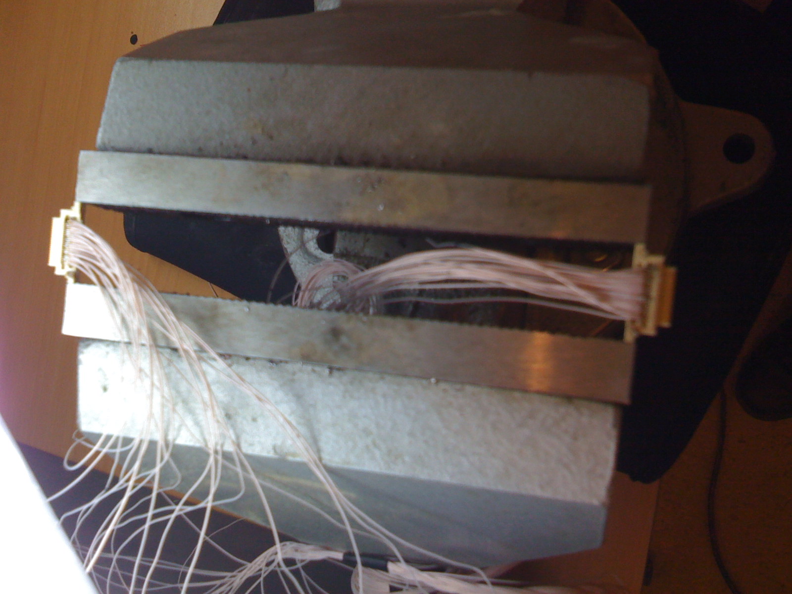

Главная беда была с кабелем. 20 жил коаксиальных проводов на разъеме размером с ноготь. Взял МГТФ 0.03 и специально заточенный паяльник и звонилку.
Все остальное не проблема.
Подробности на qdir.livejournal.com.

А что там за экранчик с надписью "Время" ?
