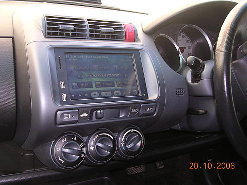

Вкраце:
захотелось комп в машину..
не долго думаю купил ноут eeePC и понеслась...
было куплено:
eeePC701G (понравился 7-дюймовый экран - как раз то что надо)
usb touchscreen
усилок JBL GT5-A604
usb звуковуха Terratec auerion 5.1
usb bluetooth 2.0
usb GPS GlobalSat BU-353
usb BTC Mini Wireless Keyboard+Joystick Mouse 9116URF
usb камера использовалась встроенная в ееепс
Wifi 801.2B/G встроенный в ееепс
usb cardreader SDHC
3 usb hub 2.0
3 радиатора для проца и мостов..
inverter 12v-220 100Вт Neodrive
установлена Центрифуга 2.0
но зато сейчас доволен!!
фото http://photofile.ru/users/dalee/95138072/

Здорово!
Особенно классно матрица встала в панель, совсем как родная!
USB правда металлом отдают, вот если-бы и их как-то зачернить.
А так зачет.
Были-ли проблемы с наводками на звук?

наводок нет!
но проблема со звуковой Terratec Auerion 5.1 USB...
играют только фронтальные динамики. тыловые молчат, хотя тест проходят....
не могу понять в чем дело. причем когда тестировал без машины - все работало и фронт и тыл.
а так все ок!

Для решения проблемы каналов в винампе например надобыло настроить аппаратное обработку звука иначе гналось как есть

А как с питанием вопрос решился? Через блок питания, или напрямую к ноуту идут провода питания?
И такой еще вопрос: сколько USB устройств подключено к мамке? он все их тянет? Винт внешний, с доп.питанием?

По поводу звука советую поставить SRS Audio Sandbox отличный обработчик звука. Режим Speaker переключить в 5.1 весь стерео звук будет раскладываться на 4 канала плюс низкочастотная составляющая пойдет на канал саба.
