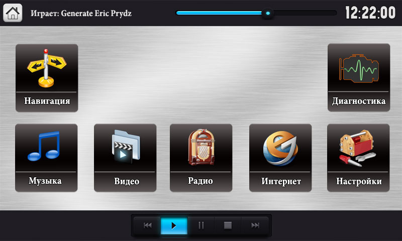

Вот примерный вид оболочки (точнее главного экрана), но это только набросок.
Какие будут предложения?

Я имел в виду, чтобы программа сама подбирала размер окна, в зависимости от разрешения, и при этом размеры кнопок подгонялись автоматически что под 600х480, что под 1152×864. Чтобы при замере их грубо говоря линейкой, иметь одинаковые размеры на разных разрешениях. При этом (что в принципе уже написано) добавить возможность в изменении скине размеры этих самых кнопок! Что касается внешнего вида... Думаю стоит добавить ещё интернет-радио и просмотр ТВ не будет лишним... А так скин красивый. Увидеть бы теперь всё в работе!

Aleksandr87
Есть несколько важных преимуществ которые заставляют оставаться на icarDS :
1. Настроил и отлично работает звонилка через BlueSoleil (других увы не поддерживается) , с загрузкой контактов на русском . CF только латиницу выводила, сейчас не знаю .
2. Управление станциями радио (HD Radio и га - ги)
3. Свой микшер , который позволяет при переключении на экран приложения сделать нужный уровень звука разных программ .
Надеюсь это со временем появится и у Вас ?!

Я имел в виду, чтобы программа сама подбирала размер окна, в зависимости от разрешения, и при этом размеры кнопок подгонялись автоматически что под 600х480............
Собственно говоря, я изначально так и планировал сделать (резиновым, так сказать).
Что касается того, когда можно будет попробовать в деле:
Сейчас посплю и сяду за код.
Наверное к утру что-то будет готово (проигрыватель, браузер и может еще чего сделаю).
По поводу интернет радио - тут я думаю сделать выбор варианта радио через настройки.
Оставить одну кнопку, но в настройках менять на аппаратное или программное (интернет).
Сказать по правде, то про эту звонилку я слышу первый раз, но попробую разобраться с ней.
Если есть какая важная инфа по ней, то буду за нее благодарен.
А вот с этого места можно больше инфы?
Что это такое и с чем его едят...
Это конечно классная штука, но думаю, что это просто обработка микшера windows - почитаю на эту тему, спасибо за идею.
