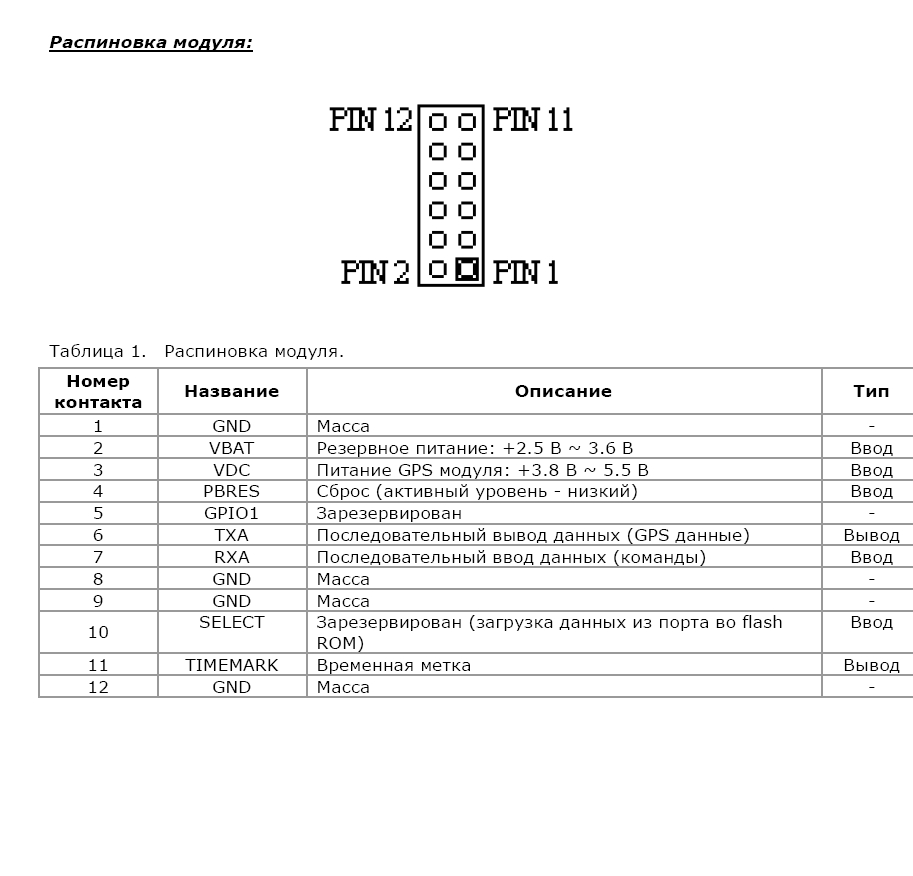

kisask просил выложить схему подключения ЕТ-322. М.б. будет полезным еще кому-нибудь...
Контакты разъема платы/Контакты 9-pin разъема СОМ
6 (TXA)/2 (RD)
7 (RXA)/3 (TD)
8,9 (GND)/5 (GND)
1 (GND)/GND питания
3 (+5V)/+5 V питания
1, 3 контакт с разъема платы заводится не в СОМ-разъем, надеюсь, это понятно...
