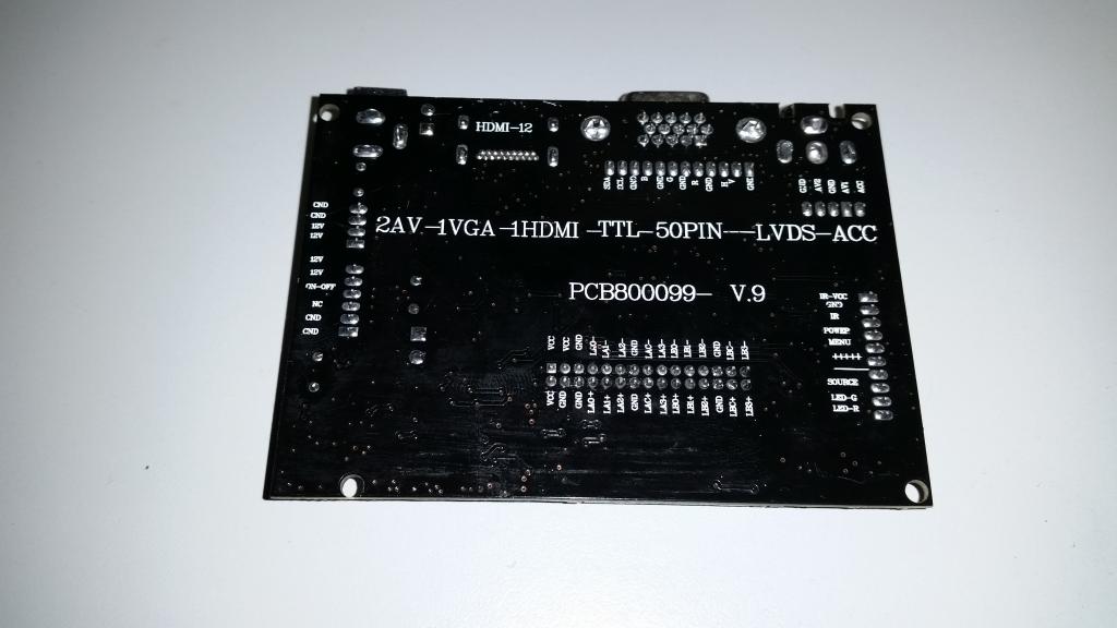

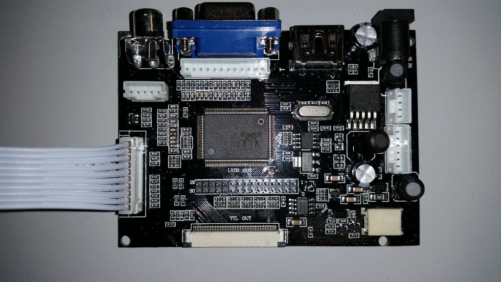

Здравствуйте. Подскажите, будет ли работать дисплей, например от Samsung Galaxy Tab 2 или Tab 3, вот с таким контроллером дисплея.

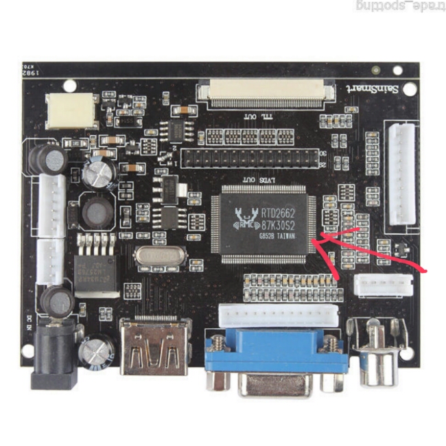

Вот что написано на самом большом чипе.
RTD2662
87K30S2
G852B TAIWAN

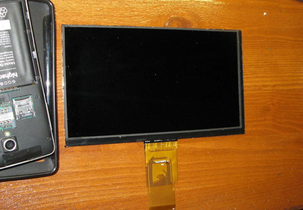

Да не... IPS матрицы их не спутаешь с другими - они не в металлическом каркасе, а как будто изолентой обернуты.
Вот как она выглядит
