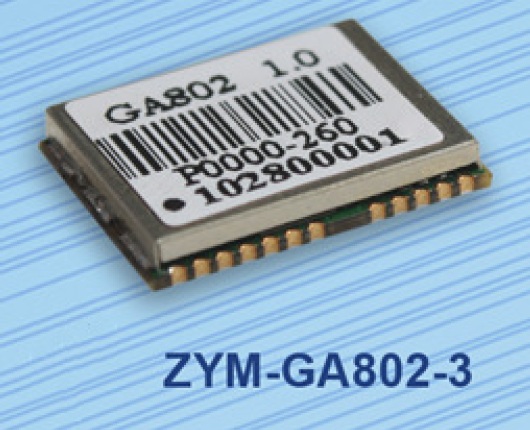

Приобрел тут такой модуль для carPC.
Предполагается использование внешней антенны. Необходимо припаять пару элементов, и преобразователь уровней для RS-232. Думаю это не сложно. На плате скучают 2 COM порта, да и подключение к COM порту гораздо надежнее в плане просыпания материнки нежели USB подключение. После испытаний доложусь о результатах.

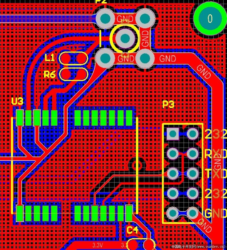

Осталось только комп дособирать, и попробую. Нужно еще max3232 добавить и все.
Нашел вот кусок топологии. Можно от него оттолкнуться при изготовлении печатки.

Топология то четкая, где ее взять можно? антенну менять будешь?
